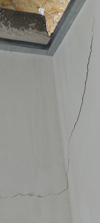

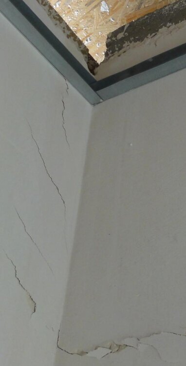

Barbossa 14.02.2011 19:09 Zgłoś naruszenie Udostępnij Napisano 14 Lutego 2011 Szanowny Autorzea czy przypadkiem coś na tych ścianach się opiera? Cytuj Odnośnik do komentarza Udostępnij na innych stronach Więcej opcji udostępniania
mk64 14.02.2011 20:31 Autor Zgłoś naruszenie Udostępnij Napisano 14 Lutego 2011 Tak jak pisałem wcześniej i co widać na zdjęciach na ścianie działowej opierają się belki stropowe. Cytuj Odnośnik do komentarza Udostępnij na innych stronach Więcej opcji udostępniania
Barbossa 15.02.2011 17:03 Zgłoś naruszenie Udostępnij Napisano 15 Lutego 2011 to po co te wykopki? Cytuj Odnośnik do komentarza Udostępnij na innych stronach Więcej opcji udostępniania
mk64 15.02.2011 19:17 Autor Zgłoś naruszenie Udostępnij Napisano 15 Lutego 2011 Barbossa, chcesz pomóc, czy tak tylko sobie piszesz, żeby pisać..? Cytuj Odnośnik do komentarza Udostępnij na innych stronach Więcej opcji udostępniania
Barbossa 15.02.2011 20:04 Zgłoś naruszenie Udostępnij Napisano 15 Lutego 2011 skoro nic nie kumasz zaznaczam, że nie dam rady tego wszystkiego czytać, za dużo pisaniny ale jak już sprawdzisz skurcze stali w wieńcu, fundamenty pod ścianki i co tam jeszcze przyjdzie do głowyto pozostanie Ci opcja, że to obciążenie od konstrukcji drewnianej, czyli belki powodują to co się dziejeale po kolei, jak już pisałeś, teraz opinia następnego "budowlańca" przy okazji wklej dokładniejsze fotki tej konstrukcji drewnianej, jak się opiera itp, bo widok samych pęknięć jest przecudny, ale niestety niewystarczającymoże ktoś coś innego wymyśli i walcz, nie poddawaj się Cytuj Odnośnik do komentarza Udostępnij na innych stronach Więcej opcji udostępniania
mk64 15.02.2011 20:56 Autor Zgłoś naruszenie Udostępnij Napisano 15 Lutego 2011 Dzięki za dodanie otuchy. Czy dobrym sposobem na pozbycie się obciążania ścianki przez belki stropowe jest usunięcie wieńca?Zdjęcia konstrukcji stropu wrzucę najszybciej, jak się da... Cytuj Odnośnik do komentarza Udostępnij na innych stronach Więcej opcji udostępniania
