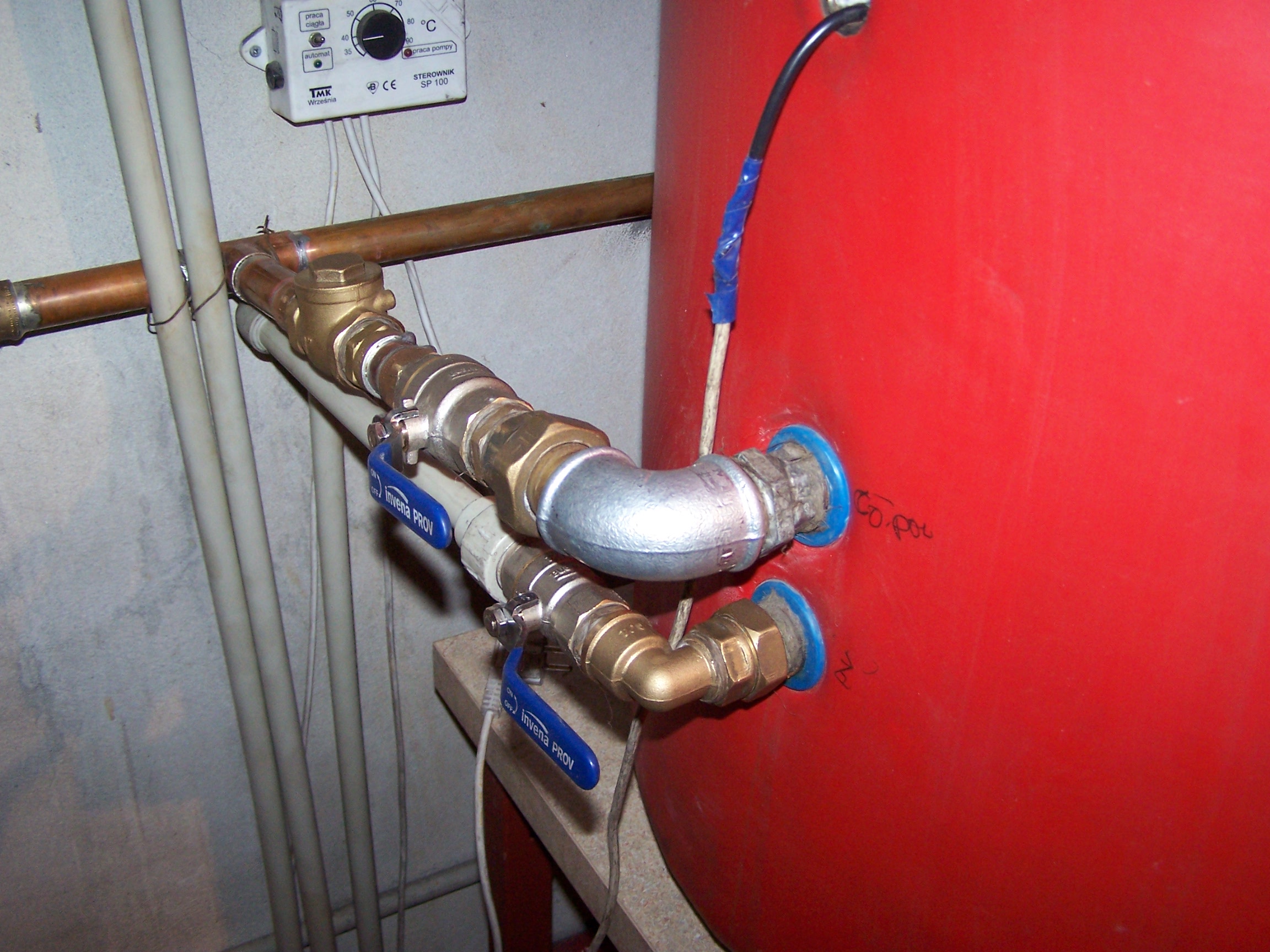

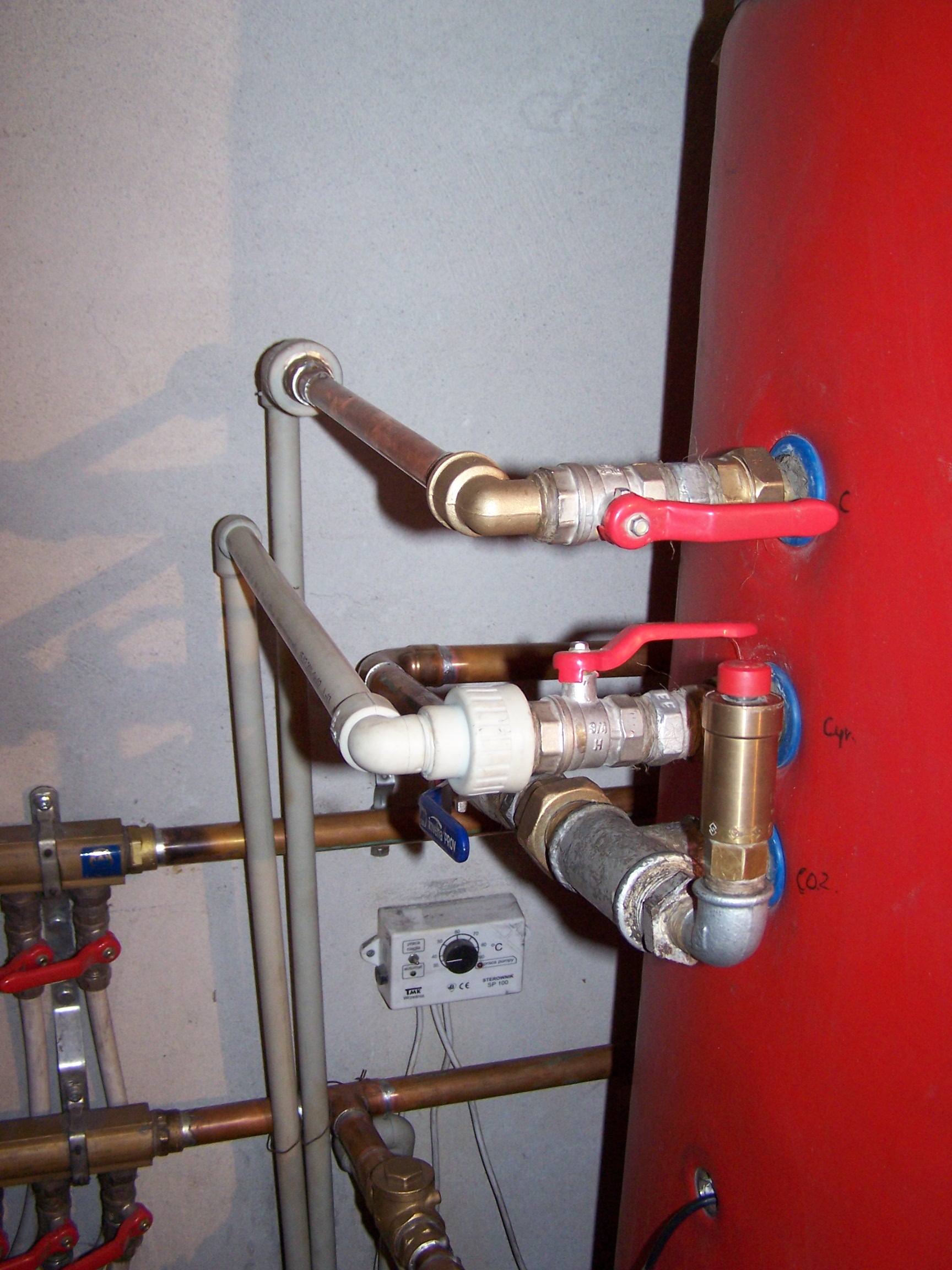

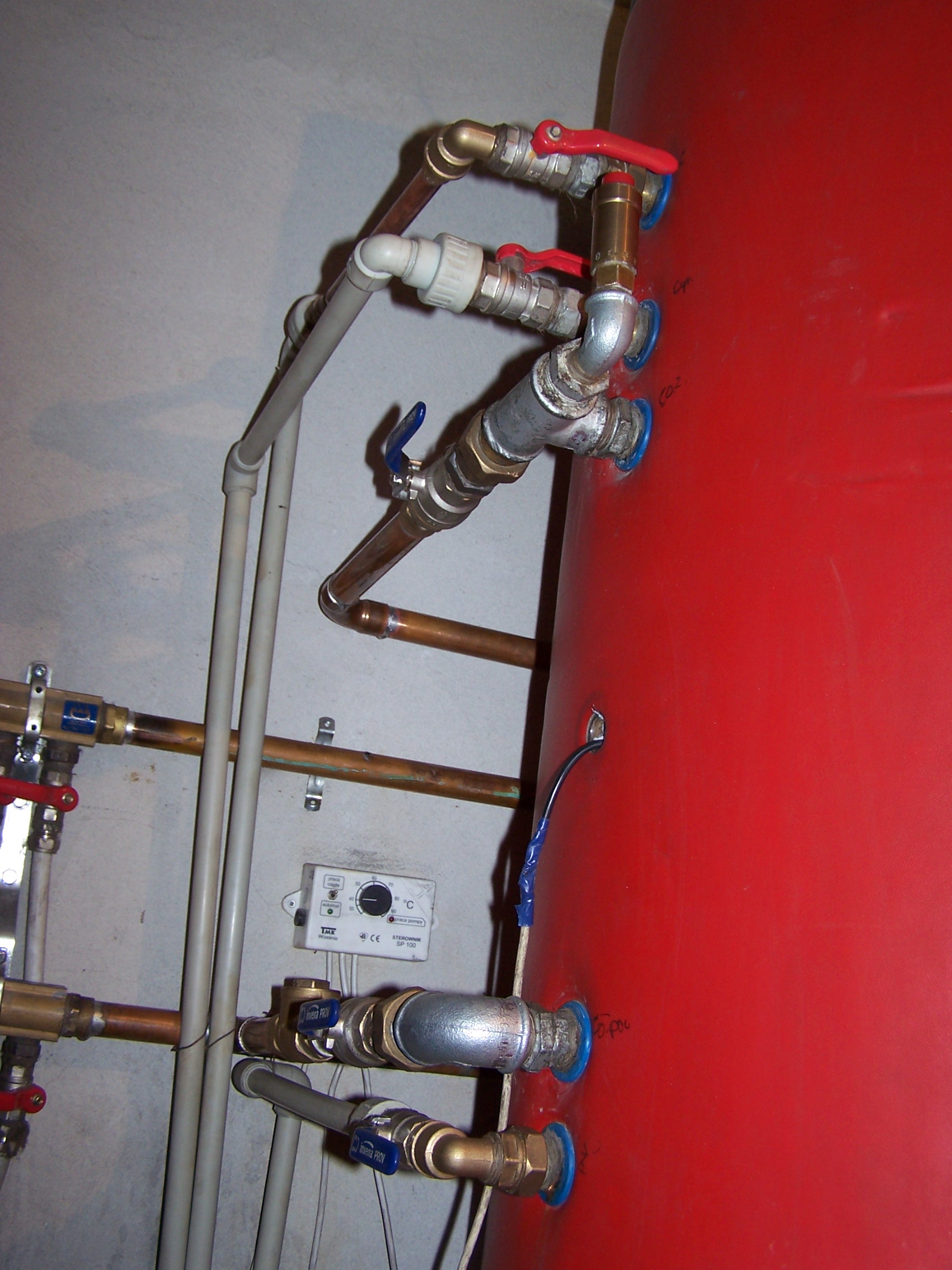

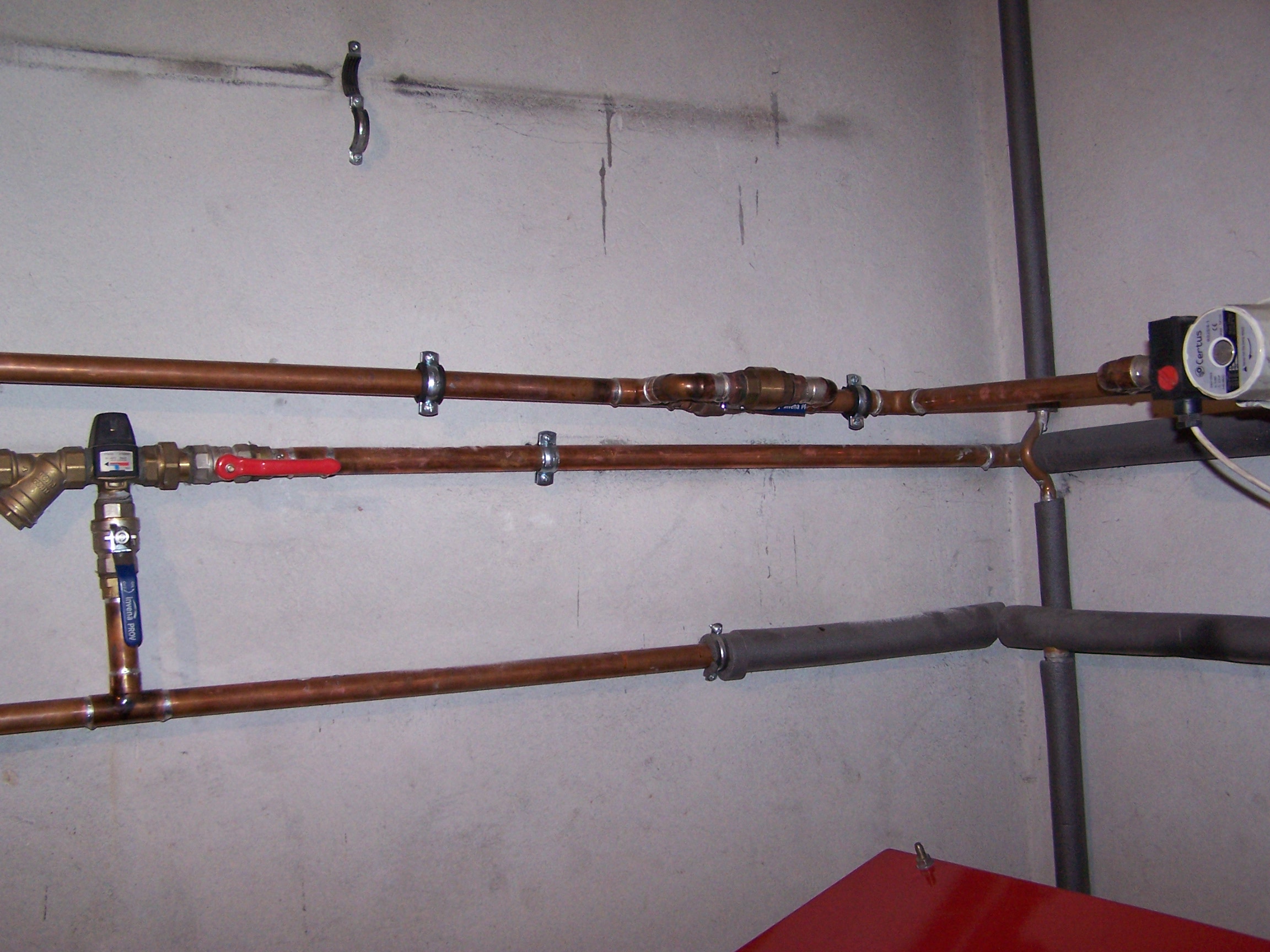

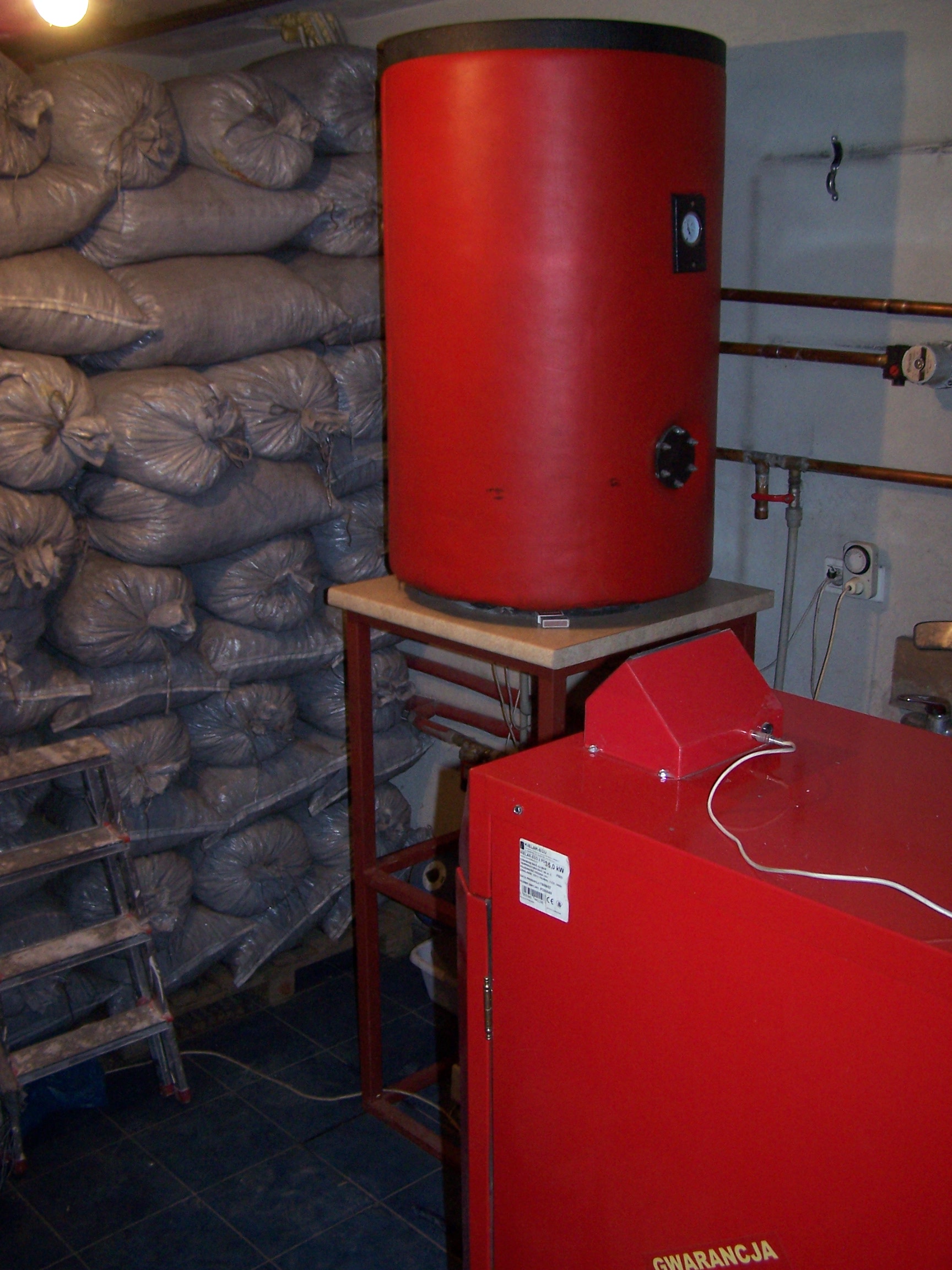

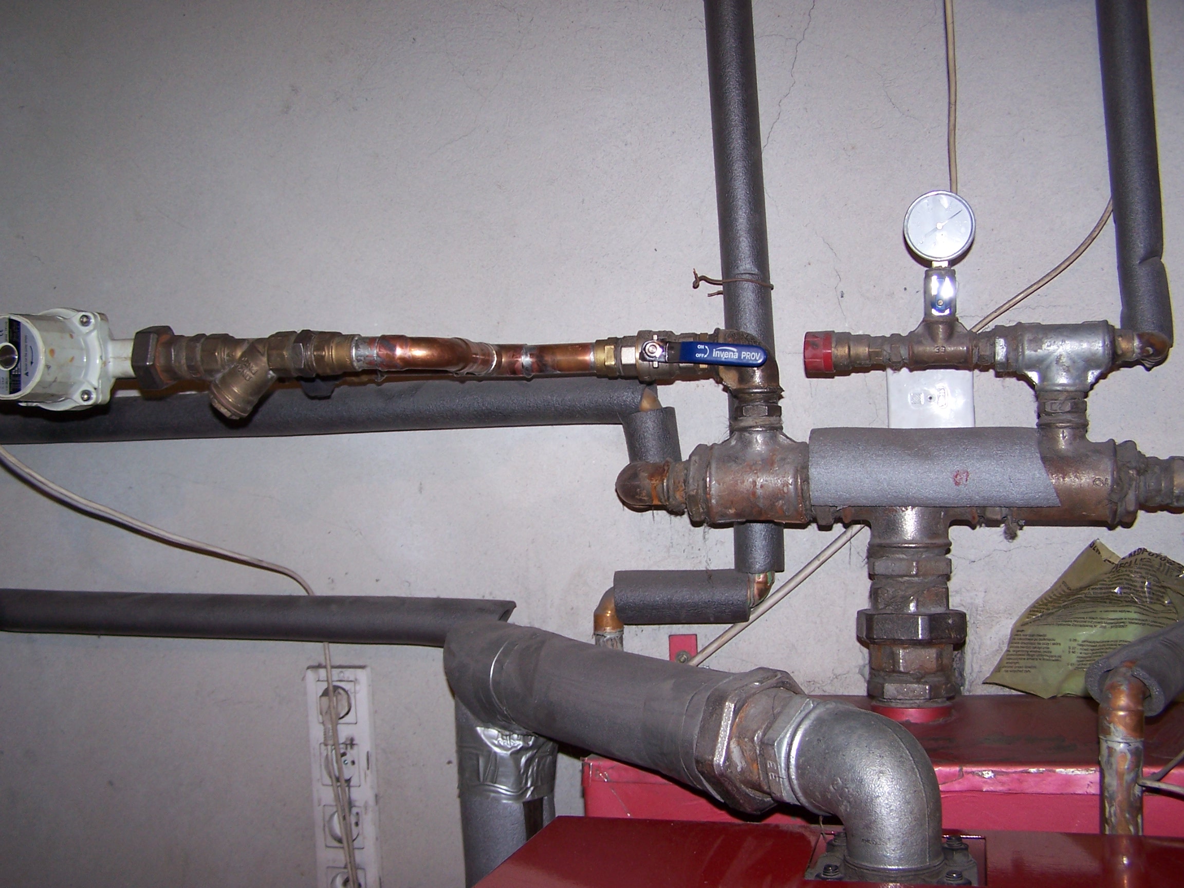

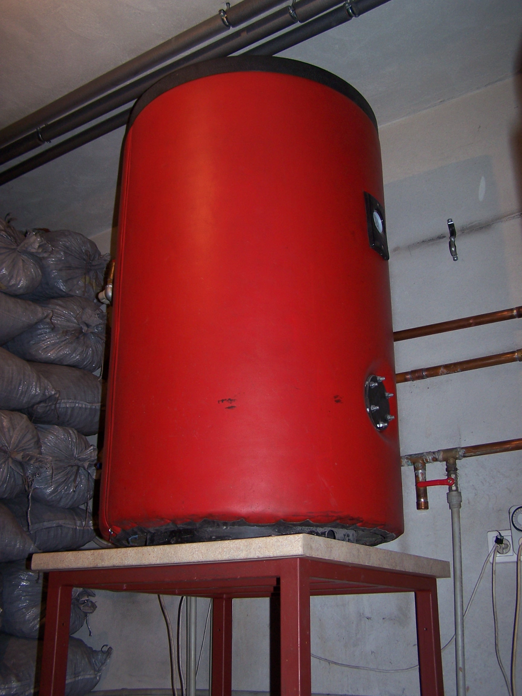

czp01 15.10.2011 20:39 Autor Zgłoś naruszenie Udostępnij Napisano 15 Października 2011 (edytowane) No w końcu się zmobilizowałem i przerobiłem z pomocą hydraulika zasilanie mojego bojlera CWU i tak: - zbiornik CWU ( 200 litrowy - stojący) poszedł do góry ( na specjalnej konstrukcji) tak aby mógł też zasilać się grawitacyjnie, - na zasilaniu zbiornika dwa bajpasy, - jeden bajpas z pompką CWU i zaworem różnicowym - to po to aby mogło być zasilanie grawitacyjnie a jak nie wystarczy to pompka się włączy, - drugi bajpas z zaworem zwrotnym oraz zaworem kulowym - do użycia wg zapotrzebowania, - na powrocie CWU zamontowano już zawór klapowy - co powinno zapobiec przeciąganiu wody przez pompki CO gdy zawór zwrotny nie będzie włączony. No lato się skończyło ale i w zimie nowe zasilanie przetestujemy - poniżej parę fotek: ( no tą klatkę obrobię ładnie płytami i będą tam pod bojlerem półki) http://czp.pl/foto/CWU/1.jpg http://czp.pl/foto/CWU/2.jpg http://czp.pl/foto/CWU/3.jpg http://czp.pl/foto/CWU/4.jpg http://czp.pl/foto/CWU/5.jpg http://czp.pl/foto/CWU/6.jpg http://czp.pl/foto/CWU/7.jpg http://czp.pl/foto/CWU/8.jpg http://czp.pl/foto/CWU/9.jpg http://czp.pl/foto/CWU/10.jpg Edytowane 16 Października 2011 przez czp01 Cytuj Odnośnik do komentarza https://forum.murator.pl/topic/153486-cwu-na-lato-dostosowanie-kot%C5%82a-na-ekogroszek/page/7/#findComment-4916676 Udostępnij na innych stronach Więcej opcji udostępniania
dino49 16.10.2011 07:34 Zgłoś naruszenie Udostępnij Napisano 16 Października 2011 (edytowane) Pomysłowo! Na ostatnich zdjęciach widzę na ścianie białą puszkę, co to jest? Zainteresował mnie zawór klapowy, muszę u siebie zamontować. Nie raz zastanawiałem czemu u mnie woda w bojlerze szybko stygnie , być może pompka CO przeciąga wody. Zawór zwrotny mam zainstalowany za pompką CWU. Pisz na bieżąco, jak po przeróbce działa Pozdrawiam Edytowane 16 Października 2011 przez dino49 Cytuj Odnośnik do komentarza https://forum.murator.pl/topic/153486-cwu-na-lato-dostosowanie-kot%C5%82a-na-ekogroszek/page/7/#findComment-4916942 Udostępnij na innych stronach Więcej opcji udostępniania
czp01 16.10.2011 08:56 Autor Zgłoś naruszenie Udostępnij Napisano 16 Października 2011 Ta puszka to sterownik do pompki podłogówek - ale z niego nie korzystam - bo z 4 podłogówek w ogóle w zimie korzystam tylko z trzech. Ustawiam im temperaturę na zaworze trójdrożnym - popuszczam trochę podłogówki na zaworach kulowych i praktycznie grzeją się grawitacyjnie bez pompki. Co prawda sterowalność temperatury dla podłogówek na zaworze trójdrożnym jest toporna ale jakoś to mi tak działa i wystarcza. Co do przeróbki to zauważyłem, że jak pompki CO nie chodzą to CWU faktycznie zasila się też grawitacyjnie, a jak zapotrzebowanie na ciepłą wodę jest większe i jej temperatura spadnie o wartość zadanej histerezy to wtedy włącza się pompka CWU i dogrzewa. Zawór klapowy na razie skutecznie blokuje przeciąganie wody na zasilaniu CWU w drugą stronę przez pompki CO - no ale gdyby to nie wystarczało wtedy na drugim bajpasie zamknę zawór kulowy i puszczę zasilanie CWU przez ten dodatkowy zawór zwrotny to wtedy byłaby już 100 % szczelność takiego układu - ale w tym momencie pozbyłbym się zasilania grawitacyjnego CWU. Cytuj Odnośnik do komentarza https://forum.murator.pl/topic/153486-cwu-na-lato-dostosowanie-kot%C5%82a-na-ekogroszek/page/7/#findComment-4917036 Udostępnij na innych stronach Więcej opcji udostępniania
