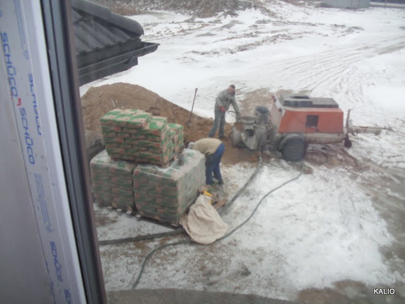

kalio 12.03.2012 10:05 Autor Zgłoś naruszenie Udostępnij Napisano 12 Marca 2012 wylewki wylewki ... Miały być już w lutym ale w teminie umówionym przyszły mrozy i tak wylewki zostało odłożone w czasie. Mamy teraz temperatury dobro to i za wylewki można się zabrać niestety żwir który przyjechał na piewszy termin pomimo że sypki i wydawało by się że suchy trzeba było kuć kilofem a w dodatku zapychał maszynę - takie grudki wielkosci kurzego jaja potrafiły zakłacać pracę dlatego trzeba było dowieźć kolejny transport żwiru. Na całość posadzek poszło ok 40t zwiry i 4,5 palety cementu (sporo pochłonął garaż bo szedł beton pod "stara") Cytuj Odnośnik do komentarza Udostępnij na innych stronach Więcej opcji udostępniania

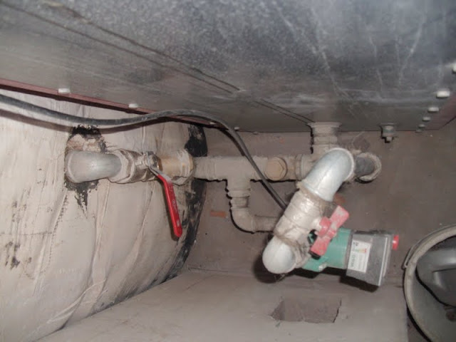

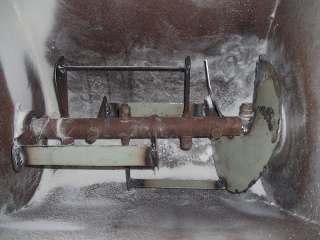

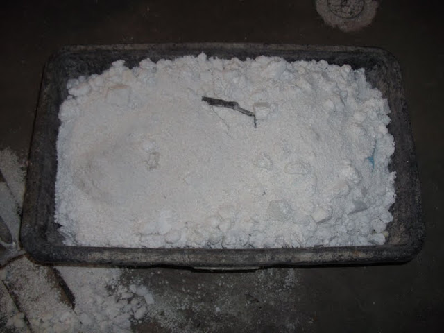

kalio 03.01.2013 09:51 Autor Zgłoś naruszenie Udostępnij Napisano 3 Stycznia 2013 cd.. [ATTACH=CONFIG]157906[/ATTACH] Miedzy czasie oczekiwania na postępy sprawy tynkowej zbudowaliśmy maszynke do mielenia resztek styropianu [imghttps://lh3.googleusercontent.com/-ec1xnAdFUmY/UOVNLqJfB1I/AAAAAAAADHc/y2vr1V7lYo0/s640/DSCI0672.JPG[/img] ponieważ mam też dostęp do opakowań styropianu i na razie utarte 6 takich worków Cytuj Odnośnik do komentarza Udostępnij na innych stronach Więcej opcji udostępniania
