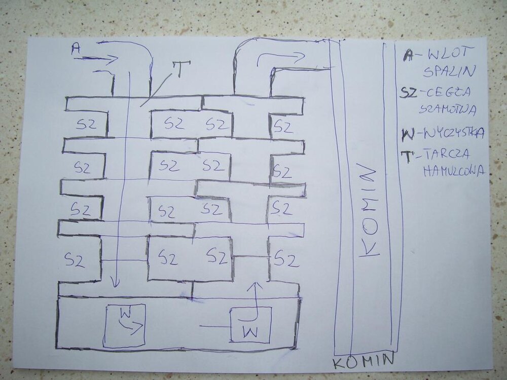

sterowiec40 30.11.2011 11:12 Zgłoś naruszenie Udostępnij Napisano 30 Listopada 2011 Wojtek piszesz tak:"Chodziło mi tylko o to, że okładając urządzenie kolegi Sterowca cegłą szamotową (to konkretne, bo do niego się odnosiłeś) po prostu je zaizolujesz i tyle. Jego wydajność mogłaby spaść wielokrotnie. Zamiast odzysku energii, większość puścisz komin" To znaczy czym powinienem to obłożyć aby tego nie izolować a odzyskać energię? Cytuj Odnośnik do komentarza Udostępnij na innych stronach Więcej opcji udostępniania

Wojtek_796 30.11.2011 11:37 Zgłoś naruszenie Udostępnij Napisano 30 Listopada 2011 (edytowane) Sterowiec, ja się oczywiście do Twojej konstrukcji uwag nie miałem. Jeżeli temperatura mierzona w kominie jest na takim poziomie jak pokazujesz, to znaczy, że jest optymalna. Wymiana jest dobra, bo rurę otacza w tym momencie zimne powietrze. Jeżeli coś w tym zmienisz, co sprowadzi się do podniesienia tej temperatury wokół niej, tak dobrze być przestanie. Do akumulacji wymiennik powinien być przede wszystkim dłuższy lub zwielokrotniony - powiedzmy proporcjonalnie do zmniejszenia różnicy temperatury w rurze i wokół niej.Teraz z rurą "saute" powinieneś zadbać o intensywny ruch powietrza wokół niej. Jeżeli zdecydujesz się czymś ją obłożyć, to powinien być to materiał jak najbardziej chłonny (dobrze przewodzący ciepło). Jeżeli i on miałby być potem z zewnątrz zaizolowany, tak, aby np. wydłużyć jego ciepłotę (czas grzania), to jego masa powinna być dobrana do ilości ciepła, które wytworzysz jednorazowo w paleniskuŻaden materiał nie ma jakichś magicznych własności. Liczą się masa pomnożona przez ciepło właściwe (stała materiałowa) i przyrost temperatury (ilość ciepła) oraz przewodność. Od szamotu lepszy jest magnezyt lub magnetyt. Po odpowiednim spreparowaniu doskonała może być stal lub żeliwo. Najlepsza tutaj wydaje się woda, ale ona ma wiadome wady. Żelastwo np., patrząc na objętość, wodzie dorównuje, a nagrzać można wyżej. Wymaga jednak spowolnienia oddawania ciepła (b. wysoka przewodność) no i jest drogie. Z powyższych powodów kariery nie robi. Pozdrawiam P.S.eRzEr, już zdążyłem załapać z tym współczynnikiem. Jest bezwymiarowy i zawarty w przedziale 0-1 - OK. Moim jednak zdaniem termin "ciało doskonale czarne" (nie mam tu na myśli Miss Afryki - no może trochę) ma z kolorem dużo wspólnego. Im czarniejsze, tym mocniej emituje i chłonie. Problem właśnie w tym, że idealne nie istnieje. Gdyby istniało miałoby kolor nie inny tylko czarny. Kolory w w sensie potocznie rozumianej palety barw, to już inna historia. W tej nomenklaturze są szare. Edytowane 30 Listopada 2011 przez Wojtek_796 Cytuj Odnośnik do komentarza Udostępnij na innych stronach Więcej opcji udostępniania
sterowiec40 30.11.2011 12:09 Zgłoś naruszenie Udostępnij Napisano 30 Listopada 2011 "Sterowiec, ja się oczywiście do Twojej konstrukcji uwag nie miałem" Wojtek ja właśnie na Twoje i innych uwagi czekam i dzięki za wszystkie Co do metalu , to poddałem pod dyskusje na FM mój pomysł wymiennika z tarcz hamulcowych sam. ciężarowego.lub bębnów. jednak nie spotkał się z aprobatą, dlatego zrobiłem to co zrobiłem "wzorując" się trochę na impecie. Jeśli chodzi o wielkość wymiennika , to jest tam miejsce aby dołożyć np. jeszcze 1metr rury. i zmierzyć wtedy temperaturę spalin. Jednak po zabudowie , zamknięciu całej konstrukcji kominka temperatura spalin powinna wzrosnąć. Cytuj Odnośnik do komentarza Udostępnij na innych stronach Więcej opcji udostępniania
Wojtek_796 30.11.2011 12:40 Zgłoś naruszenie Udostępnij Napisano 30 Listopada 2011 A jaka jest średnica otworów w tych tarczach? Chodzi mi o to, czy dało by się je "nanizać" na tę rurę dymową na odcinku opadającym. Potem dopiero wypełnić to cegłą jak na schemacie. To by mogło mieć sens. Masę staliwa (żeliwa?) tak dobrać, żeby mogło wchłonąć około połowy ciepła ze spalenia załadunku drewna i nie nagrzać się jednocześnie powyżej żądanej temperatury spalin na wylocie. Wtedy wymiennik odbierałby ciepło przez cały czas palenia i nie byłoby konieczności otwierania krótkiego obiegu przy wygasającym palenisku. Cytuj Odnośnik do komentarza Udostępnij na innych stronach Więcej opcji udostępniania
sterowiec40 30.11.2011 12:59 Zgłoś naruszenie Udostępnij Napisano 30 Listopada 2011 (edytowane) Dało by radę to nanizać.Trudniej jednak wypełnić luki np. szamotem A co myślisz aby obłożyć rurę kaflami z pieca (akurat mam ) były by lepsze od cegieł szamotowych? Edytowane 30 Listopada 2011 przez sterowiec40 Cytuj Odnośnik do komentarza Udostępnij na innych stronach Więcej opcji udostępniania

Wojtek_796 30.11.2011 13:46 Zgłoś naruszenie Udostępnij Napisano 30 Listopada 2011 Kbab, kilogram stali tak, ale weź pod uwagę (zresztą to napisałem) objętość. Stal jest przecież od szamotu prawie 4 razy cięższa. Biorąc zatem to, a nie ciężar, dorówna prawie wodzie. Z tymi kaflami to trudno powiedzieć. Jeżeli to miałby być wymiennik nieakumulacyjny, to cieńsza ścianka kafli wydawałaby się korzystniejsza. Jak pisałem wymiennik będzie tym wydajniejszy, im niższą wokół niego zapewnimy temperaturę. Cytuj Odnośnik do komentarza Udostępnij na innych stronach Więcej opcji udostępniania
