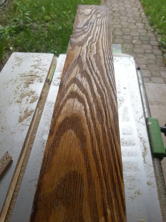

CzarnyIwan 16.06.2014 08:10 Zgłoś naruszenie Udostępnij Napisano 16 Czerwca 2014 W weekend bawiłem się jakimś odpadem sosnowym, szczotką drucianą i lazurami: Luxens dąb średni i 3V3 dąb jasny. Klocek został wyszczotkowany z każdej strony a następnie nałożyłem po 1 warstwie lazury. 1. dąb jasny: Cytuj Odnośnik do komentarza Udostępnij na innych stronach Więcej opcji udostępniania
CzarnyIwan 16.06.2014 08:11 Zgłoś naruszenie Udostępnij Napisano 16 Czerwca 2014 2.Lazura kolor dąb średni Efekt wyszedł jak każdy widzi. Po nałożeniu lazury i chwilowym jej przeschnięciu wycierałem powierzchnie szmatą aby podkreślić kolor słojów. Jak na mój gust o dziwo ciemniejszy kolor lazury wyszedł jako jaśniejszy. Cytuj Odnośnik do komentarza Udostępnij na innych stronach Więcej opcji udostępniania
CzarnyIwan 16.06.2014 08:17 Zgłoś naruszenie Udostępnij Napisano 16 Czerwca 2014 Wczoraj kupiłem szczotki nylonowe aby pozbyć się tych zadziorów które powstają przy użyciu szczotki drucianej. Ponieważ akurat u mnie docelowo belki będą 2,8m nad podłoga w domu prawdopodobnie nie będzie to widoczne nawet bez używania tych szczotek nylonowych. Irytuje mnie jednak kolor jaki uzyskałem (dąb średni bo ten drugi odpada z zał ), nie jest to do końca to czego szukałem. Dziś odbieram bejcę która ma lepszy odcień. Postaram się swoimi amatorskimi rękami zrobić kolejny test i wrzucę kilka fotek dla porównania. Cytuj Odnośnik do komentarza Udostępnij na innych stronach Więcej opcji udostępniania

CzarnyIwan 24.06.2014 06:53 Zgłoś naruszenie Udostępnij Napisano 24 Czerwca 2014 Młode? W sensie chodzi Ci o letnie przyrosty, te miękkie? Spróbuję w weekend tego numeru z mokrą szmatąKupiłem jednak tą cholernie droga szczotkę 3M z pierwszej strony wątku. Te małe szczoteczki z moich zdjęć nie dają rady w porównaniu do tej 3M. Naprawdę robi robotę. Oczywiście mowie o obróbce wykańczającej bo bruzdy najlepiej żłobi druciak na kantówce, potem nylon 3M. Jeżeli chodzi o bejce to znalazłem mieszalnie bejc w mojej okolicy, dobrałem sobie sam kolor z ich próbników ale za jedyne 90zł dobiorą Ci sami jakimś urządzeniem na podstawie przekazanej im próbki. Do tego kupiłem lakier pełen mat i przetestowałem. Efekt powiem szczerze wspaniały, ale... tym razem wyszło zbyt ładnie... Wiem, przepierduję. Zależy mi na efekcie lekko podniszczonej belki a tu po nałożeniu bejcy i lakieru na wyszczotkowaną (de efacto zniszczoną) próbkę deska odzyskała ten wygląd z przed szczotkowania. Mam już z 5 kawałków pomalowanych z każdej storny czym innym i po zaprezentowaniu efektów małżonce wygrała jednak lazura Luxens. I teraz uwaga. Przy tym mazidle nie powinno się przecierać belki po nałożeniu lazury. Ma ona konsystencję gluta/galaretki (po wymieszaniu) i sama wnika obficiej w zagłębienia a tylko trochę w zimowe przyrosty. Przetarcie powoduje zdjęcie lazuty z zimowych przyrostów w 80% i pozostaje kolor naturalnej sosny w ciemne paski w bruzdach. Cytuj Odnośnik do komentarza Udostępnij na innych stronach Więcej opcji udostępniania
