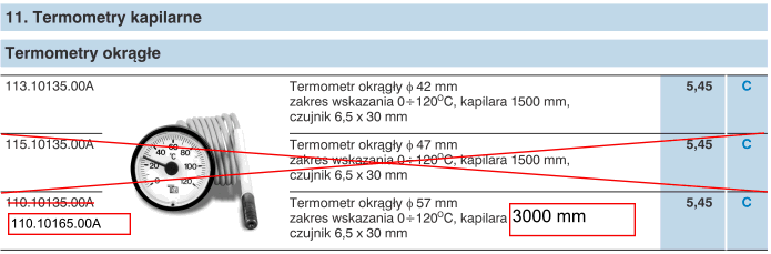

czp01 16.02.2011 15:11 Autor Zgłoś naruszenie Udostępnij Napisano 16 Lutego 2011 jasne zadzwoniłem do firmy AFRISO i ich technik znalazł mitermometr z kapilarą - no o to mi chodziło ( tylko, ze ten ma akurat zakres temperatur nie odpowiedni) http://czp.pl/foto/kapilara.gif czyli tzw. termometr kapilarny. Cytuj Odnośnik do komentarza https://forum.murator.pl/topic/153799-mierzenie-temperatury-spalin/#findComment-4555375 Udostępnij na innych stronach Więcej opcji udostępniania

czp01 16.02.2011 17:34 Autor Zgłoś naruszenie Udostępnij Napisano 16 Lutego 2011 Cena przemawia za kapilarą bo kosztuje 29,90 zł, a termometr tablicowy 56 zł ale jest znowu bardziej estetyczny (nowocześniejszy) i łatwiejszy w montażu - no i na kapilarę trzeba uważać aby się nie zgięła. Cytuj Odnośnik do komentarza https://forum.murator.pl/topic/153799-mierzenie-temperatury-spalin/#findComment-4555633 Udostępnij na innych stronach Więcej opcji udostępniania

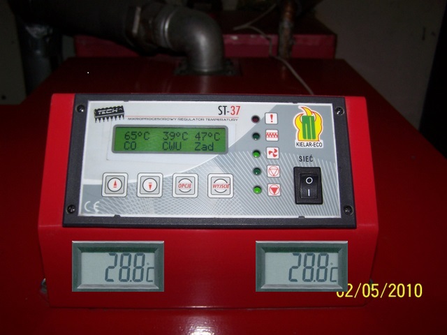

czp01 18.02.2011 05:06 Autor Zgłoś naruszenie Udostępnij Napisano 18 Lutego 2011 Też przekonuje się raczej do tego elektronicznego. Czy w czopuchu musi być tuleja ( no to tak elegancko i fachowo z tuleją) - bo pomyślałem, że wystarczy nawiercić otwór włożyć sondę i uszczelnić silikonem i tyle. U mnie ma to wyglądać tak z rozmieszczeniem zegarów jak na tej symulacji: Cytuj Odnośnik do komentarza https://forum.murator.pl/topic/153799-mierzenie-temperatury-spalin/#findComment-4558799 Udostępnij na innych stronach Więcej opcji udostępniania

Adam626 04.11.2016 17:58 Zgłoś naruszenie Udostępnij Napisano 4 Listopada 2016 do pomiaru temperatury kotłą gazowego wystarczy termometr z aliexpress za dolarahttps://www.aliexpress.com/item/free-shipping-LCD-Digital-Panel-Thermometer-Temperature-Meter-9786/807860606.html?spm=2114.01010208.3.10.OGHyux&ws_ab_test=searchweb0_0,searchweb201602_2_10091_10090_10088_10089,searchweb201603_1&btsid=e499b08b-4d8d-41d8-b960-13103e118fc6 tylko żę w gazowym kotle to niższe temperatury. Więcej niż 60C to nie widziałem.A jak grzeję podłogę to około 27C Cytuj Odnośnik do komentarza https://forum.murator.pl/topic/153799-mierzenie-temperatury-spalin/#findComment-7217648 Udostępnij na innych stronach Więcej opcji udostępniania
Jacek6 04.11.2016 18:37 Zgłoś naruszenie Udostępnij Napisano 4 Listopada 2016 Zamówiłem od razu 3 szt Cytuj Odnośnik do komentarza https://forum.murator.pl/topic/153799-mierzenie-temperatury-spalin/#findComment-7217683 Udostępnij na innych stronach Więcej opcji udostępniania
