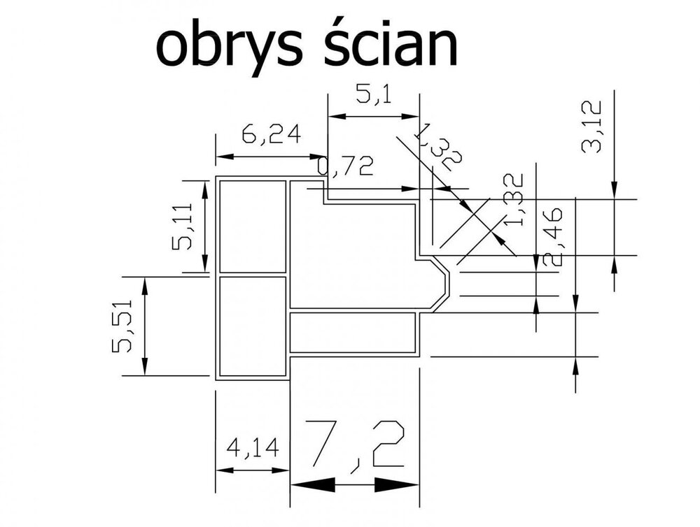

ConradBeata 23.02.2011 09:49 Autor Zgłoś naruszenie Udostępnij Napisano 23 Lutego 2011 ok to może na wstepie wkleje rzuty żeby było wiadomo o czym mowa wymiary są w poniższym linku http://projekty.muratordom.pl/z-poddaszem-uzytkowym/projekt_barwny,374,1,2.htm?nr=69 Cytuj Odnośnik do komentarza https://forum.murator.pl/topic/153829-barwny-beaty-i-conrada-dziennik-od-po%C5%82owy/#findComment-4569593 Udostępnij na innych stronach Więcej opcji udostępniania
