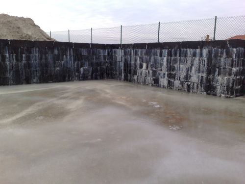

siwy lodz 16.02.2011 21:04 Zgłoś naruszenie Udostępnij Napisano 16 Lutego 2011 (edytowane) co to za biała ciecz wypływa z moich fundamentów??mleczko z betonu ??http://www.natalia.toya.net.pl/dzialka/mleczko.jpg Edytowane 16 Lutego 2011 przez siwy lodz Cytuj Odnośnik do komentarza https://forum.murator.pl/topic/153847-bia%C5%82a-ciecz/ Udostępnij na innych stronach Więcej opcji udostępniania
hydrogenium 17.02.2011 06:21 Zgłoś naruszenie Udostępnij Napisano 17 Lutego 2011 Deszcz wypłukuje zaprawę.Jednym słowem spaprana izolacja tym czarnym czymś. Cytuj Odnośnik do komentarza https://forum.murator.pl/topic/153847-bia%C5%82a-ciecz/#findComment-4556746 Udostępnij na innych stronach Więcej opcji udostępniania
siwy lodz 17.02.2011 12:43 Autor Zgłoś naruszenie Udostępnij Napisano 17 Lutego 2011 to czarne to dysperbit albo izolbet juz teraz nie pamiętam który gdzie szedł ( na zew czy od wewnątrz). ale jak patrzę na bloczki to są dość dobrze pokryte tym "smarem", nigdzie nie przebija szarość zaprawy czy bloczków. bo jeśli tak jak piszesz wypłukuje zaprawę to chyba tylko wapno które było dodawane do zaprawy stąd ten biały kolor, hmmmm ale może sie mylę Cytuj Odnośnik do komentarza https://forum.murator.pl/topic/153847-bia%C5%82a-ciecz/#findComment-4557436 Udostępnij na innych stronach Więcej opcji udostępniania
hydrogenium 17.02.2011 12:55 Zgłoś naruszenie Udostępnij Napisano 17 Lutego 2011 Widocznie nie dobrze posmarowane skoro wypłukuje zaprawę. Na pierwszy rzut oka bloczki może są dobrze posmarowane ale z tego co widać na bank nie wykonano obrzutki ściany fundamentowej którą wymurowano prawdopodobnie na nie pełne spoiny. W/w zaowocowała brakiem starannej izolacji w "wgłębieniu spoin".Swoją drogą do wykonywania murów fundamentowych nie powinno się stosować zapraw z dodatkiem wapna. A tak na marginesie: to coś pomiędzy murami fundamentowymi to jest płyta fundamentowa ? czy to zamarznięta woda ? Cytuj Odnośnik do komentarza https://forum.murator.pl/topic/153847-bia%C5%82a-ciecz/#findComment-4557464 Udostępnij na innych stronach Więcej opcji udostępniania
siwy lodz 17.02.2011 13:16 Autor Zgłoś naruszenie Udostępnij Napisano 17 Lutego 2011 zamarznięta woda.wiem do czego zmierzasz - przemarzniecie do fundamentów, ale na szczęście w największe mrozy wszystko przykryte było warstwą śniegu pod którym była niezamarznięta wodaa teraz ?? mam nadzieje ze mróz zaraz odpuści Cytuj Odnośnik do komentarza https://forum.murator.pl/topic/153847-bia%C5%82a-ciecz/#findComment-4557505 Udostępnij na innych stronach Więcej opcji udostępniania
osek 17.02.2011 16:18 Zgłoś naruszenie Udostępnij Napisano 17 Lutego 2011 wykwity soli, powinny same zniknąć... po latach Cytuj Odnośnik do komentarza https://forum.murator.pl/topic/153847-bia%C5%82a-ciecz/#findComment-4557849 Udostępnij na innych stronach Więcej opcji udostępniania
hydrogenium 17.02.2011 16:52 Zgłoś naruszenie Udostępnij Napisano 17 Lutego 2011 Zwróciłem uwagę na wodę ponieważ, jeżeli zajmuje całą powierzchnię w świetle ścian to może/mogła rozeprzeć ściany. Cytuj Odnośnik do komentarza https://forum.murator.pl/topic/153847-bia%C5%82a-ciecz/#findComment-4557905 Udostępnij na innych stronach Więcej opcji udostępniania

siwy lodz 17.02.2011 17:07 Autor Zgłoś naruszenie Udostępnij Napisano 17 Lutego 2011 (edytowane) na zdjęciu widac połowę pomieszczenia która akurat jest pod wodą, reszta jest na szczescie nad poziomem wody. Tu już wiem że dałem ciała bo mogłem ten piach troszke przy temperaturach dodatnich rozsypać na całość a na jesieni brakło mi niestety tygodnia zeby zasypać w spokoju cały fundament Edytowane 17 Lutego 2011 przez siwy lodz Cytuj Odnośnik do komentarza https://forum.murator.pl/topic/153847-bia%C5%82a-ciecz/#findComment-4557927 Udostępnij na innych stronach Więcej opcji udostępniania

Łukasz80 17.02.2011 17:29 Zgłoś naruszenie Udostępnij Napisano 17 Lutego 2011 (edytowane) ..pewni jesteście, że wypłukuje zaprawe? Widziałem jak dysperbit, który dostaje wode wytrąca taką maź. Kiedyś wylał mi się na podłogę, jak polałem wodą to zrobiła się kałuża koloru jak te zacieki... ..fakt, powinni zarzucić te bloczki, rapówka - jeśli dobrze pamiętam nazwe - unikasz ominięcia zagłębień i spoin Edytowane 17 Lutego 2011 przez Łukasz80 Cytuj Odnośnik do komentarza https://forum.murator.pl/topic/153847-bia%C5%82a-ciecz/#findComment-4557965 Udostępnij na innych stronach Więcej opcji udostępniania
siwy lodz 17.02.2011 17:59 Autor Zgłoś naruszenie Udostępnij Napisano 17 Lutego 2011 Zasypania piachem nic by nie dało. Zasypanie piachem i wylanie chudego już tak. z tego co wiem wiekszość osób które zaczynały jesienią tak robi - zasypuje piachem ubija i zostawia na zime zeby jeszcze osiadło na wiosne dosypanie, kolejne ubice i dopiero chudziak i tak też chciałem zrobić. pewni jesteście, że wypłukuje zaprawe? Widziałem jak dysperbit, który dostaje wode wytrąca taką maź. Kiedyś wylał mi się na podłogę, jak polałem wodą to zrobiła się kałuża koloru jak te zacieki.. mnie też to bardziej wygląda na reakcje dysperbitu na warunki atmosferyczne. Przecie dysperbit to guma a przez gumę raczej tak łatwo by się to nie wypłukało tym bardziej ze nie stoi to w wodzie Cytuj Odnośnik do komentarza https://forum.murator.pl/topic/153847-bia%C5%82a-ciecz/#findComment-4558010 Udostępnij na innych stronach Więcej opcji udostępniania
hydrogenium 17.02.2011 18:55 Zgłoś naruszenie Udostępnij Napisano 17 Lutego 2011 Co do zacieków, miałem na myśli miejsca w zagłębieniach gdzie dysperbit nie pokrył całkowicie powierzchni.Co do reakcji dysperbitu z "warunkami atmosferycznymi" to nie potrafię się wypowiedzieć jednoznacznie, ponieważ to nie mój konik, jednakże wydaje mi się byc mało prawdopodobne, ponieważ asfalt, jak również pozostałe dodatki dysperbitu nie wchodzą w reakcję z wodą po utwardzeniu. Powiem tylko, że u siebie izolowałem disprobitem (to samo co dysperbit tylko z tytana) i takie zacieki pojawiły się tylko u samej góry ściany fundamentowej poniżej ostatniej niezaizolowanej spoiny, stąd też moje przypuszczenie. Zaznaczyć należy, że nasilenie zacieków ustało po drugim deszczu, więc chyba co miało zostać wypłukane się wypłukało i koniec. Cytuj Odnośnik do komentarza https://forum.murator.pl/topic/153847-bia%C5%82a-ciecz/#findComment-4558129 Udostępnij na innych stronach Więcej opcji udostępniania
Łukasz80 17.02.2011 19:12 Zgłoś naruszenie Udostępnij Napisano 17 Lutego 2011 ok spoko. Tylko ciekawy właśnie ten kolor. To co pisałem u siebie, to miało miejsce na rocznej płycie betonowej. Po takim okresie beton związał, a pojawiły się plamy "kawy z mlekiem" w miejscu plamy dysperbitu...więc mniemam, że te zacieki to tylko od mazidła - a zaprawie nic się nie dzieje złego (czyt. nie wypłukuje jej) Pozdr Cytuj Odnośnik do komentarza https://forum.murator.pl/topic/153847-bia%C5%82a-ciecz/#findComment-4558183 Udostępnij na innych stronach Więcej opcji udostępniania

piotrmak 17.02.2011 20:47 Zgłoś naruszenie Udostępnij Napisano 17 Lutego 2011 W/g mnie to wykwity z soli. Żwir z niektórych żwirowni zawiera sól. Jak ktoś pisał wyżej po latach ....przestanie:) Cytuj Odnośnik do komentarza https://forum.murator.pl/topic/153847-bia%C5%82a-ciecz/#findComment-4558438 Udostępnij na innych stronach Więcej opcji udostępniania
siwy lodz 20.02.2011 19:40 Autor Zgłoś naruszenie Udostępnij Napisano 20 Lutego 2011 no niestety widac wyraźnie, ze to białe wypływa jednak z miejsc niezbyt dobrze pokrytych dysperbitem myślicie ze wystarczy to przed zasypaniem na nowo zasmarowac ? Cytuj Odnośnik do komentarza https://forum.murator.pl/topic/153847-bia%C5%82a-ciecz/#findComment-4564093 Udostępnij na innych stronach Więcej opcji udostępniania
aadamuss24 21.02.2011 12:16 Zgłoś naruszenie Udostępnij Napisano 21 Lutego 2011 Dyperbit i inne mazidła dobrze kryją ale tylko przy cienkiej warstwie. Przy grubszej nawet początkowo dobrze zalane szczeliny pękają i przez te pękniecie płynie woda. Trudno nierówne spoiny szczelnie posmarować, nawet kilkukrotnie smarując. Cytuj Odnośnik do komentarza https://forum.murator.pl/topic/153847-bia%C5%82a-ciecz/#findComment-4565512 Udostępnij na innych stronach Więcej opcji udostępniania
sappho 21.02.2011 17:25 Zgłoś naruszenie Udostępnij Napisano 21 Lutego 2011 Mam ten sam problem. Firma się u mnie partoliła 2 miesiące i nie zdążyli przed zimą. Wg. mnie i oceny paru fachowców to wapno z zaprawy wypływ przy roztopach, pewnie murowli z M5, bez dodatków mrozoodpornych. Nie wyschło przed zima, bo izolacje dałeś, przyszedł mróz a potem rozmarzanie i sprawa gotowa. U mnie zaczynaja niekture bloczki odpadać po udeżeniu ręką. Zaprawa kruszy się w palcach. Zima się jeszcze nie skończyła znowu mrozy idą ! Mamy przerąbane ! Cytuj Odnośnik do komentarza https://forum.murator.pl/topic/153847-bia%C5%82a-ciecz/#findComment-4566156 Udostępnij na innych stronach Więcej opcji udostępniania
