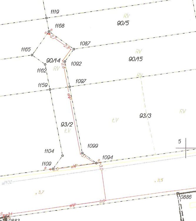

Kiełek 20.02.2011 21:14 Autor Zgłoś naruszenie Udostępnij Napisano 20 Lutego 2011 (edytowane) Witam! Sprawa robi się co raz bardziej ciekawa. W Stoen powiedziano mi, że właśnie taki dokument potrzebny mi jest do pozwolenia. Gmina, chyba jedna z najbardziej aktywnych w Warszawie jeżeli chodzi o wydawanie pozwoleń, na podstawie takiego dokumentu nam wydała pozwolenie. Teraz w Soten wzięli ode mnie wniosek dla grupy VI. Mają problem z ulicą, ale nie z warunkami. Mam potwierdzone notarialnie pełnomocnictwo, w którym upoważniam pośrednika do "zastępowania i reprezentowania, a także działania w moim imieniu i na moją rzecz wobec Stoen S.A.". Zakładam więc, że warunki są na mnie.Jutro rozpoznam sprawę. A właśnie dowiedziałem się, że mój pośrednik ma mapy i odbiory wszystkich przyłączy. Pozdr! Edytowane 20 Lutego 2011 przez Kiełek Cytuj Odnośnik do komentarza https://forum.murator.pl/topic/153882-umowa-o-pr%C4%85d-budowlany-na-dowolny-okres/#findComment-4564381 Udostępnij na innych stronach Więcej opcji udostępniania
energetyk74 22.02.2011 12:52 Zgłoś naruszenie Udostępnij Napisano 22 Lutego 2011 Witam! Sprawa robi się co raz bardziej ciekawa. W Stoen powiedziano mi, że właśnie taki dokument potrzebny mi jest do pozwolenia. Gmina, chyba jedna z najbardziej aktywnych w Warszawie jeżeli chodzi o wydawanie pozwoleń, na podstawie takiego dokumentu nam wydała pozwolenie. Teraz w Soten wzięli ode mnie wniosek dla grupy VI. Mają problem z ulicą, ale nie z warunkami. Mam potwierdzone notarialnie pełnomocnictwo, w którym upoważniam pośrednika do "zastępowania i reprezentowania, a także działania w moim imieniu i na moją rzecz wobec Stoen S.A.". Zakładam więc, że warunki są na mnie. Jutro rozpoznam sprawę. A właśnie dowiedziałem się, że mój pośrednik ma mapy i odbiory wszystkich przyłączy. Pozdr! No coż. Różne rzeczy może opowiadać pracownik BOK który nie do końca ma wiedzę w temacie. Rożne sprawy które klienci rozpoczęli w BOK w przeszłości prostowałem. Co do gminy o której słyszałem że na podstawie "Pisma o mozliwości zasilenia" wydała pozwolenie na budowę to na szczęście była to chyba tylko jedna taka gmina i w niej zapewne sie budujesz. Prawda jest taka że to pismo jak juz napisałem wcześniej jest informacja do uzyskania warunków zabudowy. Potrzebna jest do tego tylko mapka i nawet nie trzeba mieć tytułu prawnego. Może to złozyć każdy kto np. chce kupić działkę aby mieć wiedzę o mediach. Jeśli jak piszesz, Twój posrednik załatwił docelowe przyłącze to sytuacja jest klarowna. Gorzej jak ktoś wybuduje dom na podstawie pozwolenia na budowę wydanego na podstawie pisemka informacyjnego, a po wybudowania domu dowie się że nia ma warunków przyłączenia, a wtedy... czas oczekiwania na realiacje przyłączenia 18 miesięcy. Pozdrawiam Cytuj Odnośnik do komentarza https://forum.murator.pl/topic/153882-umowa-o-pr%C4%85d-budowlany-na-dowolny-okres/#findComment-4567940 Udostępnij na innych stronach Więcej opcji udostępniania
Kiełek 24.02.2011 20:11 Autor Zgłoś naruszenie Udostępnij Napisano 24 Lutego 2011 Witam! Gmina Białołęka, Stoen lokalny - info dostałem z Gminy i od dwóch niezależnych pracowników Stoenu. Nie sądzę, żeby trzy różne osoby + osoby sprawdzające wniosek popełniły błąd w tym samym miejscu. Sprawa ruszyła się o tyle, że mój bezpośredni sąsiad w ostatnim czasie podłączył sobie prąd i nie miał problemów z przyłączem docelowym.W sobotę widzę się z elektrykiem i jedziemy z koksem. Pozdr! Cytuj Odnośnik do komentarza https://forum.murator.pl/topic/153882-umowa-o-pr%C4%85d-budowlany-na-dowolny-okres/#findComment-4573233 Udostępnij na innych stronach Więcej opcji udostępniania
