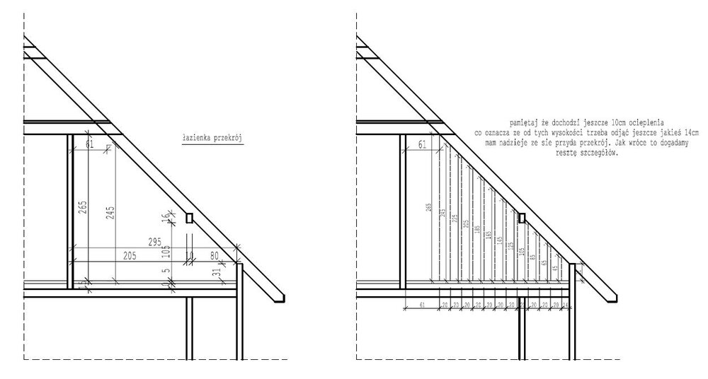

Majonez 19.02.2011 13:21 Zgłoś naruszenie Udostępnij Napisano 19 Lutego 2011 Hej. Mam problem z układem funkcjonalnym łazienki. Łazienka na poddaszu pod ostrym skosem. Może i nie jest mikroskopijna ale… chcę tam zmieścić: 1. Kabinę prysznicową kwadrat lub prostokąt najlepiej min. 100cm po jednym boku 2. Wannę – nie koniecznie dużą, może być klasyczna prosta, może być narożna 3. Dwa „geberity” – WC i bidet 4. Szafkę z umywalką – szafka 100-120cm Z pralki w łazience rezygnuję… Ustawiam amatorsko tego „tetrisa” i mi nie wychodzi za grzyba . Albo walę w głowę w skos, albo kabina nie tak, albo za daleko od pionu… Może ktoś poczuje powołanie z pomocą??? W załączeniu rzuty, przekrój i jeden mój chory pomysł… Z góry dzięki. Pozdrawiam Cytuj Odnośnik do komentarza https://forum.murator.pl/topic/153966-problem-z-uk%C5%82adem-%C5%82azienki-na-poddaszu-ze-skosem/ Udostępnij na innych stronach Więcej opcji udostępniania

Margoth1719503976 20.02.2011 17:02 Zgłoś naruszenie Udostępnij Napisano 20 Lutego 2011 Mam łazienkę ze skosem na poddaszu, jest w niej wszystko, co wymieniłeś + pralka. Po podłodze ma 12 m kw. Z Twoich rzutów nie kumam, czy jest okno, gdzie są drzwi i jaka jest wysokość ścianki kolankowej. Cytuj Odnośnik do komentarza https://forum.murator.pl/topic/153966-problem-z-uk%C5%82adem-%C5%82azienki-na-poddaszu-ze-skosem/#findComment-4563737 Udostępnij na innych stronach Więcej opcji udostępniania
magdac 23.02.2011 10:58 Zgłoś naruszenie Udostępnij Napisano 23 Lutego 2011 Tak na pierwszy rzut oka, bez znajomości wysokości ścianki kolankowej itp. wydaje mi się, że wanna jest źle ulokowana. Najlepiej dać ją pod skosem częściowo, może lepiej narożną, a tę ładną prostą ścianę na której są drzwi wykorzystać albo na umywalkę, a kibelki koło kabiny, albo na kibelki właśnie. Wanna pod skosem może być, a wc już trochę gorzej tam upchnąć. A co to jest to 90 cm pomieszczenia pod skosem, takie niezagospodarowane? To będzie w łazience czy stoi tam ścianka? Jaka jest wysokość w tym miejscu? Cytuj Odnośnik do komentarza https://forum.murator.pl/topic/153966-problem-z-uk%C5%82adem-%C5%82azienki-na-poddaszu-ze-skosem/#findComment-4569766 Udostępnij na innych stronach Więcej opcji udostępniania

lukasza 25.02.2011 23:31 Zgłoś naruszenie Udostępnij Napisano 25 Lutego 2011 okna od północy czy od południa? 12m2 pow. użytkowej czy po posadzce? Bo ja bym do łazienki 12m2 dał 1 okno połaciowe. Jak na łazienkę starczy, a w łazience ciepło zawsze się przyda. Ja bym dał wannę pod skos, ale domyślam się że 90 cm Ci się kończy z tyłu geberitów (a nie przy murze prawie metr głębiej ) więc tam wanny nie zmieścimy. W sumie to tylko pralkę pod ten skosik wsuniesz nieco a sprzątania tam będzie sporo. Może lepiej to zabudować i zapomnieć, lub zrobić jakieś szafki na bhp i ręczniki.niech się architekt męczy (wanna z prysznicem 2:1 rozwiąże problem) Cytuj Odnośnik do komentarza https://forum.murator.pl/topic/153966-problem-z-uk%C5%82adem-%C5%82azienki-na-poddaszu-ze-skosem/#findComment-4575695 Udostępnij na innych stronach Więcej opcji udostępniania
