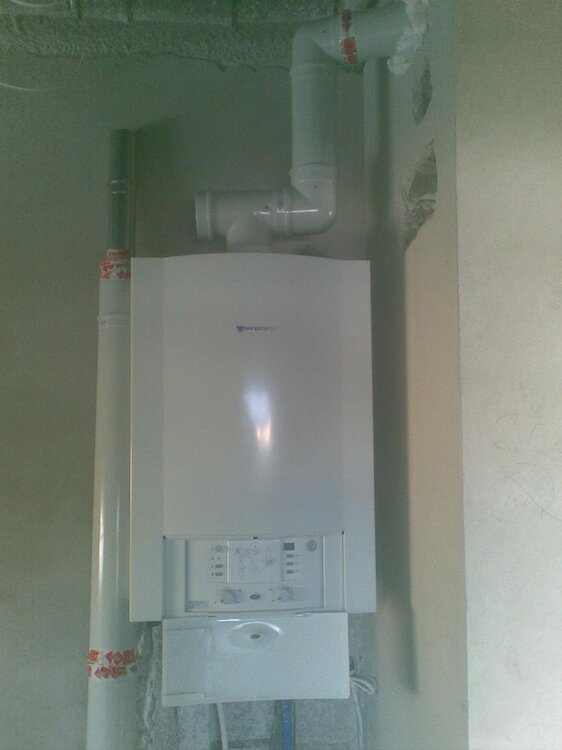

mayadaski 14.09.2010 14:50 Zgłoś naruszenie Udostępnij Napisano 14 Września 2010 (edytowane) Jaki macie obecnie kocioł ja dzisiaj znalazłem unical-a oraz jeszcze myślę o immergasie kurcze ciężka sprawa... mamy angielskiego Vokera. Mieszkamy obecnie w Irlandii, wiec firma lokalna tutaj Junkers w wykonczonej (prawie) lazience: http://farm5.static.flickr.com/4045/4600575645_569a26db2e.jpg Edytowane 14 Września 2010 przez mayadaski Cytuj Odnośnik do komentarza https://forum.murator.pl/topic/153981-junkers-opinie-o-kot%C5%82ach-gazowych/#findComment-4282969 Udostępnij na innych stronach Więcej opcji udostępniania
