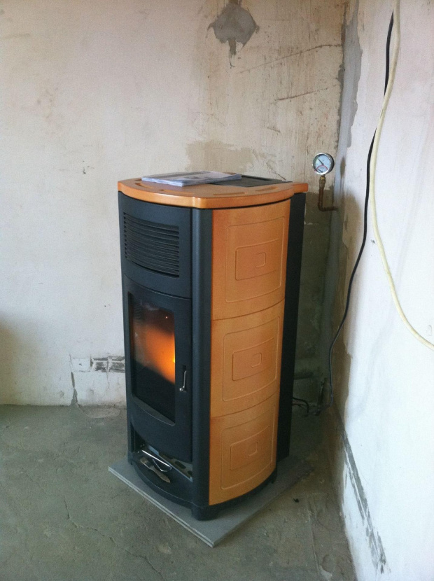

Czester2712 06.03.2011 15:49 Zgłoś naruszenie Udostępnij Napisano 6 Marca 2011 Od roku używam piecyka EGO HYDRO f-my MCZ. Piecyk jest wygodny w użyciu i raczej czysty w obsłudze. Co kilka dni trzeba go tylko oczyścić z popiołu. Czytałem w instrukcji, że są czynności konserwacyjne, które należy wykonywać raz do roku przez uprawnionego serwisanta. Wydaje mi się, że z tym może być kłopot, ponieważ szukam w necie takiej osoby i nie mogę znaleźć. Piec przestawił mi się samoczynnie na wersję z dmuchawą i jest bezużyteczny. Temperatura wody osiąga pewien poziom i piec się rozłącza. Jeśli ktoś zna kod serwisowy do automatyki pieca to będę wdzięczny. Pan u którego kupiłem urządzenie nie odbiera telefonu, może jest ktoś na forum kto zajmuje się serwisem tej f-my. Cytuj Odnośnik do komentarza https://forum.murator.pl/topic/154259-gre%C5%84-kot%C5%82y-na-granulaty-oraz-inne-do-ma%C5%82ych-kot%C5%82owni/#findComment-4591886 Udostępnij na innych stronach Więcej opcji udostępniania

Czester2712 07.03.2011 22:15 Zgłoś naruszenie Udostępnij Napisano 7 Marca 2011 Czester2712 mam prośbę napisz coś więcej o swoim MCZ - jaka moc, spalanie, jaką powierzchnię ogrzewasz jakiej mocy masz piec, jaka instalacja co, jakim peletem palisz? itd wszelkie porady mile widziane. Po roku masz na pewno już wiele spostrzeżeń. Pozdrawiam Piecykiem ogrzewam dom całoroczny o powierzchni 90 m2, miałem do wyboru albo murować komin, który zamuje dużo miejsca i budować kominek z płaszczem wodnym, albo wejść w pelety. Po analizie kosztów (były podobne), wybrałem pelety. Piec tego typu ma wiele zalet min: -możliwość korzystania z programatora czasowego -atrakcyjny wygląd -wystarczy krótki niezbyt szeroki komin -możliwość nastawienia żądanej temperatury w pomieszczeniu -możliwość sterowania sms (jednak w okolicy pieca musi być powyżej 3 stopni C, poniżej włączają się zabezpieczenia, w czasie mrozów kiedy przyjeżdżam po tygodniu nieobecności, ustawiam za piecem grzejnik elektryczny,po ok 20 minutach piec się uruchamia). -możliwość zamontowania dodatkowego zasobnika na paliwo -zasobnik w moim przypadku wystarcza na 2 dni pracy (przy temp. do -5, domek nie jest idealnie ocieplony) Piec w moim przypadku zmniejsza często moc do minimum z powodu:1.osiągnięcia zadanej temperatury w pomieszczeniu 2.osiągnięcia zadanej temperatury cieczy ( w moim przypadku to glikol). Myślę że ma więcej mocy niż ja potrzebuję, ale to chyba dobrze. Piec pracuje w systemie zamkniętym, muszę przyznać się do pewnego błędu, założyłem, że piecyk sam z siebie generuje pewną ilość ciepła i założyłem w pokoju dziennym grzejnik niezbyt dużej mocy, otóż piec prawie się nie nagrzewa. Jedyny gorący element to szyba ( niezbyt duża z resztą). W piecu palę tym co kupię na pobliskich składach opału-Barlinek i jeszcze jakaś firma która pakuje pelet w worki po 15 kg. Od Barlinka szybciej brudzi się szyba, którą warto przeczyścić przy okazji wyjmowania pojemnika z popiołem. To chyba tyle. Ps. Dziękuję za pomoc koledze Kroitz w znalezieniu fachowego serwisu, okazało się, że trzeba tylko zrestartować piecyk i po sprawie. Cytuj Odnośnik do komentarza https://forum.murator.pl/topic/154259-gre%C5%84-kot%C5%82y-na-granulaty-oraz-inne-do-ma%C5%82ych-kot%C5%82owni/#findComment-4594961 Udostępnij na innych stronach Więcej opcji udostępniania

keteimj 08.03.2011 23:16 Autor Zgłoś naruszenie Udostępnij Napisano 8 Marca 2011 Czester2712Dzięki za informacje ale mam jeszcze kilka pytań odnośnie MCZ1. czy da radę sterować podłogówka +kaloryfery+cwu2. czy sa gotowe do tych piecyków dodatkowe zasobniki czy trzeba samemu kombinować z tego co jest na rynku3. jaka moc takiego MCZ na ok.100m2 + cwu 2os na stałeCzester2712 jaki konkretnie masz ten piecyk i o co chodzi z tym glikolem czy to po to żeby instalacja nie zamarzła? Cytuj Odnośnik do komentarza https://forum.murator.pl/topic/154259-gre%C5%84-kot%C5%82y-na-granulaty-oraz-inne-do-ma%C5%82ych-kot%C5%82owni/#findComment-4597212 Udostępnij na innych stronach Więcej opcji udostępniania
Kroitz 10.03.2011 15:25 Zgłoś naruszenie Udostępnij Napisano 10 Marca 2011 1. Nie da rady tym wszystkim sterować, trzeba by zrobić dodatkową automatykę na podłogówkę.2. Nie ma dodatkowych zasobników, trzeba samemu kombinować. Po prostu do zasobnika piecyka jest dodawana przejściówka a dalej trzeba kombinować.3 Jak dobrze ocieplony to 11,5kW powinno wystarczyć, tyle ma Ego Hydro który ma Czester Cytuj Odnośnik do komentarza https://forum.murator.pl/topic/154259-gre%C5%84-kot%C5%82y-na-granulaty-oraz-inne-do-ma%C5%82ych-kot%C5%82owni/#findComment-4600428 Udostępnij na innych stronach Więcej opcji udostępniania
