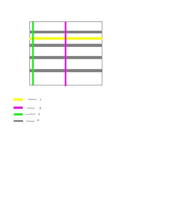

Zbigniew100 26.02.2011 09:17 Zgłoś naruszenie Udostępnij Napisano 26 Lutego 2011 Właśnie chodzi o te belki. 4- belki Jeżeli tak jak 1 , to bez problemu tak jak 2 - to nie tak jak 3 - to zależy gdzie ściany nośne Jeżeli możesz to proszę o rzut parteru i ewentualne miejsce kucia Odnośnik do komentarza https://forum.murator.pl/topic/154282-teriva-czy-mog%C4%99-podku%C4%87/#findComment-4575962 Udostępnij na innych stronach Więcej opcji udostępniania
tedasss 26.02.2011 10:16 Autor Zgłoś naruszenie Udostępnij Napisano 26 Lutego 2011 Właśnie chodzi o te belki. [ATTACH=CONFIG]45241[/ATTACH] 4- belki Jeżeli tak jak 1 , to bez problemu tak jak 2 - to nie tak jak 3 - to zależy gdzie ściany nośne Jeżeli możesz to proszę o rzut parteru i ewentualne miejsce kucia tak to wygląda: http://img689.imageshack.us/img689/9733/azienka.jpg zielony - belki czerwony - bruzda. Rozmawiałam przed chwilą z kierownikiem budowy. Twierdzi, że nie ma żadnych przeciwwskazań. Odnośnik do komentarza https://forum.murator.pl/topic/154282-teriva-czy-mog%C4%99-podku%C4%87/#findComment-4576063 Udostępnij na innych stronach Więcej opcji udostępniania
Zbigniew100 26.02.2011 10:50 Zgłoś naruszenie Udostępnij Napisano 26 Lutego 2011 Też tak mówię. Odnośnik do komentarza https://forum.murator.pl/topic/154282-teriva-czy-mog%C4%99-podku%C4%87/#findComment-4576116 Udostępnij na innych stronach Więcej opcji udostępniania
