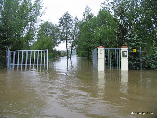

rogal777 03.03.2011 21:33 Zgłoś naruszenie Udostępnij Napisano 3 Marca 2011 Trzeba uważać. ja chcesz to zobacz co zrobiła woda u mojego przyjaciela. Dobrze że dom postanowił podnieść o 40 cm do góry (brew zapewnieniom najstarszych mieszkańców, że tu nigdy nie wylało od wojny) http://lh3.googleusercontent.com/_XpLihXIJet0/S_MhkPLrOhI/AAAAAAAABv0/iH8EcPDhSCU/s640/IMG_1673.JPG Cytuj Odnośnik do komentarza https://forum.murator.pl/topic/154529-ma%C5%82y-strumyk-na-dzia%C5%82ce/#findComment-4586979 Udostępnij na innych stronach Więcej opcji udostępniania
