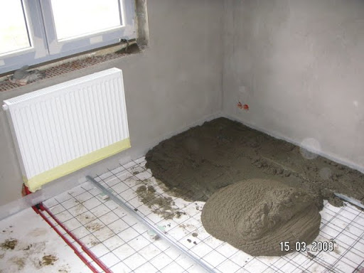

carringtontomas 10.03.2011 08:29 Zgłoś naruszenie Udostępnij Napisano 10 Marca 2011 (edytowane) Pamiętaj, że przy wylewkach stosuje się dylatację...... Najczęściej używa się specjalnej taśmy (gąbki) którą daje się między gotową (wytynkowaną) ścianę a wylewkę - jak na poniższych zdjęciach. Jeśli nie będziesz miał tynków - będzie o to raczej ciężko..... Inna sprawa, że przy tynkach bardzo dużo się brudzi - szkoda tej wylewki. Edytowane 10 Marca 2011 przez carringtontomas Cytuj Odnośnik do komentarza https://forum.murator.pl/topic/154698-tynki-czy-wylewka-co-w-pierwszej-kolejno%C5%9Bci/#findComment-4599593 Udostępnij na innych stronach Więcej opcji udostępniania
