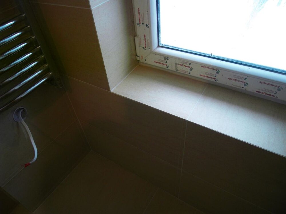

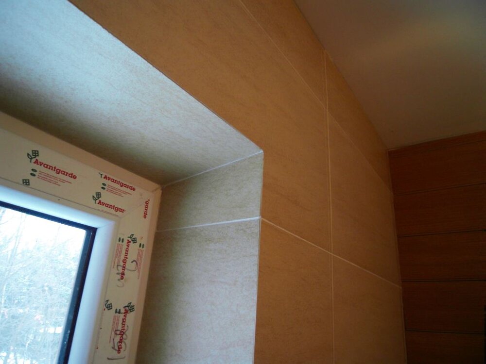

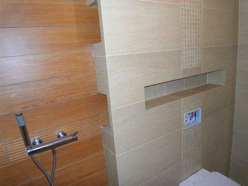

Po wycieczce do Tomaszowa Mazowieckiego (salon Paradyża) i uważnym przestudiowaniu tego wątku zdecydowaliśmy się z żoną na kombinację Affron Beige Mat + Rovere Giallo w łazience. Wrzucam kilka fotek - dla mnie Wasze były bezcenne do podjęcia decyzji :) Dziękuję!
Moje uwagi:
- Nasz glazurnik namęczył się bardzo przy zmywaniu fugi. Powieżchnia MAT jest chropowata i trudno było ją doczyścić. Dowiedziałem się poniewczasie, iż producent zaleca zastosowanie impregnatu "HG" PRZED fugowaniem.
- Na zdjęciach Rovere Giallo jeszcze niezafugowane. Wybraliśmy Mapei brąz - fuga wyszła siwa (?). Zdjęcia mogę dorzucić później.
- Podobny problem był z fugą na Affron'a - teoretycznie jest to Jaśmin Ceresit'u (próbnik był kolorystycznie zbliżony do płytek a wyszła prawie biała). Będziemy jeszcze przemywać i impregnować, więc mam nadzieję że trochę się przyciemni.
- Rovere Giallo wręcz zbyt dobrze wychodzi pod wpływem flasha z aparatu - kolor jest przejaskrawiony. W rzeczywistości płytki są bardziej stonowane i jest tylko 1-2 sztuki o tak bogatym dębowym wzorze, jak na prysznicu.
Uwagi mile widziane!
Pozdrawiam,
Silvereq
