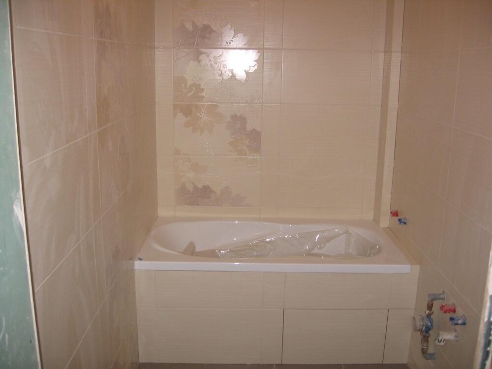

Obejrzałam filmik i jestem w szoku... Tak szybko i tak ładnie urządziliście domek po babci.
Sawno!
Te kamyki tak leżą luzem? Kabelki od oświetlenia pod kamykami? Super jest ta ścianka z kwiatami taka podświetlona! Chciałam zrobić coś takiego obok wanny, ale trzeba byłoby często myć te kamyki... Nie kurzy się tam między nimi?
Jakie masz płytki w kuchni? Podobne do moich i chciałabym sprawdzić... Pozdrawiam.
co do kamyków to pod spodem zrobiony jest schodek w dół i tam tez są położone płytki nie ma żadnych kabli jedynie otwory na halogeny i wszystko uszczelnione, kamyki leż a luzem a co do kurzu to tak jak wszędzie na pewno tez się zbiera ale kamyki są dość jasne i zbytnio się w oczy nie rzuca podobnie mam w salonie ( nie widac tego na zdjeciach bo jeszcze nie mam kamyczków )
co do kuchni zapytam sie żony o firmę i dam znać
