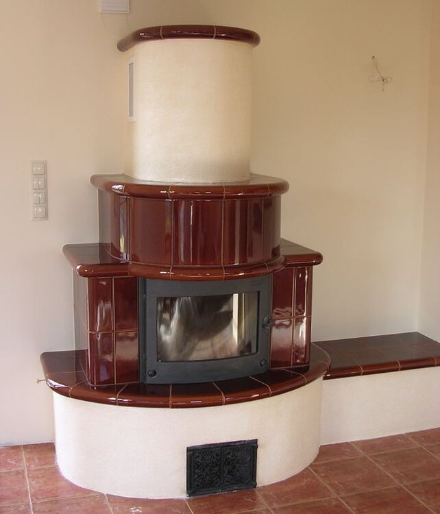

eniu 09.03.2011 21:42 Zgłoś naruszenie Udostępnij Napisano 9 Marca 2011 Witam, wkład Tarnawy już mam ,niestety obudowany GK , chcę go przerobić na ciepły Przy okazji odzyskać co się da ze spalin. Śledzę wątki kominkowe wiem ,że murując układ kanałów spalinowych w/g projektu Enia z"piecyka" ale stosując cegłę szamotową Al 40 mogę zakumulować znaczną część ciepła ze spalin. Pisząc mały miałam na myśli odbiornik dwukanałowy o wymiarach 34 cmx62 cm wysoki 120 cm .Obudowa 4 centymetrowa bardzo mi odpowiada / łatwiej murować/ Krystyna , jeżeli najlepsza w świecie czeska szkoła budowania czegokolwiek ,ma w ofercie 4 cm elementy , to muszą być one , siła rzeczy jedynymi odpowiednimi do wykonywania czegokolwiek. Jeśli jeszcze , w dodatku , nie ma innych w ofercie , to tym bardziej staja się one bezsprzecznie nie do zastąpienia. . To,że wszystkie fabryki szamotu mają w sprzedaży materiał o grubości od 1 cm ,z gradacją co pól centymetra , czyli półtora , dwa , dwa i pół, trzy ( 3,2 też!) cztery ,pięć ,sześć, itd.... to wszystko jest pikuś , bo najlepsza na swiecie szkoła budowania czegokolwiek umiała zrobić cztery - cztery musi być trendy. To ,że najlepszy na świecie ,austriacki program projektowania ,symulacji i obliczania wszystkiego dla zdunów, z kominem włącznie ( program ,o którym nawet Forest , pomarzyć tylko może ) - wyliczył ,że dla "piecyka" z wymiennikiem magnezytowym ( o którym czeska szkoła pomarzyć tylko może !) najlepsza warstwa zewnętrzna , to 2 cm - to wszystko pikuś ! Ma być cztery ! Cytuj Odnośnik do komentarza Udostępnij na innych stronach Więcej opcji udostępniania

Mki1719508566 10.03.2011 05:58 Zgłoś naruszenie Udostępnij Napisano 10 Marca 2011 Krystyna 111 : OK ! Kanały AKUMULACYJNE łapiące ciepło ze ciepło to bardzo dobra dokładka do klasycznego wkład kominkowego . ALE ; musimy pamiętać aby spaliny wchodzące do komina miały odpowiednia temperaturę , kanał szamotowy odbiera 60-70*C na mb , musimy znać temperatury na wylocie z wkładu i stratę cieplną komina , do zagospodarowania mamy to co "pomiędzy" . UWAGA: Tarnava nie ma uszczelek na drzwiczkach kanały muszą wiec być ponad wylotem spalin aby nie było "cofki" , jeśli układ kanałów będzie "góra dół " to konieczna jest klapa / szyber do krótszego obiegu spalin . Gotowe kanały możesz zobaczyć na http://www.wklady-kominkowe.com.pl/materialy_zdunskie.htm Cytuj Odnośnik do komentarza Udostępnij na innych stronach Więcej opcji udostępniania
