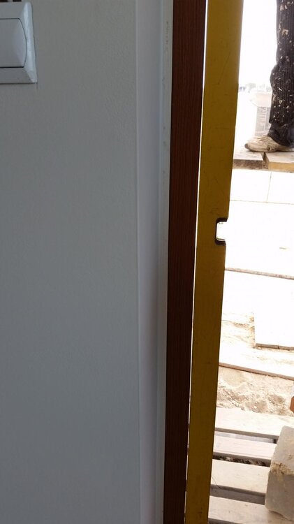

Tomaszs131 20.04.2015 15:25 Zgłoś naruszenie Udostępnij Napisano 20 Kwietnia 2015 (edytowane) Od ponad roku mam zamontowane stalowe drzwi z Krispola. Dzisiaj w trakcie przeglądu i regulacji drzwi okazało się że ościeżnica jest wygięta. Uniemożliwia to dokładne spasowanie skrzydła. Możecie mi podpowiedzieć co może być przyczyną jej wygięcia? Drzwi montowane na kotwach. Edytowane 20 Kwietnia 2015 przez Tomaszs131 Cytuj Odnośnik do komentarza https://forum.murator.pl/topic/154783-drzwi-zewnetrzne-krispol/#findComment-6812306 Udostępnij na innych stronach Więcej opcji udostępniania
theme 25.04.2015 08:15 Zgłoś naruszenie Udostępnij Napisano 25 Kwietnia 2015 Na zdjęciu wygląda jakby była krzywo osadzona a nie wygięta. Jeśli coś takowego się stało to jedyne wytłumaczenie jest takie: -albo montowali Ci już uszkodzoną ościeżnicę -albo budynek tak mocno usiadł, że zgniotło Ci ościeżnicę -albo źle dali rozpórki i pianka wypchnęła tak mocno ościeżnicę (choć to opcja raczej mało prawdopodobna jeśli montowali to normalni ludzie) -albo miałeś próbę włamania ... ale to raczej byś zauważył . Cytuj Odnośnik do komentarza https://forum.murator.pl/topic/154783-drzwi-zewnetrzne-krispol/#findComment-6815956 Udostępnij na innych stronach Więcej opcji udostępniania
Tomaszs131 25.04.2015 13:53 Zgłoś naruszenie Udostępnij Napisano 25 Kwietnia 2015 Problem został już rozwiązany. Fachowiec tak nie umiejętnie przyłożył poziomice (dociskał ja tylko w górnej jej części), że szpara musiała się pojawić.Przyłożyłem swoja oraz zapożyczoną 2 metrową łatę i sytuacja wygląda zupełnie inaczej. Martwiła mnie szpara skrzydła z ościeżnicą w górnej części drzwi, ale po regulacji różnica między strona przy zawiasach a tą po przeciwległej stronie zamyka się w milimetrze. Cytuj Odnośnik do komentarza https://forum.murator.pl/topic/154783-drzwi-zewnetrzne-krispol/#findComment-6816123 Udostępnij na innych stronach Więcej opcji udostępniania
theme 27.04.2015 19:18 Zgłoś naruszenie Udostępnij Napisano 27 Kwietnia 2015 Czyli problem rozwiązany. 1mm to nie jest problem. Skrzydło nawet może się wypaczyć w pionie 2mm na 1m długości, co średnio daje 4mm na całym skrzydle. Nie będę przynudzał jak się to bada (bo nie chodzi o przykładanie murłaty) - najważniejsze, że mieścisz się w normach i normach zdrowego rozsądku. Cytuj Odnośnik do komentarza https://forum.murator.pl/topic/154783-drzwi-zewnetrzne-krispol/#findComment-6817772 Udostępnij na innych stronach Więcej opcji udostępniania
