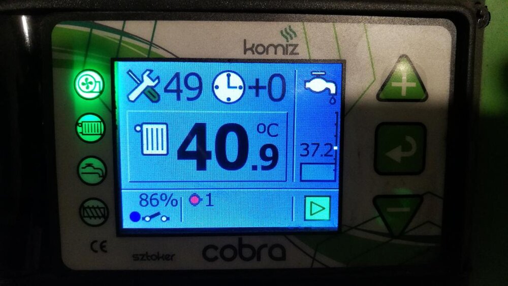

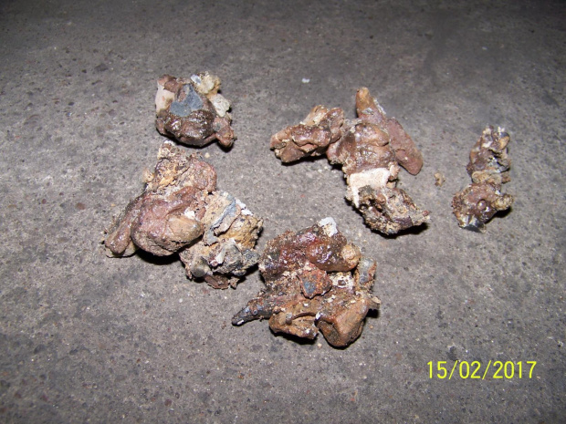

Lolek481289 12.02.2017 16:49 Zgłoś naruszenie Udostępnij Napisano 12 Lutego 2017 (edytowane) Witam, przebrnąłem przez wiele (wszystkie?) postów szukajac porad jak zoptymalizowac mojego sztokera - jednak nadal cos jest nie tak. Bede wdzieczny za podpowiedź co powinienem poprawic co tak naprawde oznacza nastawa zaworu 3d? mam ustawione 35 stopni - co to tak naprawde powoduje; 35 stopni w ktora strone? czasem mam wrazenie ze przez to zbaiera mi wode CWU i mam letnia w kranie - jak tego uniknac mam bardzo duze spieki - wydaje mi sie ze spora czesc nie jest dopalan - probowalem tez innych ekogroszkow, ale w sumie zawsze podobny efekt - co moge na to poradzic? (--zdjecia) na powrocie mam 29 stopni (--> zdjecia) - to chyba za malo? ile jest optymalnie? probowalem roznych ustawien - te obecne (od 1 dnia) w miare sa OK bo wkoncu czuje ze podlogowka jest ciepla, ale mysle ze sporo wegla mi schodzi - potwierdze za kilka dni ogolnie zeby utrzymac temperature na poziomie 20-21 stopni piec chodzi praktycznie caly czas na pelnej mocy - wydaje mi sie to dziwne; ogolnie praktycznie ciagle utrzymuje sie w okolicach temperatury zadanej za pompa CO ostatnio nie bylo nas kilka dni - po powrocie temperature w domu 15stopni - przez 24h piec nie potrafil dobic do 20stopni w domu- musialem sie wspomagac kominkiem Obecnie (przy minusowych temp -3->-8 spala ok 25kb/ dobe) -> wydaje mi sie ze to troche za duzo, co sadzicie? obecne ustawienia 26 pauza / 5,3 podawanie + częstsze zalczanie pompy (12 min vs 28min przedtem--> czy to wogole jest aktywne ustawienie skoro mam termostat?) powoduje ze wkoncu mam ciepla podloge - nadal jednak nie wiem co tak naprawde przyspiesza rozprowadzenia ciepla po podlogowce? czy powyzsze wartosci pauzy i podawania sa OK ? probowalem innych - piec nie gasl, ale spiekow bylo tyle samo, a chyba chlodniej w domu czyszczenie - codziennie (max co dwa dni) mam pelna kuwetke popiolu/spiekow; co 2 tygodnie czyszcze z sadzy - nazbiera sie tak pol wiaderka - moze nawet mniej - czy to jest OK ? z gory dziekuje za wszelkie porady Troche danych Ekogroszek -> Bartex Rubin (24-26 MJ/kg) Sztoker 15kW, zakupiony w 2016 r oprogramownie 33s PID wlaczony Dom - parterowka z poddaszem uzytkowym 140 mkw uzytkowej; do ogrzania ~180mkw 150l zbiornik CWU na dole poslogowka (dosc gesto ulozona) u gory glownie grzejniki pustak, ocieplony 18cm Edytowane 12 Lutego 2017 przez Lolek481289 Cytuj Odnośnik do komentarza Udostępnij na innych stronach Więcej opcji udostępniania
Lolek481289 12.02.2017 16:52 Zgłoś naruszenie Udostępnij Napisano 12 Lutego 2017 i jeszcze kilka fotek Cytuj Odnośnik do komentarza Udostępnij na innych stronach Więcej opcji udostępniania
cody_007 12.02.2017 19:35 Zgłoś naruszenie Udostępnij Napisano 12 Lutego 2017 ] 1. Zacznij od nastaw : 8 sek. podawanie : 40 sek. pauza : wentylator 60%-70% i wyłącz PID - kocioł będzie w dwustanie - będzie uzupełniał tylko "ubytek" temperatury na kotle ( od razu będzie wchodził na 100 % Ale dla nastaw jak napisałem - nie na 100 % mocy kotła ! .Różnicę temperatur między wyjściem z kotła a powrotem masz super ok .Nie wiem jak masz zamontowany 3D dla powrotu do kotła czy dla temperatury na podłogówkę 2 . 3D przy podłogówce to nieporozumienie - chyba ,że jest tak wstawiony aby pilnował tylko podłogówki , 3 D to "ogranicznik przepływu a nie mieszacz - to moje zdanie ! ( użytkowałem 3D 3 sezony to chyba coś o nim wiem ) Jak masz podłączony bojler CWU ? Krzyżowo czy : wyjście i powrót na bojler po tej samej stronie kotła np. po lewej lub po prawej LUB wyjście z lewej a powrót z prawej strony kotła . Cytuj Odnośnik do komentarza Udostępnij na innych stronach Więcej opcji udostępniania
Lolek481289 13.02.2017 19:42 Zgłoś naruszenie Udostępnij Napisano 13 Lutego 2017 1. Zacznij od nastaw : 8 sek. podawanie : 40 sek. pauza : wentylator 60%-70% i wyłącz PID - kocioł będzie w dwustanie - będzie uzupełniał tylko "ubytek" temperatury na kotle ( od razu będzie wchodził na 100 % Ale dla nastaw jak napisałem - nie na 100 % mocy kotła ! .Różnicę temperatur między wyjściem z kotła a powrotem masz super ok .Nie wiem jak masz zamontowany 3D dla powrotu do kotła czy dla temperatury na podłogówkę 2 . 3D przy podłogówce to nieporozumienie - chyba ,że jest tak wstawiony aby pilnował tylko podłogówki , 3 D to "ogranicznik przepływu a nie mieszacz - to moje zdanie ! ( użytkowałem 3D 3 sezony to chyba coś o nim wiem ) Jak masz podłączony bojler CWU ? Krzyżowo czy : wyjście i powrót na bojler po tej samej stronie kotła np. po lewej lub po prawej LUB wyjście z lewej a powrót z prawej strony kotła . Dzieki za blyskawiczna odpowiedz ustawilem dzisiaj rano piec zgodnie z tym co zaproponowales Niestety - po calym dniu pracy pieca mam jeszcze wieksze spieki + troche niedopalonego wegla (zmienilem wiec nastawy na 7.0/40 i podkrecilem moc max do 80% - moze byc?) - nie bylo tez poprawy w temperaturze w domu - nie dobilo nawet do 21 stopni (grzejac przez caly dzien co do podlaczenia zaworu - chyba nie potrafie odpowiedziec... ale: ciepla idzie od pieca i potem do pompy co zimna z kolei do pieca i (chyba) od powrotu CO bojler - po tej ssamej stronie - po lewej Cytuj Odnośnik do komentarza Udostępnij na innych stronach Więcej opcji udostępniania
FTP 13.02.2017 20:44 Zgłoś naruszenie Udostępnij Napisano 13 Lutego 2017 Ja na zdjęciach widzę zawór 4D. Ze strzałek na rurach wnioskuję, że jest dobrze podłączony. I pytanie gdzie masz czujnik temperatury od Aligatora, bo widzę że jest podłączony do kotła. Prawdopodobnie na pionowej, pytanie pod czy nad zaworem 4D? I czy ta temperatura na kotle to nie za niska? Na wykresach 40°C a nastawione 49°C? Kondensator pompy siada? W sumie, nie zaszkodzi wymienić. Cytuj Odnośnik do komentarza Udostępnij na innych stronach Więcej opcji udostępniania
Lolek481289 13.02.2017 22:26 Zgłoś naruszenie Udostępnij Napisano 13 Lutego 2017 I czy ta temperatura na kotle to nie za niska? Na wykresach 40°C a nastawione 49°C? No własnie w tym prbolem, ze piec nigdy nie dobija do zadanej temperatury. Dzieje sie tak ponieważ termostat ciągle "mówi" za zimno (mam ustawiony na 21stopni i naprawde cięzko dojsc do takiej temperatury) więc piec ciągle pracuje i pompa CO załączy sie (zgodnie z ustawieniem) jak tylko "zobaczy" temperature 41 stopni - i tak w kólko... co źle robie ? Cytuj Odnośnik do komentarza Udostępnij na innych stronach Więcej opcji udostępniania
cody_007 15.02.2017 07:42 Zgłoś naruszenie Udostępnij Napisano 15 Lutego 2017 (edytowane) No własnie w tym prbolem, ze piec nigdy nie dobija do zadanej temperatury. Dzieje sie tak ponieważ termostat ciągle "mówi" za zimno (mam ustawiony na 21stopni i naprawde cięzko dojsc do takiej temperatury) więc piec ciągle pracuje i pompa CO załączy sie (zgodnie z ustawieniem) jak tylko "zobaczy" temperature 41 stopni - i tak w kólko... co źle robie ? Faktycznie masz 4D - trzeba się wpatrzeć .Bojler masz źle podłączony : jeśli wyjście z lewej strony to powrót ma być z prawej ( stojąc przed kotłem ). Na twoim miejscu zmieniłbym soft na A33 i nastawy jak podałem .Węgiel też bez rewelacji ( spaliłem 50 kg GOLD - to na pewno nie jest 100% z polskich kopalń - palę ruskim , dużo tańszym a jego wadą jest duża zawartość zanieczyszczeń ( wentylator unosi z palnika jakieś białawe 1-2 mm coś ) - stąd spieki , twój węgiel ma sporą spiekalność albo za mocno dmucha wentylator - musiałbyś ewentualnie przetestować inne sofy - jak chcesz daj na PW maila to wyślę całą litanie softową . Sprawdź gdzie jest czujnik od sterownika zaworu 4D - powinien być za zaworem - albo na powrocie gdy pilnuje temperatury powrotu lub na zasilaniu grzejników gdy pilnuje temperatury na grzejniki . Do podłogówki powinieneś mieć oddzielne zasilanie z dodatkowym zaworem mieszającym , temperaturą podłogówki nie ogrzejesz pomieszczeń na grzejnikach . Generalnie to sprawdź wszystkie czujniki : od sterownika kotła i od sterownika zaworu 4D - może są zamienione . Sterownik kotła cobra ma dwa czujniki i ich miejsce jest obok siebie - na kotle są prowizoryczne miejsca dla nich ( wstaw zdjęcia gdzie masz zamontowaną cobre ) , w tej cenie kotła powinny być wspawane w kocioł rurki , które opływa woda wewnątrz kotła i do których wkłada/wsuwa się czujniki ale jest jak jest . Mając zawór 4D na kotle powinieneś mieć nastawę 60C , resztą zajmie się 4D ( na nim ustawiasz albo temperaturę jaka ma być na powrocie wody do kotła albo temperaturę jaka idzie na dom ) o ile jest dobrze sterowany ( czujniki ) U mnie grzanie po termostacie pokojowym trwa max. 3 godziny a 4D mam ręcznie ustawiony na 2 dla powrotu i 30-40 min. temperatura powrotu rośnie do różnicy między zasilaniem a powrotem = 15 C i tak do zakończenia grzania . Możesz jeszcze zwiększyć czas podawania do 10 s i więcej - wtedy więcej węgla będzie na palniku , możliwe że winnym jest węgiel , który nie ma deklarowanej wartości kaloryczności . Nie przesadzaj z wentylatorem do max. 70 % ( ja mam 55 % ) wystarczy lub 80-90% w opcji PID . Start pompy mam ustawiony na 30 C - masz za małą różnicę tylko 8 C i woda nie zdąża "wymienić się " w instalacji bo pompa się wyłącza ! TO chyba będzie prawdopodobnie Twój problem ! Kocioł na 60 C start na 30 C i daj znać . TO są spieki Edytowane 15 Lutego 2017 przez cody_007 Cytuj Odnośnik do komentarza Udostępnij na innych stronach Więcej opcji udostępniania
