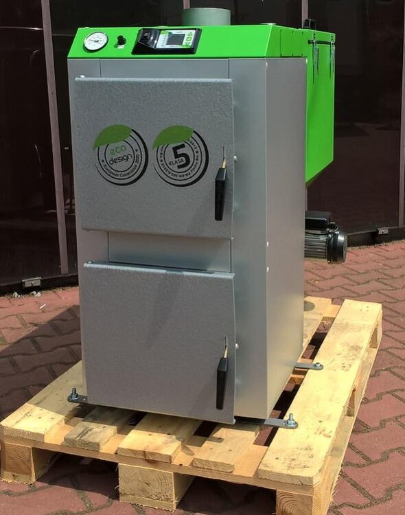

Jarecki79 08.08.2017 11:49 Zgłoś naruszenie Udostępnij Napisano 8 Sierpnia 2017 (edytowane) Sztokery pracują cicho Nowe modele Sztoker+ 12 oraz Sztoker+ 24 wpisane są od dłuższego czasu na małopolską listę kotłów na dotacje, co oznacza,że oprócz spełniania najwyższej klasy V-ej wg normy pn-en 303-5:2012 spełniaja także wymagania ekoprojektu, który ma wejść w życie po 2020r. Ekoprojekt jest od 30.03.2017 Sztoker+ 12 ma kompaktowe wymiary (wys 100cm, szer.48cm, głęb.115cm), wyceniony przez producenta na kwote detaliczną brutto 6765zł jak za model spełniający klase V-tą i posiadający zaświadczenie od ekoprojketu cena jest bardzo atrakcyjna Wyposazony w nowy model sterownika cobra-II (3pompy,zawór, obsługa modułów rozszerzeń) a wygląda tak Edytowane 8 Sierpnia 2017 przez Jarecki79 Cytuj Odnośnik do komentarza https://forum.murator.pl/topic/154810-sztoker-25-prosze-o-uwagi-i-opinie/page/160/#findComment-7387295 Udostępnij na innych stronach Więcej opcji udostępniania

Jarecki79 04.09.2017 08:56 Zgłoś naruszenie Udostępnij Napisano 4 Września 2017 Trochę już Sztokerów + 12kw i 24kW z ecodesignem pojechało Konstrukcja Sztoker+12kW jest na tyle fajna,że inny duży producent ja kupił i produkuje pod swoją nazwą w swoich kolorach w dwóch poziomach wyposażenia w sterownikiW liście w małopolsce masz:oryginalne Sztoker+ 12kw oraz 24kWmasz też Termo-Tech Eco Logic 5+ o mocy 12kW oraz pod inna nazwa z innym sterem Herkules 5+ o mocy 12kW Cytuj Odnośnik do komentarza https://forum.murator.pl/topic/154810-sztoker-25-prosze-o-uwagi-i-opinie/page/160/#findComment-7396213 Udostępnij na innych stronach Więcej opcji udostępniania
