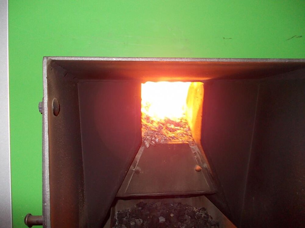

MarekCzm 15.01.2012 15:25 Zgłoś naruszenie Udostępnij Napisano 15 Stycznia 2012 Zima w końcu zawitała więc i sztoker musi się więcej napracować Zastanawiam się jak powinien optymalnie wyglądać płomień w tym palenisku. Na YT jest pełno filmików jak powinno palić się w retortach, rynnach itp, ale o "klepsydrze" nie wiele Zrobiłem fotkę, gdy kocioł pracował przez chwilę na 100% mocy. Moje ustawienie podawania/przerwy do 10/50. Na zdjęciu tego dobrze nie widać, ale w rzeczywistości płomień jest bardzo jasny, praktycznie bez dymu. A jak u Was wygląda palenie? Cytuj Odnośnik do komentarza Udostępnij na innych stronach Więcej opcji udostępniania
karoka65 15.01.2012 15:51 Zgłoś naruszenie Udostępnij Napisano 15 Stycznia 2012 No ładnie się jara, mogłeś pstryknąć fotkę jak jest na palenisku. Cytuj Odnośnik do komentarza Udostępnij na innych stronach Więcej opcji udostępniania
Gość Rostko13 15.01.2012 19:41 Zgłoś naruszenie Udostępnij Napisano 15 Stycznia 2012 Fakt ładnie, tak jak u mnie Zrób fotkę paleniska, to chociaż każdy sobie porówna ze swoim. Cytuj Odnośnik do komentarza Udostępnij na innych stronach Więcej opcji udostępniania
