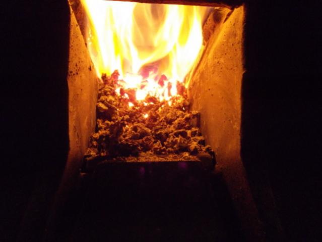

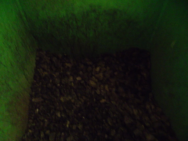

paul2502 07.02.2012 19:43 Zgłoś naruszenie Udostępnij Napisano 7 Lutego 2012 Witam sztokerowców Mam problem tego typu, że mój wspaniały piec jeszcze nigdy nie uzyskał zadanej temperatury. Próbowałem różnych ustawień podawania i przerwy i nic. Początkowo piec bardzo dużo spalał (ok. 60 kg na dobę) i nie dopalał ekogroszku ale po wskazówkach od Rostko13 spalanie spadło do ok. zasobnik na dwa dni a spalanie ekogroszku jest dużo, dużo lepsze. Przy ustawieniach podawanie 8, przerwa 50 max. temp uzyskana to 36 stopni; 10 sekund na 50 - temp. 38 stopni; 12 sekund na 50 - temp. ok 40 stopni. Teraz mam ustawione 10 na 45 i mam max temp. 43-44 stopnie. Przy dłuższym podawaniu niż 14 sekund palący się groszek wpadał do popielnika. Czy ktoś wie o co w tym chodzi? Przesyłam zdjęcia. Zdjęcia zrobiłem przy tańszym ekogroszku (675 zł/t) i pojawia się tam trochę spieków a zasobnik na nim starcza na 1,5 dnia. Normalnie palę droższym (850 zł/t) i nie ma spieków a spalanie to zasobnik na 2 dni. Cytuj Odnośnik do komentarza Udostępnij na innych stronach Więcej opcji udostępniania

paul2502 07.02.2012 19:47 Zgłoś naruszenie Udostępnij Napisano 7 Lutego 2012 jeszcze kilka zdjęć wspomnę jeszcze, że cały czas mam zadane 53 stopnie i nigdy jeszcze na piecu tyle nie miałem a piec cały czas chodzi na 100 % (dzień i noc) Cytuj Odnośnik do komentarza Udostępnij na innych stronach Więcej opcji udostępniania
Gieś 07.02.2012 20:10 Zgłoś naruszenie Udostępnij Napisano 7 Lutego 2012 (edytowane) jeszcze kilka zdjęć wspomnę jeszcze, że cały czas mam zadane 53 stopnie i nigdy jeszcze na piecu tyle nie miałem a piec cały czas chodzi na 100 % (dzień i noc) Ze zdjęcia SAM_0155.jpg wynika, że albo masz źle założoną płytę deflektora, albo nie masz jej wcale. Gdyby była założona dobrze, nie byłoby widać takiego wielkiego płomienia, gdyż powinna się znajdować tuż nad paleniskiem. Tu ilustracja z instrukcji: http://www.mojalbum.com.pl/index.php?m=fto&a=73&id=264945044&key=6L3AXTL6 Przyglądam się zdjęciom z wyświetlacza cobry i wyglądają inaczej niż u mnie. Czcionka jest inna, prostsza i poszczególne ekrany też wyglądają inaczej - moim zdaniem lepiej. Jaki masz soft? Edytowane 7 Lutego 2012 przez Gieś Cytuj Odnośnik do komentarza Udostępnij na innych stronach Więcej opcji udostępniania

paul2502 07.02.2012 20:20 Zgłoś naruszenie Udostępnij Napisano 7 Lutego 2012 płyta deflektora jest założona dziurkami do środka, górny ruszt teżwcześniej ktoś pisał, że tak powinno być założone soft to vA.09- nie jest jeszcze dostępny - dostałem go od jednego użytkownika Cytuj Odnośnik do komentarza Udostępnij na innych stronach Więcej opcji udostępniania

Jarecki79 07.02.2012 20:47 Zgłoś naruszenie Udostępnij Napisano 7 Lutego 2012 Paul, mam nadzieję,że ta dziura w kominie jest szczelna..tj. podłączenie kotła za pomoca rury z kominem musi być szczelne. Jak masz 10 na 45 i nie dochodzisz do zadanej, to musisz zmniejszyć ten stosunek.Możesz zrobic do danego groszku np. 9sekund na 35-37sekund8sekund na 32-34sekundy7sekund na 26-28sekund6sekund na 22-24sekundy5sekund na 18-20sekundlub4sekundy na 14-16sekund... Cytuj Odnośnik do komentarza Udostępnij na innych stronach Więcej opcji udostępniania
Gieś 07.02.2012 20:48 Zgłoś naruszenie Udostępnij Napisano 7 Lutego 2012 płyta deflektora jest założona dziurkami do środka, górny ruszt też wcześniej ktoś pisał, że tak powinno być założone Jeżeli masz płytę założoną jak w instrukcji to skąd te płomienie na zdjęciu ze środkowych drzwiczek? Jak otworzę u siebie te drzwiczki to widzę tylko takie cienkie nitki ognia, które przechodzą przez te otworki w płycie. Cytuj Odnośnik do komentarza Udostępnij na innych stronach Więcej opcji udostępniania
