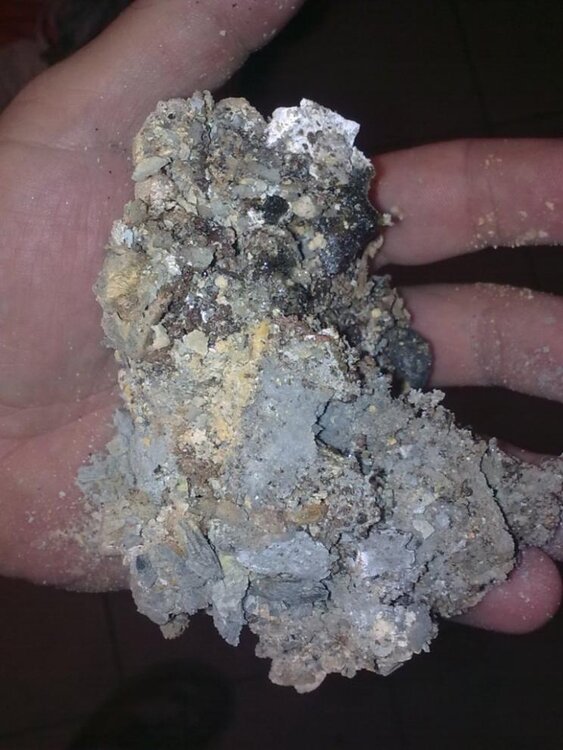

karoka65 21.10.2012 20:57 Zgłoś naruszenie Udostępnij Napisano 21 Października 2012 Jakie te spieki ? żużel czy koks ? Cytuj Odnośnik do komentarza Udostępnij na innych stronach Więcej opcji udostępniania
Gość Rostko13 22.10.2012 12:41 Zgłoś naruszenie Udostępnij Napisano 22 Października 2012 Sam nie wiem. Załączam fotki, choć pewnie za dużo nie wniosą. Tak jak pisałem, spieki te są bardzo lekkie i łatwo kruszą się w dłoni. No z wyjątkiem tych "szklących się". Wyglądają jakby zlało się szkło. Cytuj Odnośnik do komentarza Udostępnij na innych stronach Więcej opcji udostępniania
karoka65 22.10.2012 15:43 Zgłoś naruszenie Udostępnij Napisano 22 Października 2012 Dołożyć wiatru panie kolego Za niski nadmuch też powoduje spieki ( niedopalanie ), to co trzymasz w ręce nie jest całkiem dopalone i jest napuszone. Cytuj Odnośnik do komentarza Udostępnij na innych stronach Więcej opcji udostępniania
Vld 22.10.2012 18:24 Zgłoś naruszenie Udostępnij Napisano 22 Października 2012 nie ukrywam swojej satysfakcji, bo wielokrotnie o tym pisałemwięcej wiatru tulko pogorszy sprawę, szybciej i wczwśniej przytopi popiółprzez co buła zrobi się jeszcze większa, po czym wystudzi tę bułę uniemożliwiając dopalenie wewnątrz niej koksu. Grzech pierworodny, producencki to spietrzanie opału przez palnik. Cytuj Odnośnik do komentarza Udostępnij na innych stronach Więcej opcji udostępniania
karoka65 22.10.2012 19:04 Zgłoś naruszenie Udostępnij Napisano 22 Października 2012 Rostko doczytałem teraz że jak kociołek pracował to było ok, czyli te gluty robią ci się wtedy jak kocioł przechodzi w podtrzymanie ? Cytuj Odnośnik do komentarza Udostępnij na innych stronach Więcej opcji udostępniania

Gość Rostko13 23.10.2012 12:38 Zgłoś naruszenie Udostępnij Napisano 23 Października 2012 nie ukrywam swojej satysfakcji, bo wielokrotnie o tym pisałem więcej wiatru tulko pogorszy sprawę, szybciej i wczwśniej przytopi popiół przez co buła zrobi się jeszcze większa, po czym wystudzi tę bułę uniemożliwiając dopalenie wewnątrz niej koksu. Grzech pierworodny, producencki to spietrzanie opału przez palnik. VId, no nie masz racji Kolego. Kiedyś już pisałem, że jak rozpalam kociołek np po czyszczeniu, to jak chodzi na wyższej mocy to popiół o niebo lepiej wygląda (wogóle nie ma spieków). Problem zaczyna się jak przechodzi właśnie w podtrzymanie, jak napisał karoka65. Wydaje mi się, że po prostu za 660 zł. za tonę to cudów nie można wymagać. Kupię kilka worków lepszego groszku, to zobaczę wtedy jak będzie. Cytuj Odnośnik do komentarza Udostępnij na innych stronach Więcej opcji udostępniania
Vld 23.10.2012 12:48 Zgłoś naruszenie Udostępnij Napisano 23 Października 2012 opowiedz sobie na pytania, co powoduje powstawanie spieków po przejściu w podtrzymanie, oraz co powoduje ten poprzedni powód a po nitce do kłębka poznasz przyczynę Cytuj Odnośnik do komentarza Udostępnij na innych stronach Więcej opcji udostępniania
karoka65 24.10.2012 21:18 Zgłoś naruszenie Udostępnij Napisano 24 Października 2012 Rostko, VLD ma również rację, spiętrzanie opału jak napisał i wtedy robi się problem. Nie wiem jak masz ustawioną w Cobrze minimalną moc kotła ale proponuję ci żeby zejść trochę niżej nawet na 1% ponieważ wtedy prawdopodobnie dochodzi do spiętrzania. Wiem jak Cobra działa bo też na niej pracuje mój kociołek okresowo.Napisz może jeszcze czy masz duże przerosty temperatury w stosunku do zadanej wtedy jak kociołek jest w nadzorze. Cytuj Odnośnik do komentarza Udostępnij na innych stronach Więcej opcji udostępniania
Gość Rostko13 26.10.2012 11:59 Zgłoś naruszenie Udostępnij Napisano 26 Października 2012 Minimalną moc już jakiś czas temu ustawiłem na 1%Jeśli chodzi o przerosty temperatury, to są tylko wtedy, gdy kocioł dogrzewa CWU. Po przejściu w podtrzymanie nie zauważyłem wzrostu temperatury. Cytuj Odnośnik do komentarza Udostępnij na innych stronach Więcej opcji udostępniania
Vld 26.10.2012 13:15 Zgłoś naruszenie Udostępnij Napisano 26 Października 2012 zaobserwuj czy ładowanie cwu nie powoduje wkręcania kotła na zbyt wysokie obroty ( w sensie mocy)gdyby tak było, spróbuj zmniejszyć histerezę do min i ew ograniczyć przepływ przez wężownice, by wydłużyć w czasie ładowanie i nie destabilizować pracę kotła.Często to właśnie przy zejściu z dużej mocy (po naładowaniu cwu) na palniku tworzy się spiek ze stygnącego popiołu. Cytuj Odnośnik do komentarza Udostępnij na innych stronach Więcej opcji udostępniania
