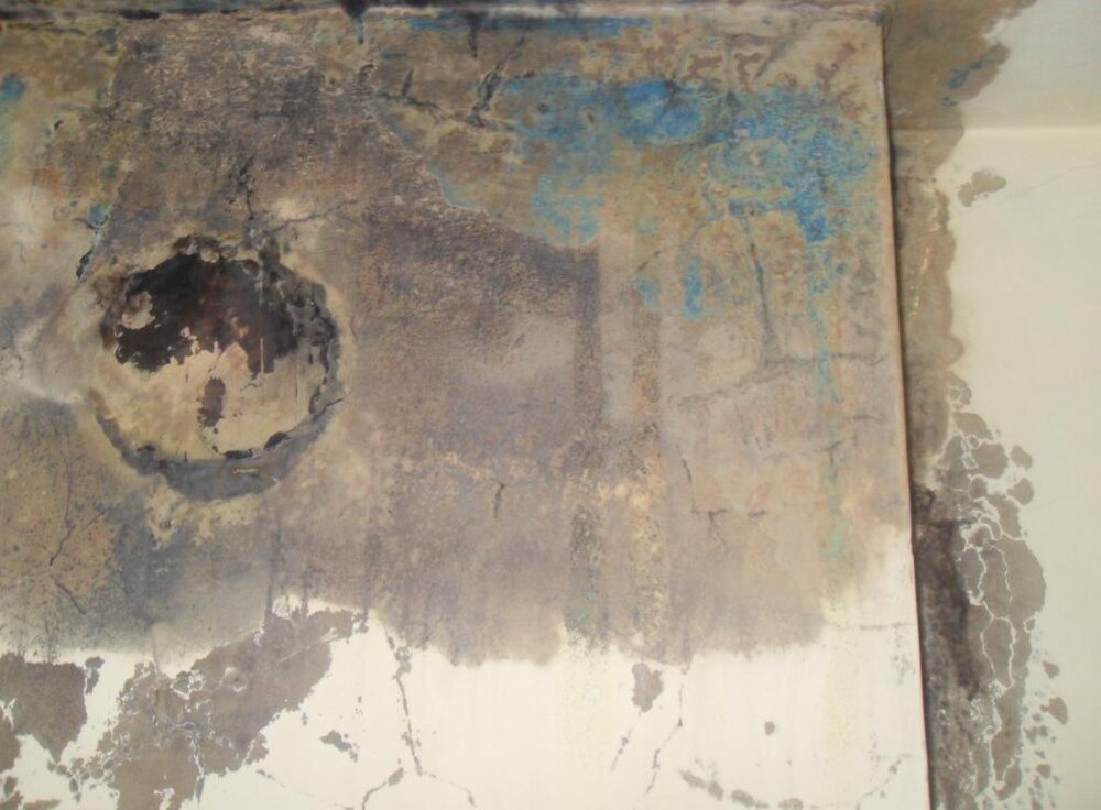

Burzum777 14.03.2011 13:33 Zgłoś naruszenie Udostępnij Napisano 14 Marca 2011 Witam. Mam problem, a wygląda on tak: Chciałem to zmyć, ale po chwili znowu się to pojawia i jeszcze bardziej śmierdzi. Co to jest i jak się tego pozbyć? Z góry dziękuję za odpowiedzi. Cytuj Odnośnik do komentarza https://forum.murator.pl/topic/154983-na-kominie-pojawi%C5%82-si%C4%99-ciemny-osad-co-to-jest/ Udostępnij na innych stronach Więcej opcji udostępniania
Martinezio 14.03.2011 13:49 Zgłoś naruszenie Udostępnij Napisano 14 Marca 2011 Pewnie w kominie wykraplają się kwasy, które wnikają w konstrukcję i mikroszczelinami przesiąkają na powierzchnię, gdzie odparowują tworząc osady solne. Jak się pozbyć? Zburzyć komin i postawić go od nowa, bo widocznie szczeliny już nie są takie mikro, skoro wywala aż do tego stopnia. Wszelkie próby uszczelniania konstrukcji komina nic nie da, albo będzie na krótką metę. Można ew. do środka włożyć wkład z blachy kwasowej. Skontaktuj się jak najszybciej z jakimś fachowym kominiarzem, który doradzi Ci najoptymalniejsze rozwiązanie. Cytuj Odnośnik do komentarza https://forum.murator.pl/topic/154983-na-kominie-pojawi%C5%82-si%C4%99-ciemny-osad-co-to-jest/#findComment-4607113 Udostępnij na innych stronach Więcej opcji udostępniania
Burzum777 14.03.2011 13:55 Autor Zgłoś naruszenie Udostępnij Napisano 14 Marca 2011 A czy przebywanie w takim pomieszczeniu jest szkodliwe dlka zdrowia? Cytuj Odnośnik do komentarza https://forum.murator.pl/topic/154983-na-kominie-pojawi%C5%82-si%C4%99-ciemny-osad-co-to-jest/#findComment-4607121 Udostępnij na innych stronach Więcej opcji udostępniania
Martinezio 14.03.2011 13:58 Zgłoś naruszenie Udostępnij Napisano 14 Marca 2011 Wszystko zależy, co to się wydostaje przez te wysięki... Generalnie to chemia, więc na pewno obojętna nie jest. Kwestia ile tego. Cyjanek potasu w ilościach śladowych jest stosowany w lecznictwie Cytuj Odnośnik do komentarza https://forum.murator.pl/topic/154983-na-kominie-pojawi%C5%82-si%C4%99-ciemny-osad-co-to-jest/#findComment-4607124 Udostępnij na innych stronach Więcej opcji udostępniania
19501719500414 14.03.2011 14:09 Zgłoś naruszenie Udostępnij Napisano 14 Marca 2011 dziegć,raczej jestem pewny, że palisz mokrym drewnem i nie masz wkładu z kwasówki w kominie,jak już wyszło to za późno,w wersji optymistycznej, skuć tynk i otynkować na nowo,wersja najgorsza to rozbiórka komina,i trzeba włożyć wkład z nierdzewki do komina Cytuj Odnośnik do komentarza https://forum.murator.pl/topic/154983-na-kominie-pojawi%C5%82-si%C4%99-ciemny-osad-co-to-jest/#findComment-4607142 Udostępnij na innych stronach Więcej opcji udostępniania
eniu 14.03.2011 18:01 Zgłoś naruszenie Udostępnij Napisano 14 Marca 2011 Najpierw trzeba usunąć ,przyczynę .Potem próbować wziąćsię za skutki... Jaki piec i czym palisz ? Cytuj Odnośnik do komentarza https://forum.murator.pl/topic/154983-na-kominie-pojawi%C5%82-si%C4%99-ciemny-osad-co-to-jest/#findComment-4607513 Udostępnij na innych stronach Więcej opcji udostępniania
pwrenowa 17.04.2011 11:18 Zgłoś naruszenie Udostępnij Napisano 17 Kwietnia 2011 podbijam to co napisał eniu jaki piec i czym opalany?? Cytuj Odnośnik do komentarza https://forum.murator.pl/topic/154983-na-kominie-pojawi%C5%82-si%C4%99-ciemny-osad-co-to-jest/#findComment-4664242 Udostępnij na innych stronach Więcej opcji udostępniania
