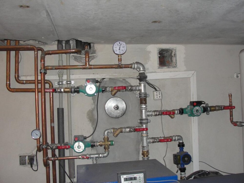

markowsski 12.12.2011 16:54 Zgłoś naruszenie Udostępnij Napisano 12 Grudnia 2011 (edytowane) Jorgo załączam fotkę mojej instalacji, ja nie bardzo się znam więc niewiele mogę powiedzieć na prawo pompka od CWU, na lewo na dole pompka od podłogówki, u góry od CO (dziś wszystkie przełączyłem na 3 bieg) i w prawym dolnym rogu pompa obiegowa. Widać jeszcze taki włącznik jakby do światła - jeden z tych "pstryczków" załącza podłogówkę drugim mógłbym np. niezależnie wyłączyć CO... w jaki sposób wyjąć czujnik CO z tylnej ściany pieca ? normalnie pociągnąć ? Tak pociągnąć,pompa CO na 1bieg(mówiłeś że przegrzewa to po co na 3bieg?),jak będzie mało to po paru godzinach dasz na następny i tak z każdą pompą,wszystko ale w miarę potrzeb,zmień najpierw ustawienia pompy CO na włączoną i daj szansę sterownikowi.... A po co ci takie zmiany w temp dzień-noc,żadne to oszczędności a jak za gorąco w sypialni(ehh ta młoda krew to załóż tam termostat na grzejnik.. Jakich problemów,kwestia czasu...Twój dom to tony betonu i stali człowieku no chyba że szałas.... BTW,a zauważyłeś że w tym samym czasie dogrzewał też wodę CWU bo jej temp.spadła poniżej zadanej?Więc nie miał łatwo,jak w życiu Pozdrawiam Edytowane 12 Grudnia 2011 przez markowsski Cytuj Odnośnik do komentarza Udostępnij na innych stronach Więcej opcji udostępniania

jorgo 12.12.2011 17:43 Zgłoś naruszenie Udostępnij Napisano 12 Grudnia 2011 Kid1...a zrób jeszcze fotkę od tyłu kotła żeby było widać rury z tyłu Cytuj Odnośnik do komentarza Udostępnij na innych stronach Więcej opcji udostępniania

Kid1 12.12.2011 18:28 Zgłoś naruszenie Udostępnij Napisano 12 Grudnia 2011 Proszę bardzo, aczkolwiek mój hydraulik to był naprawdę dosyć sumienny o rzetelny człowiek (pomijając jego zabieganie) mam nadzieję, że nic nie strzelił... Cytuj Odnośnik do komentarza Udostępnij na innych stronach Więcej opcji udostępniania
jorgo 12.12.2011 18:41 Zgłoś naruszenie Udostępnij Napisano 12 Grudnia 2011 mogłeś chociaż je obrócić do pionu.... ech.... wyślij mi je na priwa Cytuj Odnośnik do komentarza Udostępnij na innych stronach Więcej opcji udostępniania
