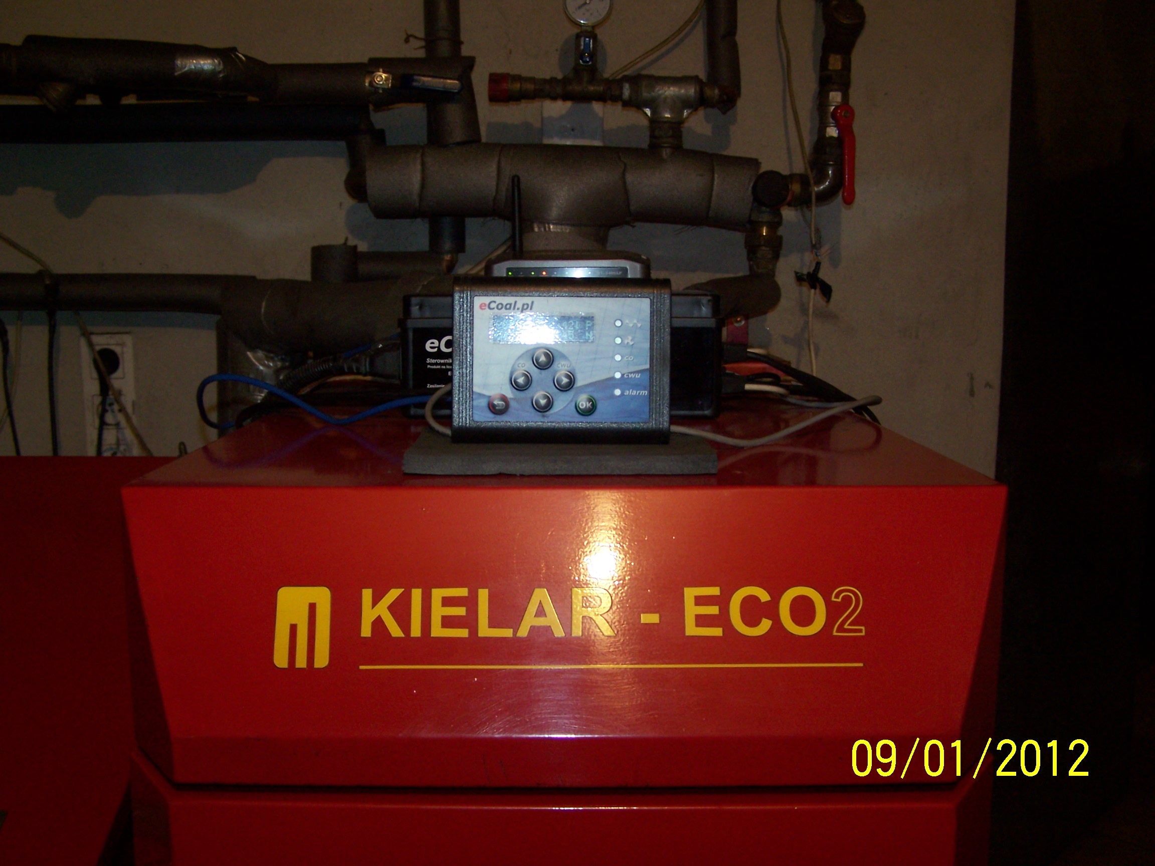

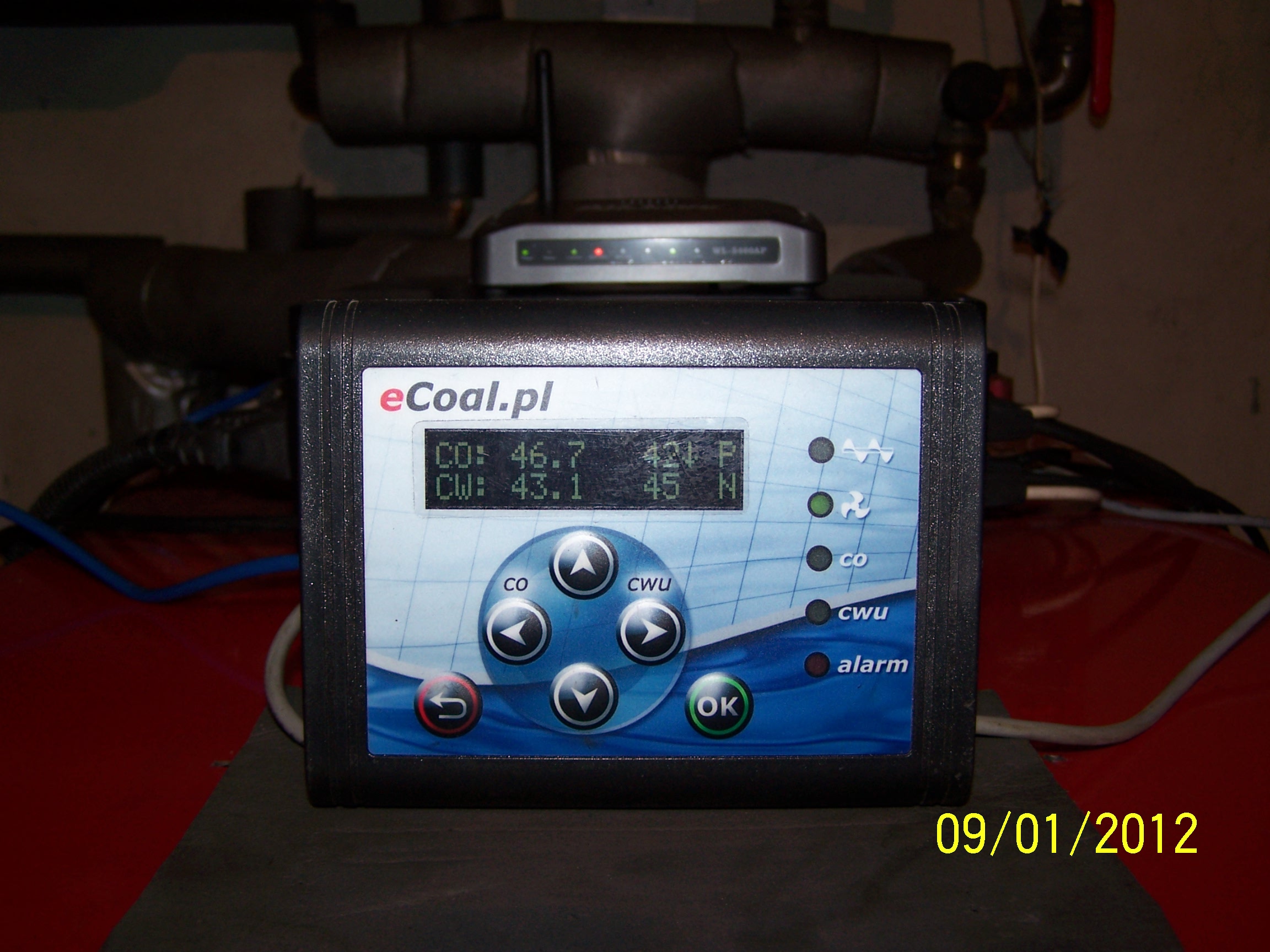

czp01 09.01.2012 20:15 Zgłoś naruszenie Udostępnij Napisano 9 Stycznia 2012 Czytałem jak pisał zawijan_2 ale w tym moim przypadku to i tak nieistotne bo temperaturę w domu i tak mam wyższą to sterownik w ogóle nie wchodzi na tryb grzania to ta histereza jest bezprzedmiotowa. Tak wygląda stanowisko testowania eCoala na moim sprzęcie ( po prostu leży na kotle) http://czp.pl/foto/eCoal/1.jpg http://czp.pl/foto/eCoal/2.jpg Cytuj Odnośnik do komentarza Udostępnij na innych stronach Więcej opcji udostępniania
tesel 09.01.2012 20:18 Zgłoś naruszenie Udostępnij Napisano 9 Stycznia 2012 Cofam ostatni wpis.Ale mi się oberwie od zawijanów i chłopaków z E-S,że nie doceniłem inteligencji koali.Jednak jak temp.CO spadnie poniżej temp.CWU.to pompa wyłącza się.Jak CO przekroczy o 1deg temp.CWU koala włącza znowu pompę.Jak wystarcza Ci temp.CWU 43deg to ją tak ustaw bo inaczej będzie długo dochodzić do zadanej i szkoda prądu na pompę. Cytuj Odnośnik do komentarza Udostępnij na innych stronach Więcej opcji udostępniania
