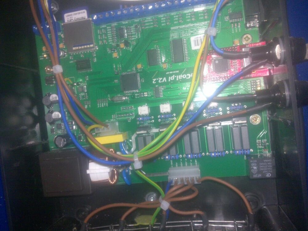

skresz 20.01.2012 17:24 Zgłoś naruszenie Udostępnij Napisano 20 Stycznia 2012 (edytowane) Instalacja odpalona i mam kilka pytań 1. Jak można zaradzić dymieniu się z podajnika w czasie jego otwarcia 2. Czy połączenie podajnika z palnikiem można uszczelnić sylikonem (tez się z tego połączenia dymi) 3. Pompy grundfos Alpha2 w momencie gdy sterownik je wyłączy zaczynają mrugać (pisali o wymontowaniu kondensatorów ale u mnie to wygląda inaczej ) 4. Jaką macie korektę na temperaturze CO bo u mnie różnica między wskazaniami z sterownika a termometrami to 11 st (jest możliwy błąd podłączenia u mnie idzie brąz , niebieski, czarny, szary ) Edytowane 20 Stycznia 2012 przez skresz Cytuj Odnośnik do komentarza Udostępnij na innych stronach Więcej opcji udostępniania
