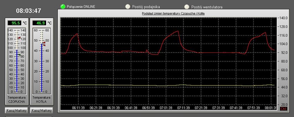

Wlodek_PID 22.09.2012 11:03 Zgłoś naruszenie Udostępnij Napisano 22 Września 2012 Co do małej ilości wody w kotle to mniejsza bezwładność kotła powoduje, że jest bardziej sterowny. Mniejsza ilość wody powoduje, że woda szybciej krąży w kotle a dzięki temu zyskujemy na sprawniejszej wymianie energii pomiędzy płaszczem wodnym a wodą. Jak wpadnie Zawijan to z pewnością skoryguje mnie a może jeszcze coś nowego i ciekawego doda. To jest zupełna nieprawda. Problemy w sterowaniu stwarza "czas martwy", czyli czas między padaniem wymuszenia (np. palnik na pełną moc), a reakcją kotła (wzrost temperatury). Ten czas to kilka minut, czyli dajesz palnik na pełna moc, a temperatura zaczyna rosnąć po kilku minutach... Drugim problemem jest bezwładność kotła, ale związana z masą rozgrzanych stalowych i ceramicznych części, a także palnika, ale nie woda. Duża ilość wody ułatwia sterowanie, bo ewentualny nadmiar ciepła ma się gdzie podziać. Mała ilość wody zwiększa ryzyko zagotowania. Wyobraź sobie, że kocioł ma np. 2l wody, moc 25kW. Grzejesz CWU pełną mocą, po nagrzaniu odstawiasz go w podtrzymanie ognia. Nagrzane elementy i reszta paliwa na palniku na pewno zagotują wodę. Zagotowanie wody jest b. niebezpieczne, grozi wybuchem, a w najlepszym wypadku zniszczeniem izolacji na rurkach rozprowadzających wodę. Jeśli masz 100l wody, nadmiar ciepła spowoduje jej nagrzanie pewnie o jakieś 10'C. Nic się nie dzieje... Cytuj Odnośnik do komentarza Udostępnij na innych stronach Więcej opcji udostępniania
Andrzej_M_ 22.09.2012 12:13 Zgłoś naruszenie Udostępnij Napisano 22 Września 2012 (edytowane) ,,,, Nagrzane elementy i reszta paliwa na palniku na pewno zagotują wodę. Zagotowanie wody jest b. niebezpieczne, grozi wybuchem, ,,,, Już miałem iść i zrobić dziś coś pożytecznego, bo przestało u mnie na dworze padać, ale widzę, że za sprawą odpowiedzi Włodka, przywołany zostałem do tablicy. Nie za bardzo rozumiem o czym piszesz. Dlaczego ja mam w sterowniku kotła zadać takie parametry, aby palnik pracował cyklicznie pełną mocą. Przecież taki sposób palenia prowadzi do nieefektywnego procesu spalania. Widzę, że bardzo przejmujesz się dużą bezwładnością konstrukcji kotła. Faktycznie masa kotła do masy wody jest jest spora, nawet rzekłbym bardzo duża. Ale odnoszę wrażenie, że Ty chyba kotły tylko na folderach reklamowych oglądałeś. Ja co prawda tylko jeden kocioł mam do wglądu, ale zauważyłem w nim, że tylko niewielka część tej masy stalowej kotła jest w bezpośrednim sąsiedztwie palnika. Pytanie ile tej energii można zgromadzić w tej niewielkiej części z całej masy kotła. Temperatura ścianek wymiennika w pobliżu paleniska jest nieznacznie wyższa od temperatury wody w kotle. Ciepło właściwe wody 4200 J/(kg*K) a stali 460 J/(kg*K), więc energia nagromadzona w części stalowej wymiennika na pewno nie zagotuje wody. Pozostaje jeszcze palnik i nagromadzony w nim opał, ale pytanie czy koniecznie my musimy zmuszać palnik do pracy nominalnej? ps. Dodam tylko, że masa właściwa wody to około 999,8 kg/m³ a stali około 7500 do 7900 kg/m³ Edytowane 22 Września 2012 przez Andrzej_M_ Cytuj Odnośnik do komentarza Udostępnij na innych stronach Więcej opcji udostępniania

Andrzej_M_ 23.09.2012 15:33 Zgłoś naruszenie Udostępnij Napisano 23 Września 2012 (edytowane) Widzę Włodek, że nie przejąłeś się moimi uszczypliwościami, to dobrze świadczy o Twym poczuciu humoru. Ale wróćmy do do tego czego ja nie potrafię zrozumieć i pojąć. Włodek nie dawno zamieściłeś na forum wykres pracy kotła dotyczący sterowania pulsacyjnego. Pomimo braku odbioru energii w tym kotle przez układ CO, z wykresu nie wynika, że zaraz woda się zagotuje a kocioł wybuchnie. Być może ten testowany kocioł ma bardzo dużą objętość wody. Ja posiadam doświadczenie tylko z moim kotłem, który ma wymiennik żeliwny oraz dodatkowy wymiennik stalowy zamontowany przez producenta. Pojemność wodna tego tandemu wynosi 44 dm3 a samego wymiennika żeliwnego tylko około 31dm3. Sam przyznasz, że to niewiele. Dlaczego o tym wspominam a dlatego, że chciałbym Ci zaprezentować wykres, który już kiedyś zademonstrowałem w temacie „z zawijanem o sterowaniu kotłem nieco inaczej”, ale go nie opisywałem a wręcz osłoniłem go pewną dozą tajemniczości. O to i on poniżej. Wyjaśnię Ci co na danym wykresie się dzieje. Około godz. 6:04 zainicjowany przez sterownik kotła zaczyna się tak zwany cykl pracy kotła a kończy około 6:10. Proszę przyjrzyj się dokładnie temu wykresowi i dopatrz się w nim tego o czym z taką wielką trwogą pisałeś. Weź pod uwagę, że w wymienniku żeliwnym mam tylko około 31dm3 wody. Weź także pod uwagę, że wykres ten pochodzi z dnia 2012.02.03 gdzie był to już okres siarczystych mrozów. Zwróć uwagę na histerezę wody CO i histerezę temperatury spalin. Nie jest to histereza tylko z tego fragmentu wykresu, ale przynajmniej od godzin wieczornych poprzedniego dnia. Kocioł w tym czasie pracował z średnią mocą około 6 kW i spalał w czasie 24 godzin około 25 kg węgla Edytowane 23 Września 2012 przez Andrzej_M_ Cytuj Odnośnik do komentarza Udostępnij na innych stronach Więcej opcji udostępniania
