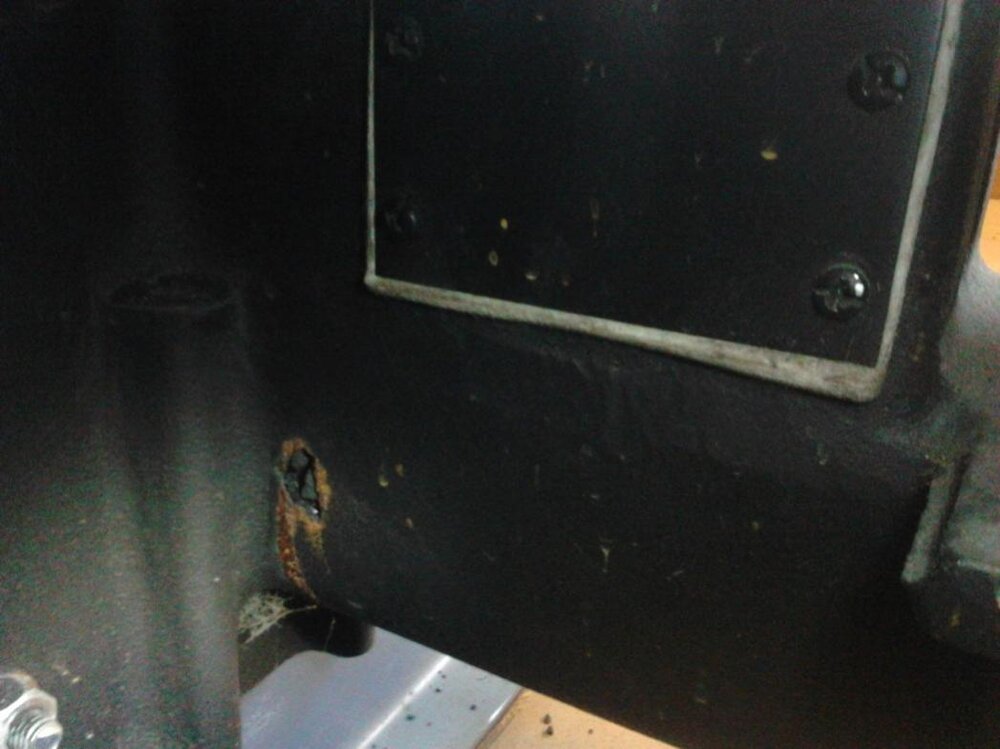

robus2000 24.11.2014 20:06 Zgłoś naruszenie Udostępnij Napisano 24 Listopada 2014 witam Długo nie zaglądałem tutaj, ale czynię to niniejszym. Czy ktoś z posiadaczy ogniwo eko+ 16kw miał kłopoty z podajnikiem (burner s)? Tzn, chodzi mi o to czy komuś ten podajnik normalnie się przepalił. Mam właśnie taką sytuację. Od kilku dni kocioł zachowywał się nieco inaczej podczas spalania, Przy wyciąganiu popiołu zauważyłem na najniższych drzwiczkach pełno...SMOŁY. Ta smoła była też na popielniku w okolicy rączki. Myślałem, że wegiel jakiś mi się trafił nijaki/problematyczny. Dzisiaj pojechałem po 125kg.(wesołej), ale wcześniej wygasiłem kocioł aby go wyczyścić.Jakież było moje zdumienie gdy zacząłem czyścić ostatnią/dolną półkę. Zaraz zauważełem WYPALONY otwór w tym żeliwnym podajniku. Gwarancja na ten podajnik już się skończyła (sierpień tego roku) więc trzeba będzie ''wybulić'' trochę na jego wymianę. Jak radzicie, wymienić to sobie samemu czy zamawiać serwis? jakie mogą być koszty tej operacji, ile gdy wymienię sam oraz ile zaplacę serwisowi? Nurtuje mnie jeszcze kwestia czy ten element /część jest znormalizowana (czy wszystkie otwory nowego podajnika będą pasować z pozostałymi/starymi częściami), czy jednak są niewielkie odchyłki, które koryguje się na miejscu podczas montażu? Innymi słowy, brać się za to samemu czy raczej nie? Cytuj Odnośnik do komentarza Udostępnij na innych stronach Więcej opcji udostępniania
makog 24.11.2014 20:27 Zgłoś naruszenie Udostępnij Napisano 24 Listopada 2014 (edytowane) Ktos podobny problem opisywal na forum Esterownik, ale z tego co pamietam to kociol chyba jeszcze na gwarncji i wymieniali w ramach reklamacji.tutaj to jest opisane https://esterownik.pl/forum/posty,1800/smola-w-popielniku,1 Edytowane 24 Listopada 2014 przez makog Cytuj Odnośnik do komentarza Udostępnij na innych stronach Więcej opcji udostępniania
berdnard 24.11.2014 20:54 Zgłoś naruszenie Udostępnij Napisano 24 Listopada 2014 witam Długo nie zaglądałem tutaj, ale czynię to niniejszym. Czy ktoś z posiadaczy ogniwo eko+ 16kw miał kłopoty z podajnikiem (burner s)? Tzn, chodzi mi o to czy komuś ten podajnik normalnie się przepalił. Mam właśnie taką sytuację. Od kilku dni kocioł zachowywał się nieco inaczej podczas spalania, Przy wyciąganiu popiołu zauważyłem na najniższych drzwiczkach pełno...SMOŁY. Ta smoła była też na popielniku w okolicy rączki. Myślałem, że wegiel jakiś mi się trafił nijaki/problematyczny. Dzisiaj pojechałem po 125kg.(wesołej), ale wcześniej wygasiłem kocioł aby go wyczyścić.Jakież było moje zdumienie gdy zacząłem czyścić ostatnią/dolną półkę. Zaraz zauważełem WYPALONY otwór w tym żeliwnym podajniku. Gwarancja na ten podajnik już się skończyła (sierpień tego roku) więc trzeba będzie ''wybulić'' trochę na jego wymianę. Jak radzicie, wymienić to sobie samemu czy zamawiać serwis? jakie mogą być koszty tej operacji, ile gdy wymienię sam oraz ile zaplacę serwisowi? Nurtuje mnie jeszcze kwestia czy ten element /część jest znormalizowana (czy wszystkie otwory nowego podajnika będą pasować z pozostałymi/starymi częściami), czy jednak są niewielkie odchyłki, które koryguje się na miejscu podczas montażu? Innymi słowy, brać się za to samemu czy raczej nie? [ATTACH=CONFIG]290849[/ATTACH] [ATTACH=CONFIG]290850[/ATTACH] [ATTACH=CONFIG]290851[/ATTACH] Witam- prosta sprawa wyczyśc i posmaruj grubo uszczelniaczem kominkowym lub pospawaj trafo nierdzewną elektrodą kawałek blachy stalowej i dodatkowo na blache i wokół niej uszczelniaczem kominkowym posmaruj i jeszcze długo będzieś palił odlew jak odlew widocznie nie czysty materiał był pzdr pozdr Cytuj Odnośnik do komentarza Udostępnij na innych stronach Więcej opcji udostępniania
Jarecki79 24.11.2014 20:56 Zgłoś naruszenie Udostępnij Napisano 24 Listopada 2014 (edytowane) Robus, miałem pojedyncze przypadki tego typu na: - brucerze- tu był wielki problem z egzekwowaniem gwarancji - ekoenergii - stanęli na wysokości zadania, tutaj miałem tylko przeboje z pękającymi ślimakami w małej eko, jeszcze na starym odlewie... - ewmarze, stanęli na wysokości zadania Twierdzę,że to wada odlewu, u mojego klienta jakiś m-c temu też po gwarancji wypadła dziura w korpusie (po trochę więcej jak 2latach). Po rozmowie z kierownikiem serwisu klient dostał nowy korpus. Stanęli na wysokości zadania Jak chcesz, mogę też fotkę tego klienta wrzucić, dziura wypadła na zewnątrz kotła na dole palnika blisko ramki, gdzie się przykręca do kotła. Dla mnie ewidentna wada odlewu Edytowane 24 Listopada 2014 przez Jarecki79 Cytuj Odnośnik do komentarza Udostępnij na innych stronach Więcej opcji udostępniania
