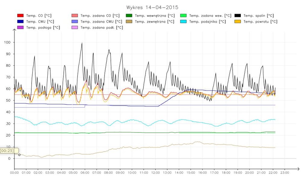

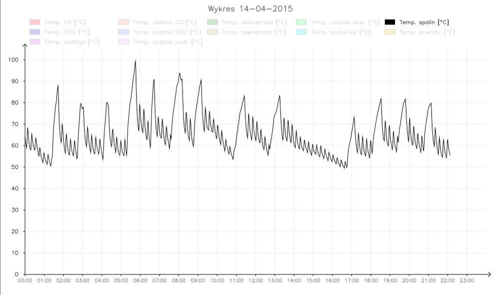

Tommyle 14.04.2015 19:04 Zgłoś naruszenie Udostępnij Napisano 14 Kwietnia 2015 Drodzy forumowicze, noszę się z zamiarem wymiany kotła na kocioł oep, ale nurtuje mnie problem odprowadzania spalin.Jak już się doczytałem temperatura spalin rzadko przekracza 200 stopni jaki więc proponujecie wkład do komina z cegły.Przeczytałem już wiele stron różnych forów w tym temacie i wniosek jest jeden, że żaden producent nie da gwarancji na wkład do pieca na ekogroszek z powodu na specyfikę jego spalania. Jakie jest zdanie na ten temat użytkowników kotłów ogniwo. Dodam że nie mam możliwości zastosowania wkładu ceramicznego i pozostaje jedynie stal. Cytuj Odnośnik do komentarza Udostępnij na innych stronach Więcej opcji udostępniania
karoka65 14.04.2015 19:34 Zgłoś naruszenie Udostępnij Napisano 14 Kwietnia 2015 Jeśli nie przeholujesz z mocą kotła za bardzo to niema potrzeby stosowania jakiś wkładów.Mam kupę klientów gdzie palą normalnie na kominach murowanych z cegły i żadna krzywda im się nie dzieje.200 stopni mówisz ? to już taka fajna temp. spalin pewnie gdzieś koło mocy nominalnej tego kotła, mają ludzie po sto z groszami i kominy stoją bez wykwitów ale jak tam sobie chcesz. Cytuj Odnośnik do komentarza Udostępnij na innych stronach Więcej opcji udostępniania
Alessandro 14.04.2015 19:44 Zgłoś naruszenie Udostępnij Napisano 14 Kwietnia 2015 karoka65 napisał: Jeśli nie przeholujesz z mocą kotła za bardzo to niema potrzeby stosowania jakiś wkładów. Mam kupę klientów gdzie palą normalnie na kominach murowanych z cegły i żadna krzywda im się nie dzieje. 200 stopni mówisz ? to już taka fajna temp. spalin pewnie gdzieś koło mocy nominalnej tego kotła, mają ludzie po sto z groszami i kominy stoją bez wykwitów ale jak tam sobie chcesz. Darase wyskoczyły wykwity Widziałem Cię na Targach we Wrocku.. przechodziłeś przez bar z szefostwem Instalco... oczy Twoje kręciły na wszystkie strony, niby ochroniarz Cytuj Odnośnik do komentarza Udostępnij na innych stronach Więcej opcji udostępniania
fenix2 14.04.2015 19:47 Zgłoś naruszenie Udostępnij Napisano 14 Kwietnia 2015 (edytowane) Tommyle napisał: Drodzy forumowicze, noszę się z zamiarem wymiany kotła na kocioł oep, ale nurtuje mnie problem odprowadzania spalin. Jak już się doczytałem temperatura spalin rzadko przekracza 200 stopni jaki więc proponujecie wkład do komina z cegły. Przeczytałem już wiele stron różnych forów w tym temacie i wniosek jest jeden, że żaden producent nie da gwarancji na wkład do pieca na ekogroszek z powodu na specyfikę jego spalania. Jakie jest zdanie na ten temat użytkowników kotłów ogniwo. Dodam że nie mam możliwości zastosowania wkładu ceramicznego i pozostaje jedynie stal. Myślę, że powinien to być wkład ze stali kwasoodpornej. Ponieważ jest duża szansa że się coś wkropli. Możesz też zaryzykować jak piszę karoka tylko w tym wypadku trzeba dobrać dobrze moc kotła i utrzymywać wysoka temperaturę CO. MOże zapytaj tego producenta http://www.wobex.com.pl/wklady-kominowe-t-600 Edytowane 14 Kwietnia 2015 przez fenix2 Cytuj Odnośnik do komentarza Udostępnij na innych stronach Więcej opcji udostępniania

karoka65 14.04.2015 20:02 Zgłoś naruszenie Udostępnij Napisano 14 Kwietnia 2015 Fenix, Darek ma jeszcze Ogniwo Eko 15kW na starym Brucerze z wielką japą to palnik 40kW także on jeszcze dobrze się nie rozpali a kocioł ma temperaturę, tutaj szukałbym przyczyny. Wiem że kilku chłopaków kupiło od Grzeska ( minertu ) nakładkę żeby zmniejszyć "japę" ale nie pamiętam czy Darek też brał. Podobno było na niej lepiej. Cytuj Odnośnik do komentarza Udostępnij na innych stronach Więcej opcji udostępniania
marcinbbb 14.04.2015 20:11 Zgłoś naruszenie Udostępnij Napisano 14 Kwietnia 2015 mam oep 10kW temperatura spalin max co widziałem to chyba 140o dziś stara się przebić 80oC Oczywiście czasami trzeba go pogonić aby wypalił sadzę, ale widać jak się zachowuje Cytuj Odnośnik do komentarza Udostępnij na innych stronach Więcej opcji udostępniania
Alessandro 14.04.2015 20:15 Zgłoś naruszenie Udostępnij Napisano 14 Kwietnia 2015 karoka65 napisał: Fenix, Darek ma jeszcze Ogniwo Eko 15kW na starym Brucerze z wielką japą to palnik 40kW także on jeszcze dobrze się nie rozpali a kocioł ma temperaturę, tutaj szukałbym przyczyny. Wiem że kilku chłopaków kupiło od Grzeska ( minertu ) nakładkę żeby zmniejszyć "japę" ale nie pamiętam czy Darek też brał. Podobno było na niej lepiej. Darek "jechał" na niskiej temperaturze, a temp. spalin nie przekraczało 100 st, szukał specjalną ceramiczną rurę.... dopiero po wytoczeniu wewnątrz kanału spalinowego można wkładać, czy jakoś tam... Cytuj Odnośnik do komentarza Udostępnij na innych stronach Więcej opcji udostępniania
