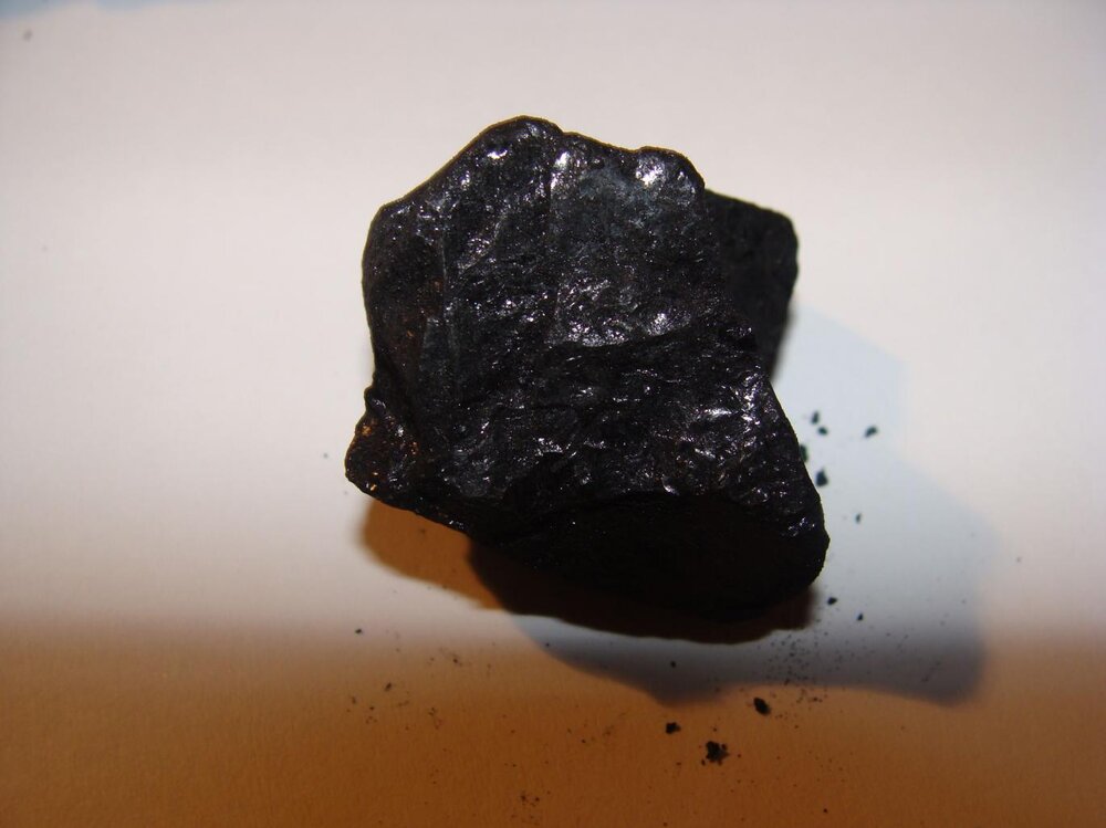

wuwok 23.07.2015 09:13 Zgłoś naruszenie Udostępnij Napisano 23 Lipca 2015 No to jednak zaczyna brakować kol. lysy1l, to był taki AWCS w sprawach opału, mogę się mylić ale Wesoła to tak bardzo widocznej siarki w strukturze nie ma, albo trzeba dużo szczęścia żeby ją spotkać, Piast na odwrót, Wesoła to jednolita twarda bryła, a Piast to mam wrażenie, że sam się chce rozlecieć. Piast 22-25MJ/kg ( nie mylić z kaloriami), Wesoła 28-29MJ/kg. Na zdjęciu kawałek Piasta bez i z siarką, z tym, że to Piast(orzech I, 570zł/t) opieram na informacji mojego wieloletniego dostawcy . Z tego co piszesz to Piast. Po mimo tego to grubsza frakcja to podajnik ciszej pracuje niż na Jarecie [brak charakterystycznego chrupania]. Po pale tym z 3 dni i zobaczę jak się spisuję się na "ciepłą wodę". Cytuj Odnośnik do komentarza Udostępnij na innych stronach Więcej opcji udostępniania
skresz 23.07.2015 10:04 Zgłoś naruszenie Udostępnij Napisano 23 Lipca 2015 No to jednak zaczyna brakować kol. lysy1l, to był taki AWCS w sprawach opału, mogę się mylić ale Wesoła to tak bardzo widocznej siarki w strukturze nie ma, albo trzeba dużo szczęścia żeby ją spotkać, Piast na odwrót, Wesoła to jednolita twarda bryła, a Piast to mam wrażenie, że sam się chce rozlecieć. Piast 22-25MJ/kg ( nie mylić z kaloriami), Wesoła 28-29MJ/kg. Na zdjęciu kawałek Piasta bez i z siarką, z tym, że to Piast(orzech I, 570zł/t) opieram na informacji mojego wieloletniego dostawcy . Własnie przydałby się ktoś albo jakiś temat dla porównania z furkami jaki węgiel i skąd bo jak mam jakieś wrażenie że cały czas ktoś coś kręci dziś porobię fotki i wrzucę w jakimś nowym temacie u mnie "wesoła" ma tez taką siarkę ale jest zbita i mega twarda oraz ciężka " nie mylić z mokra" ogólnie robiłem test na zasypowcu i z 25kg wesołej piec trzymał 3 dni popiół to pyłek a temperatura 88-90st z 25kg piasta piec trzymał 3,5dnia temperatura 70-75 popiół minimalne spieki reszta pyłek Cytuj Odnośnik do komentarza Udostępnij na innych stronach Więcej opcji udostępniania

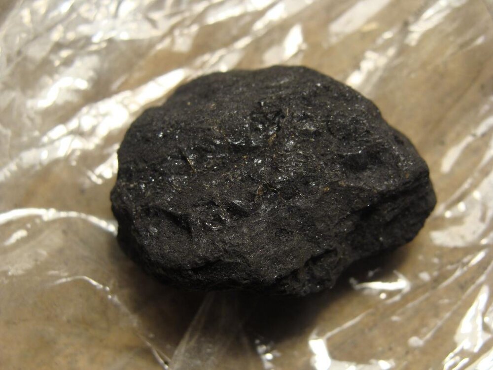

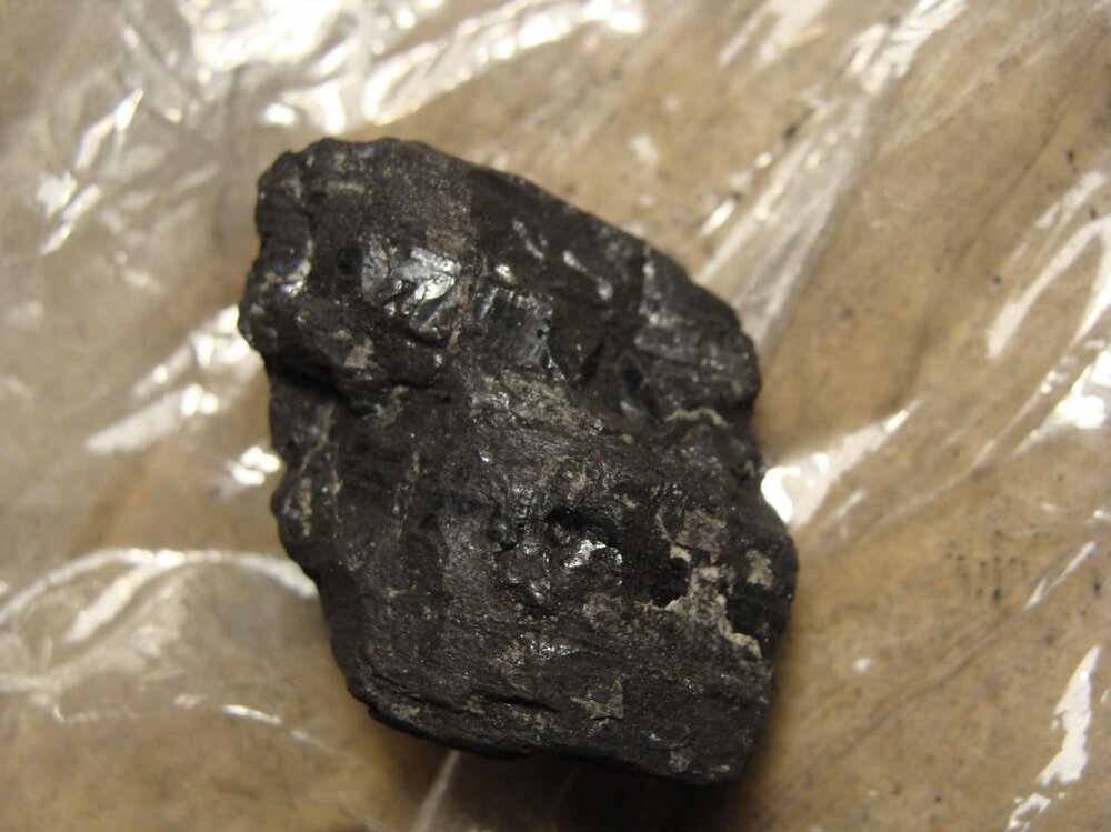

skresz 23.07.2015 13:25 Zgłoś naruszenie Udostępnij Napisano 23 Lipca 2015 (edytowane) Skresz, jeżeli Twoja próba spalania obu gatunków była wykonana w tym samym kotle to mamy zupełnie rozbieżne doświadczenia, w moim ogniwie s6wc, wesoła zostawia, czego bym nie próbował i jak się nie starał, „koksiki” i śladowe ilości ciemno brązowego popiołu, natomiast piast spala się na idealny biały, bez dodatków, chyba że coś przeleci przez rusztowiny w sporych ilościach popiół. Poza tym mierząc MJ ( „moje joule” w moim prymitywnym ciepłomierzu ) różnica to 3-5MJ na kg węgla na korzyść wesołej. Czy jak da się już wejść w link, bo teraz sterownik zgłasza kłopoty, to zobaczę tam zasypowca czy jednak palnik podajnikowego? Pozdrawiam Moja wesołą wygląda trochę inaczej, poniżej fotki, wieczorem jak nie zapomnę dam piasta jeśli chodzi o ostanie zdanie nie bardzo rozumiem ??? Edytowane 23 Lipca 2015 przez skresz Cytuj Odnośnik do komentarza Udostępnij na innych stronach Więcej opcji udostępniania
skresz 23.07.2015 18:31 Zgłoś naruszenie Udostępnij Napisano 23 Lipca 2015 Kolejne 4 fotki to piast przynajmniej tak mówili na pewno od razu rzuca się masa węgla oraz to że sporo łatwiej się kruszy niż wesoła Cytuj Odnośnik do komentarza Udostępnij na innych stronach Więcej opcji udostępniania
wuwok 23.07.2015 18:52 Zgłoś naruszenie Udostępnij Napisano 23 Lipca 2015 Kolejne 4 fotki to piast przynajmniej tak mówili na pewno od razu rzuca się masa węgla oraz to że sporo łatwiej się kruszy niż wesoła Chyba mam jednak Piasta. Bardzo podobny węgiel .Po weekendzie jak będzie się spalał dobrze to go kupie. I generalnie przy takim będę chciał zostać. Cytuj Odnośnik do komentarza Udostępnij na innych stronach Więcej opcji udostępniania
