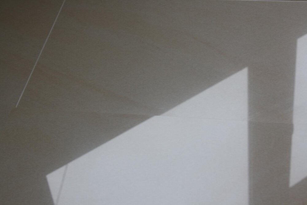

leonn 18.03.2011 12:12 Zgłoś naruszenie Udostępnij Napisano 18 Marca 2011 Witam Zarejestrowalem sie na tym forum poniewaz wyczytalem tu wiele ciekawych informacji lecz teraz zwracam sie z ogromna prosba do fachowcow poniewaz zostal polozony gres Arkesia Beige Poler - OPOCZNA nastepnie po polozeniu przed fugowaniem wyczyszczony na blysk - nastepnie zaimpregnowany srodkiem HG do gresu polerowanego - na drugi dzien wypolerowany z nadmiaru srodka - rowniez blysk chociaz po impregnacie jak sie bardzo bardzo przyjrzalem to jakies tam smuzki bylo widac ale delikatne moze przez to ze nanosilem pedzlem - nastepnie plytki zafugowalem fuga mapei flex jasna taka no i zaczal sie koszmar mam w tych plytkach korytarz i kuchnie - w kuchni fuge umylem po 10 min woda i pozniej po wodzie i tak zostaly jakies drobinki fugi bo plytki robily sie biale podczas wysychania i po tej wodzie pozostawilem na dluzej do przeschniecia okolo 20 min nastepnie znow przetarlem ciepla woda a na korytarzu okolo 10 min i jakie wnioski w kuchni wszystkie plytki mam matowe ze strasznymi smugami nie do wytarczia - probowalem srodka HG usuwanie trudnych plam wosku i brudu, domestosa, clina i jedynie pomaga troche clin gdzie po nim plytka sie juz blyszczy (zdjecie 2) i tak tych smug nie widac ale nadal jest bardziej matowa rece mi juz opadaja 2 dni na kolanach ze szmatka dołączam zdjecia jak przykladam do polozonych płytek płytkę świeżą z paczki Cytuj Odnośnik do komentarza https://forum.murator.pl/topic/155175-gres-polerowany-arkesia-beige-smugi-czyszczenie-pomocy/ Udostępnij na innych stronach Więcej opcji udostępniania
klaczek2004 18.03.2011 13:28 Zgłoś naruszenie Udostępnij Napisano 18 Marca 2011 Witam, nie wiem czy to ma znaczenie, ale zanim zaimpregnowałam Arkesie, to myłam ją dokładnie hg czysty gres - aby odtłuścić (chyba po to;p). Mam pytanie odnośnie tego clina, p którym zaczęła się błyszczeć płytka, to jest płyn do podłóg, jakiś konkretny? Z mają Arkesią rok było ok a teraz cała jakaś w smugach:( Cytuj Odnośnik do komentarza https://forum.murator.pl/topic/155175-gres-polerowany-arkesia-beige-smugi-czyszczenie-pomocy/#findComment-4615510 Udostępnij na innych stronach Więcej opcji udostępniania

iwcia43 22.08.2011 05:58 Zgłoś naruszenie Udostępnij Napisano 22 Sierpnia 2011 Czy mapei flex to nie jest przypadkiem fuga epoksydowa? Mam te płytki i naprawdę jestem zadowolona. Dla mnie poler jest ok. Porażką okazał się mat. Tych mam tylko parę sztuk i chętnie bym je wywaliła. Moją podłogę myję płynem z lidla na bazie octu. Nie ma żadnych smug. Cytuj Odnośnik do komentarza https://forum.murator.pl/topic/155175-gres-polerowany-arkesia-beige-smugi-czyszczenie-pomocy/#findComment-4835467 Udostępnij na innych stronach Więcej opcji udostępniania
