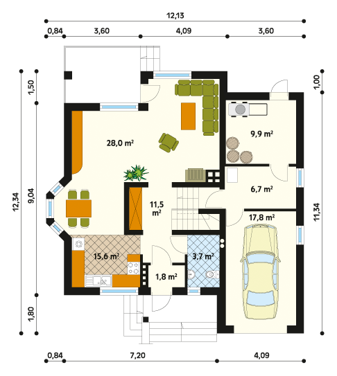

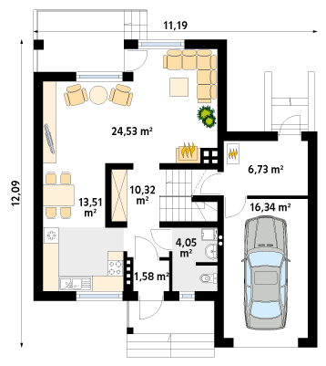

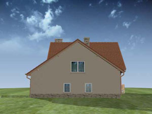

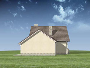

Kathleenka 21.04.2006 12:49 Zgłoś naruszenie Udostępnij Napisano 21 Kwietnia 2006 Sopranhttp://www.domywstylu.pl/projects/obroty/sopran_04.jpgŚnieżynka2http://www.domywstylu.pl/projects/obroty/sniezynka_2_04.jpg a jesli chodzi o rzut garażu: Śnieżynka2[/img]http://www.domywstylu.pl/projects/rzuty/sniezynka_2_rz1.gifSopranhttp://www.domywstylu.pl/projects/rzuty/sopran_rz1.gif[/img] Cytuj Odnośnik do komentarza Udostępnij na innych stronach Więcej opcji udostępniania
Kathleenka 21.04.2006 12:52 Zgłoś naruszenie Udostępnij Napisano 21 Kwietnia 2006 rzut garażu: Sopranhttp://www.domywstylu.pl/projects/rzuty/sopran_rz1.gif Śnieżynkahttp://www.domywstylu.pl/projects/rzuty/sniezynka_2_rz1.gif Cytuj Odnośnik do komentarza Udostępnij na innych stronach Więcej opcji udostępniania
Wosto 21.04.2006 19:58 Zgłoś naruszenie Udostępnij Napisano 21 Kwietnia 2006 Projekcik fajny ale ... http://www.domywstylu.pl/projekty/jednorodzinne_z_uzytkowym_poddaszem/sniezynka_2/default.asp?id=503 no właśnie ale.. za duży ( 169 m) i za szeroki ( ponad 20 m) . Myśle jednak , że można częściowo bazowac na rozwiązaniu problemu kotłowni i przejścia nie bezpośrednio z domu ale przez przejściowy pomieszczenie. Nie rozmawiałam jeszcze na ten temat z architektem ale musze mu pokazać ten projekt i spytac czy mozna cos na jego bazie wprowadzic w Sopranie tylko martwi mnie ten komin o którym wcześniej pisał Wosto. W śnieżynce2 został przeniesiony na część garażową, więc nie ma problemu z blokadą spływu wody z połaci ale czy możliwe by to było w Sopranie ? Czy nie pociągnęło byto za sobą zbyt dużych zmian i nie wpłyneło by niekorzystnie na całośc bryły domu ? Wydaje mi się, że Śnieżynka to nic innego, jak tylko "zmodyfikowany" Sopran. Sądzę więc, że nie powinno być problemów z przystosowaniem Twojego projektu. Tylko ten wschodni widok: cały garaż przysłania piękny profil. Tu niestety musisz dokonać wyboru: funkcjonalność wnętrza czy bryła zewnętrzna. Cytuj Odnośnik do komentarza Udostępnij na innych stronach Więcej opcji udostępniania
Kathleenka 24.04.2006 05:29 Zgłoś naruszenie Udostępnij Napisano 24 Kwietnia 2006 No własnie ........ ta boczna elewacja jest strasznie przytłaczająca Moze jednak cos jeszcze da sie z tym zrobic ( wydłuzyc garaz ale nie az w takim stopniu). P.S. mamy juz wybrana i zarezerwowana ekipe takze w lipcu prace ruszaja ( mam nadzieje , że papierologia do tego czasu "dojrzeje" Cytuj Odnośnik do komentarza Udostępnij na innych stronach Więcej opcji udostępniania
