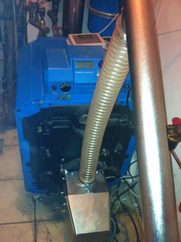

Kroitz 26.03.2011 09:06 Zgłoś naruszenie Udostępnij Napisano 26 Marca 2011 Na forum kostrzewy użytkownicy narzekają, podobno ma jakieś wady konstrucyjne, zresztą można poczytac na forum... Pellas 20kW 3900 netto No nie ukrywajmy że przejście z oleju na pelet, to downgrade w stosunku do oleju. Uzyskujemy 50% oszczędności kosztem większej obsługowości. Decyzja zależy od użytkownika, czy chce zaoszczędzić parę tysięcy rocznie, zaglądajac do kotła częściej. Pello ma racje, że im mniejszy kocioł tym trudniejsz adaptacja, ale np w małym Buderusie G 115 takie system sprawdza się bardzo dobrze. Cytuj Odnośnik do komentarza https://forum.murator.pl/topic/155414-modernizacja-ogrzewania/#findComment-4629638 Udostępnij na innych stronach Więcej opcji udostępniania
Kroitz 26.03.2011 09:08 Zgłoś naruszenie Udostępnij Napisano 26 Marca 2011 http://images41.fotosik.pl/748/c52c6c0f79ae4969gen.jpg Cytuj Odnośnik do komentarza https://forum.murator.pl/topic/155414-modernizacja-ogrzewania/#findComment-4629641 Udostępnij na innych stronach Więcej opcji udostępniania
