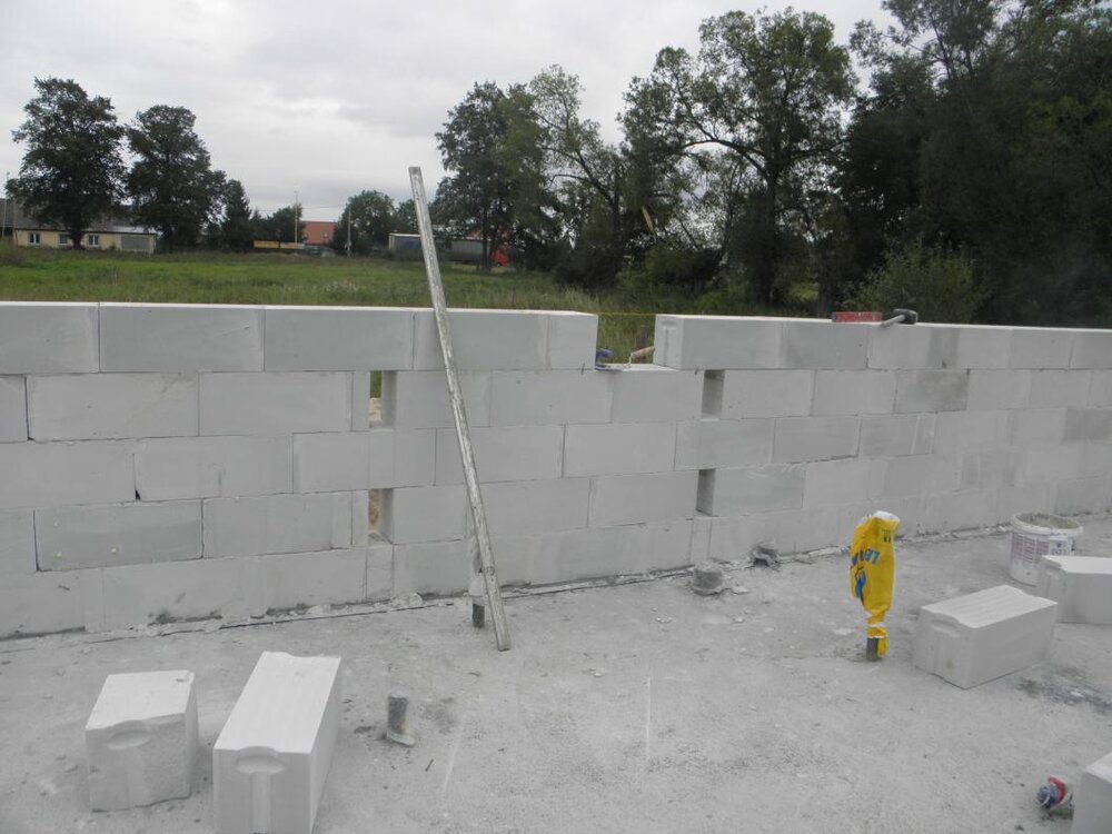

kogut73 06.09.2012 19:10 Autor Zgłoś naruszenie Udostępnij Napisano 6 Września 2012 (edytowane) Mury parteru zaczynają rosnąć.Zakupiłem trochę materiału - Solbet 24 -288szt *7,82zł----------2252zł klej solbet 20 szt.*16,99-----------339zł Transport hds suporeksu i kleju ---400zł Nadproża 26 szt.-----------------------980zł kolanka pe-32--------------------------35zł 40 cegieł *1,62zł----------------------64,80zł cement 10 worków *10,89--------108,90zł Rolka papy-----------------------------90zł Solbet 18cm 64szt +transport hds-718zł 100 metrów pręta fi-8 +transport 150zł Edytowane 6 Września 2012 przez kogut73 Cytuj Odnośnik do komentarza https://forum.murator.pl/topic/155428-domek-prosty-marka-i-joanny/page/4/#findComment-5484183 Udostępnij na innych stronach Więcej opcji udostępniania

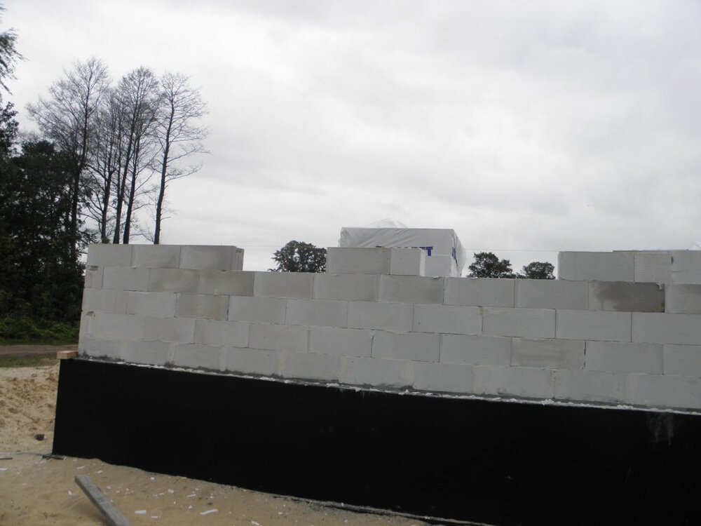

kogut73 07.09.2012 18:37 Autor Zgłoś naruszenie Udostępnij Napisano 7 Września 2012 (edytowane) Ze względu na brak solbetu 18cm w hurtowniach ,prace wolno postępują. Dokupione- Rolka papy-85zł 10 worków kleju solbet-210zł Edytowane 10 Września 2012 przez kogut73 Cytuj Odnośnik do komentarza https://forum.murator.pl/topic/155428-domek-prosty-marka-i-joanny/page/4/#findComment-5485762 Udostępnij na innych stronach Więcej opcji udostępniania
kogut73 13.09.2012 18:15 Autor Zgłoś naruszenie Udostępnij Napisano 13 Września 2012 PRZESTÓJ.Niestety ale od tygodnia czekamy na zamówione bloczki SOLBET.W całym zachodniopomorskim brak bloczków 18 cm.Murarze mają przymusowy przestój .Mam nadzieję że najpóźniej 17 września dostanę bloczki. Cytuj Odnośnik do komentarza https://forum.murator.pl/topic/155428-domek-prosty-marka-i-joanny/page/4/#findComment-5495231 Udostępnij na innych stronach Więcej opcji udostępniania

kogut73 20.09.2012 18:25 Autor Zgłoś naruszenie Udostępnij Napisano 20 Września 2012 Murarze pomału murują .Brakuje nam tylko jednej palety solbetu 12 cm na ścianki działowe ,ale murarze zostawiają otwory w murze żeby później połączyć obie ściany.Podobno tak się robi w takich wypadkach . Cytuj Odnośnik do komentarza https://forum.murator.pl/topic/155428-domek-prosty-marka-i-joanny/page/4/#findComment-5504408 Udostępnij na innych stronach Więcej opcji udostępniania

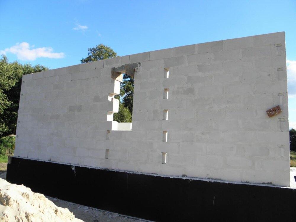

kogut73 27.09.2012 20:31 Autor Zgłoś naruszenie Udostępnij Napisano 27 Września 2012 Zewnętrzne nadproża wszystkie osadzone.Pogoda deszczowa i robota stoi.Szkoda bo liczyłem że do końca tygodnia skończą. Cytuj Odnośnik do komentarza https://forum.murator.pl/topic/155428-domek-prosty-marka-i-joanny/page/4/#findComment-5515589 Udostępnij na innych stronach Więcej opcji udostępniania
