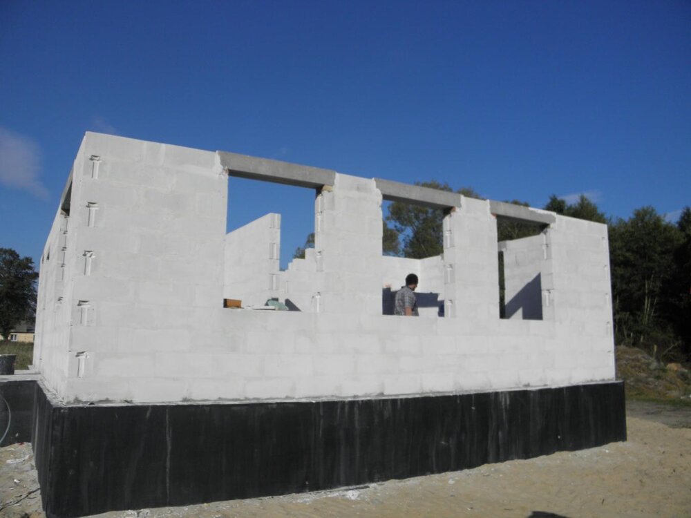

kogut73 03.10.2012 22:13 Autor Zgłoś naruszenie Udostępnij Napisano 3 Października 2012 Stawianie ścian parteru zakończone.Ekipa rozliczona i pożegnana . .Być może jeszcze w tym tygodniu zacznie następna ekipa która postawi kominy,wyleje nadproża oraz wykona strop wieńce i podciągi . Cytuj Odnośnik do komentarza https://forum.murator.pl/topic/155428-domek-prosty-marka-i-joanny/page/5/#findComment-5524349 Udostępnij na innych stronach Więcej opcji udostępniania
