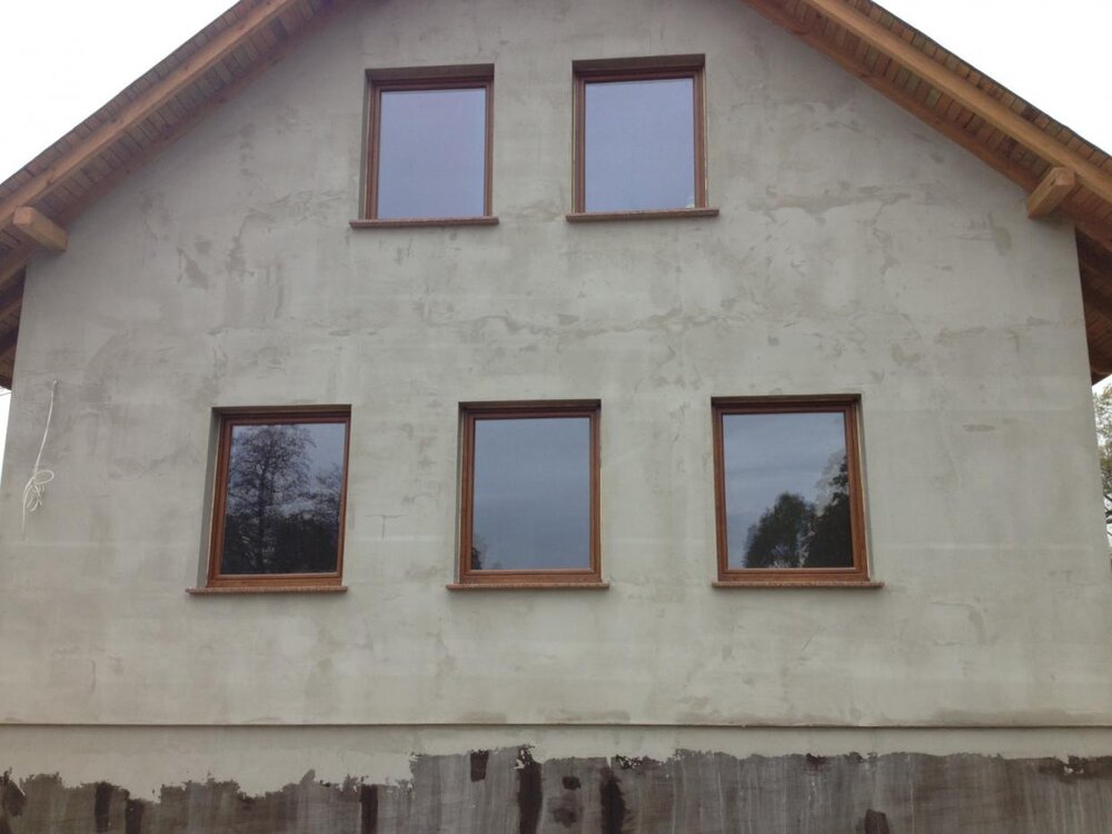

kogut73 05.10.2013 14:52 Autor Zgłoś naruszenie Udostępnij Napisano 5 Października 2013 (edytowane) Ocieplenie ukończone.Teraz domek nie zmarznie zimą . Całość za 175 m2 wyszło 13800zł Edytowane 8 Października 2013 przez kogut73 Cytuj Odnośnik do komentarza Udostępnij na innych stronach Więcej opcji udostępniania

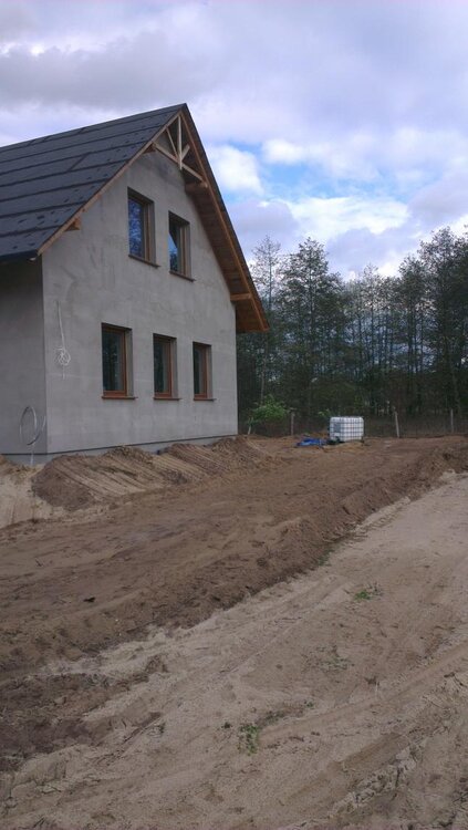

kogut73 26.10.2013 16:47 Autor Zgłoś naruszenie Udostępnij Napisano 26 Października 2013 (edytowane) Budynek obsypany ziemią i teren wyrównany. Jeszcze parę wywrotek piachu będzie potrzeba ,ale to w przyszłym roku. Rura do wody od studni do budynku zakopana. Za pół dnia pracy koparki.600zł. Edytowane 29 Października 2013 przez kogut73 Cytuj Odnośnik do komentarza Udostępnij na innych stronach Więcej opcji udostępniania

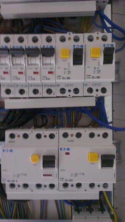

kogut73 31.10.2013 20:06 Autor Zgłoś naruszenie Udostępnij Napisano 31 Października 2013 Rozdzielnia elektryczna została uzbrojona w zabezpieczenia. Mamy światełko w domu.Elektryk porobił pomiary , sporządził protokół i skasował 300zł. Cytuj Odnośnik do komentarza Udostępnij na innych stronach Więcej opcji udostępniania

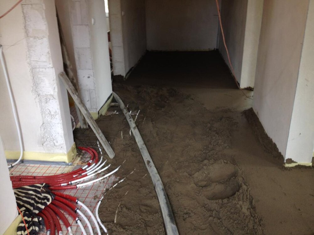

kogut73 27.02.2014 17:49 Autor Zgłoś naruszenie Udostępnij Napisano 27 Lutego 2014 Podłogówka ciąg dalszy .Z Żoneczką rozłożyliśmy folię aluminiową z kratką na styropianie i zabrałem się za montaż szafki rozdzielacza oraz samego rozdzielacza,Wszystko szło dosyć sprawnie.A następnie zabrałem się za układanie rurek pex.Ze względu że żoneczka pracuje to do dyspozycji miałem dwóch pomocników.Córka 11lat i syn 8.Ale dajemy radę .Ukończony mamy salon oraz kuchnię.Jutro może uda się skończyć całość. Cytuj Odnośnik do komentarza Udostępnij na innych stronach Więcej opcji udostępniania
kogut73 28.02.2014 18:48 Autor Zgłoś naruszenie Udostępnij Napisano 28 Lutego 2014 (edytowane) Podłogówka na parterze ukończona . Zostało tylko podłączyć 2 grzejniki w łazience i kotłowni. Edytowane 28 Lutego 2014 przez kogut73 Cytuj Odnośnik do komentarza Udostępnij na innych stronach Więcej opcji udostępniania

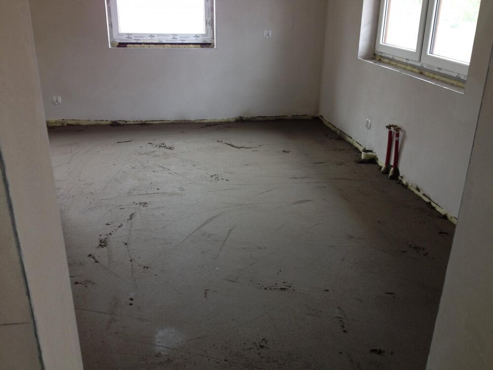

kogut73 06.05.2014 18:38 Autor Zgłoś naruszenie Udostępnij Napisano 6 Maja 2014 (edytowane) Posadzki z mikrokreta wykonane .Na razie zrobiliśmy tylko posadzki na parterze . Wyszły równiutkie . Teraz żoneczka co dzień polewa delikatnie żeby za szybko nie wyschły. Edytowane 7 Maja 2014 przez kogut73 Cytuj Odnośnik do komentarza Udostępnij na innych stronach Więcej opcji udostępniania
