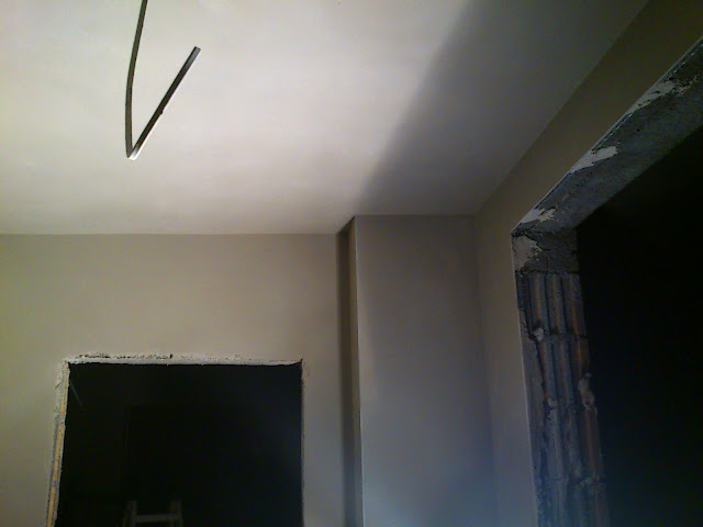

Myometis 17.12.2011 21:06 Autor Zgłoś naruszenie Udostępnij Napisano 17 Grudnia 2011 MAŁE A CIESZY no pokój mały, bo mały a cieszy bo zrobiony w całości, pięknie, równiutko, mniam... zresztą sami zobaczcie: Cieszy oczy coraz bardziej, choć kolor ma ponury, za to nasz dom zyskał naturalne zasieki, żeby do nas dojechać, a właściwie dopłynąć, trzeba mieć terenowca albo chociaż wysokie gumiaki. Błocko jest przeokrutne i w sumie gdyby nasze autko nie miało napędy na cztery kopyta to trza by było chyba na szczudłach przechodzić. A z innej beczki: zaimponował mi Gosiek, która jeszcze bez tynków, przy świecach robiła w domu Wigilię wielki szacun, naprawdę. U nas to niemożliwe, zbyt jesteśmy praktyczni i wygodniccy mimo to mam nadzieję że już za tydzień, przed świętami będę mogła pokazać wam wytynkowany w całości mój domek Tymczasem czas na mały weekendowy odpoczynek Cytuj Odnośnik do komentarza https://forum.murator.pl/topic/155455-mruczkowa-chata-na-d%C5%82ugie-lata/page/4/#findComment-5033007 Udostępnij na innych stronach Więcej opcji udostępniania

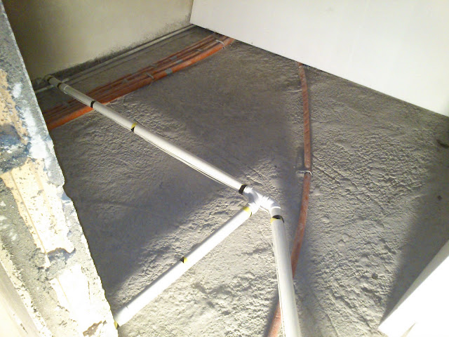

Myometis 12.01.2012 19:19 Autor Zgłoś naruszenie Udostępnij Napisano 12 Stycznia 2012 PODŁOGA SIĘ ROBI Dostałam dziś świeżą porcyjkę zdjęć, przyniósł mi ją dziś mój osobisty, przystojny kurier, wraz z porcją ciepłego maminego krupniku, gdyż jako obłożnie cherlająco-kichająco-prychająca, zwolniona z obowiązku pracy i przyjemności doglądania budowy, łączność z ekipami mam jedynie za pomocą telefonu. No to się podzielę, było dużo opisu, to teraz trochę obrazków: - na początek artystyczna, piękna, ach i och, czerrrwoniutka instalacja wodna dzieła pana Adama, zapamiętajmy ją taką, gdyż po tynkach nie wygląda już tak pięknie, niestety tynkowanie ma to do siebie, że bez pytania zapaskudza wszystko. W roli głównej łazienka dolna, górna i kotłownia: - po tynkach, szalona ekipa w składzie mua, ociec i Mru popełniliśmy radośnie i własnoręcznie instalację odkurzacza centralnego, kupioną wcześniej na alledrogo. Polecam, łatwizna, a zabawa lepsza niż puzzle i domino w jednym. O dziwo wykorzystaliśmy całkiem niewiele elementów i pomimo, że Mru zniszczył jedno gniazdko klejąc je na lewą stronę, zostało chyba jeszcze pół kartonika różnych ustrojstw, złączek i kolanek. Jak widać wielkość domu nie ma tu nic do rzeczy, a lepiej jednak kupować instalację dokładnie na sztuki niż w zestawie, bo potem się to dziwnie mnoży. Z drugiej strony warto uwierzyć na słowo, że dołączony klej NAPRAWDĘ jest dwusekundowy i głupio tak zostać bez np jednego kolanka... Jakby się komuś zdarzyło to niech się do mnie zgłosi, mam tego w nadmiarze, a zupy chyba z tego się nie da zrobić U nas na całą instalację składają się 3 gniazdka (hall, wykusz, górny korytarz) + 1 w garażu i 1 szufelka w kuchni, trochę rur, trochę kabla, zręczne łapki i już: - potem przyszli styropianiarze i wyłożyli cały dom białą pierzynką, rurki (już nie tak czerrrwone) i odkurzacz utonęły w bieli: - potem przykryli wszystko czarną folią z atestem, grubości 0,3 (z jakiś powodów do kupienia jedynie w specjalistycznych sklepach). Tu dobra rada dla potomnych: folię należy kłaść POD chudziak, PRZED jego wylaniem. TERAZ to wiemy - a potem ten stan "poprawił" jeszcze p. Adam, kładąc swój styropian z odbłyśnikiem pod podłogówkę: - teraz p. Adam realizuje swoje pokręcone wizje ja jestem zachwycona, chyba bym tak nie umiała. Podłogówka będzie w całym domu prócz garażu, kotłowni i schodów, zastanawiam się jak to się będzie sprawdzać. Nie, żebym była nieufna, ale jak patrzę na te rureczki to się zastanawiam czy jednak nie kupić sobie grubego swetra jako dodatkową iwestycję No nic, trzeba wierzyć w setki dobrych rekomendacji ludzi, którzy z tym żyją i są zadowoleni z braku "kotów za kaloryferami". Następny odcinek już niebawem. Damy się wykazać wylewkarzom o ile zima raczy JESZCZE trochę poczekać Cytuj Odnośnik do komentarza https://forum.murator.pl/topic/155455-mruczkowa-chata-na-d%C5%82ugie-lata/page/4/#findComment-5083533 Udostępnij na innych stronach Więcej opcji udostępniania

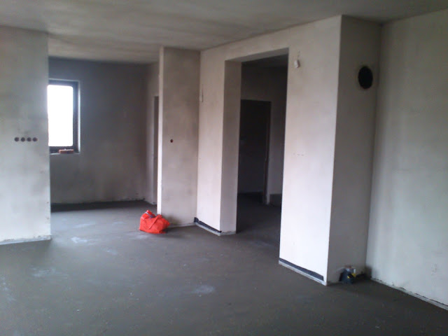

Myometis 17.01.2012 11:46 Autor Zgłoś naruszenie Udostępnij Napisano 17 Stycznia 2012 WYSYPAŁY SIĘ wylewki się wysypały proszę państwa, ja w ogóle nie rozumiem czemu one są wylewki, one się powinny nazywać wysypki No więc zrobiliśmy wysypkę i przykryliśmy pokrętne rureczki, szkoda, bo ładne były, może kiedyś wynajdą przezroczyste wysypki to będzie można je podziwiać nieco dłużej a i monitorowanie uszkodzeń będzie łatwiejsze. No ale do rzeczy: - wysypywanie i zacierka trwały o 7:30 do 18:00 - czterech chłopa plus szef - poszło 30 ton piachu i ok 150 worków cementu - zbrojenie u nas jest za pomocą włókien poliestrowych, dzięki czemu mamy chwilowo podłogę z włosami - cena za robotę: 14 zł/m2 wraz z ułożeniem w całym domu styropianu. - bardzo polecam ekipę p. Krzysztofa i firmę Pos-Dach, po namiary zapraszam na priv. No to teraz zima może sobie przychodzić, spuszczam ją ze smyczy, a wyleweczki/wysypeczki sobie spokojnie leżakują poziewując. Cytuj Odnośnik do komentarza https://forum.murator.pl/topic/155455-mruczkowa-chata-na-d%C5%82ugie-lata/page/4/#findComment-5094369 Udostępnij na innych stronach Więcej opcji udostępniania
