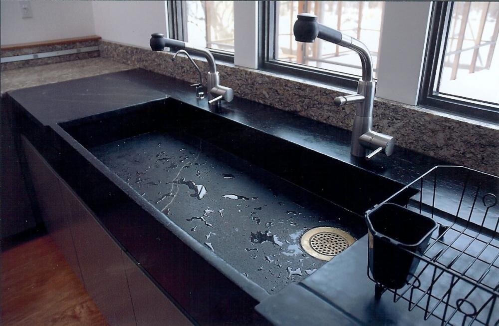

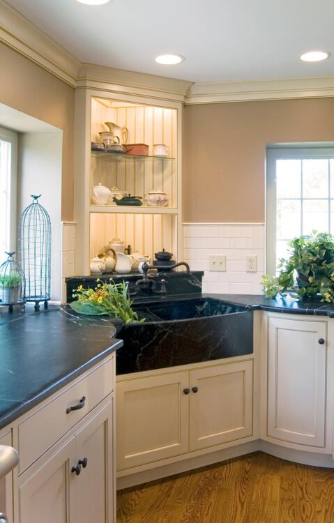

pestka56 13.09.2012 23:45 Zgłoś naruszenie Udostępnij Napisano 13 Września 2012 Basia, będę mieszać Co byś powiedziała na obudowanie wkładu steatytem ? Z płyt steatytowych buduje się całą obudowę. Żadnych Rathów, płyt krzemianowych i innych nie potrzeba. Nie byłoby też problemu z przechowywaniem drewna, bo steatyt się nie przegrzewa. Surowy, piękny i stylowy steatyt ( soapstone ) – szary minerał o dużej gęstości jest formą metamorficzną powstałą ze skał ultrazasadowych pod wpływem wysokiego ciśnienia i temperatury. Jego podstawowym składnikiem jest talk wzbogacony magnezytem z domieszką innych minerałów. Zarówno barwa, jak i właściwości, mogą znacznie różnić się w zależności od składu. Najczęściej spotykana odmiana ma jasnoszare zabarwienie z ciemniejszymi żyłami. Może ona jednak zmieniać się na skutek utleniania podczas procesu obróbki. Pomimo niesamowitej wytrzymałości, która może przewyższać nawet właściwości granitu, steatyt charakteryzuje się delikatną i przyjemną w dotyku strukturą. Odporny na wodę, kwasy i środki chemiczne wytrzymałością przewyższa większość kamieni. Steatyt nigdy się nie przegrzewa, oddaje ciepło stopniowo, a jego temperatura na zewnątrz zawsze pozostaje bezpieczna. Wysoka wytrzymałość na uderzenia i niska (w stosunku do innych materiałów stosowanych do budowy kominków) kruchość czyni go idealnym materiałem na obudowę. Obudowy ze steatytu cechuje niewiarygodna ekonomiczność – wystarczy palić przez około 3 godziny, by cieszyć się ciepłem jeszcze do 12 godzin po wygaszeniu paleniska. Obudowy steatytowe działają na zasadzie radiacji, która uznawana jest za najbardziej przyjazny dla organizmu sposób ogrzewania. Ciepło rozchodzi się równomiernie po pomieszczeniu nie powodując nadmiernego przegrzania górnych partii ciała. Są idealnym rozwiązaniem dla alergików, ponieważ nie powodują ruchu powietrza i cząsteczek kurzu. W Skandynawii od wieków wykorzystują właściwości grzewcze steatytu. Nie odkryto jeszcze lepszego akumulatora ciepła. http://nunnauuni.com.pl/lisa-1/524 Cytuj Odnośnik do komentarza Udostępnij na innych stronach Więcej opcji udostępniania
pestka56 13.09.2012 23:55 Zgłoś naruszenie Udostępnij Napisano 13 Września 2012 A tu jeszcze niespodzianka. Ze steatytu robi się też blaty kuchenne, zlewozmywaki, wykłada nim łazienki Cytuj Odnośnik do komentarza Udostępnij na innych stronach Więcej opcji udostępniania
