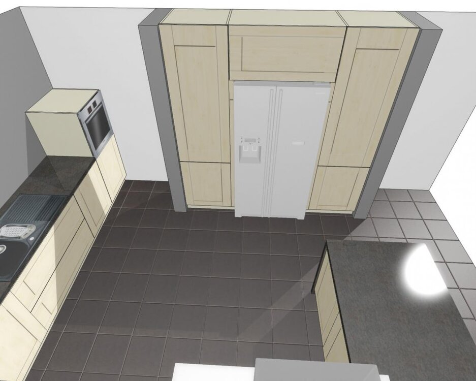

Mam wizki ,ale ten piekarnik wygląda coś nie tak,a wiem,że fajnie byłoby mieć go wyżej niż pod blatem
kuchnia wer2.jpgkuchnia wer2..jpgtam pomiędzy wysoką zabudową i tym piekarnikiem są drzwi do spiżarni.Chyba muszę wejść na inny komputer i sama zrobić wizualizację Na ikeowskim programie.Piekarnik mogę dać trochę niżej,zacząć go już od szuflady.Niestety do tych wizek potrzebna jest też wyobraźnia bo są kiepskie.Może by to nie wyglądało tak źle jakbym jeszcze szafkę obok tego piekarnika dała wyżej-tam jest zmywarka ,więc na pewno byłoby wygodniej.
Tę drugą wizkę pokazał od góry,więc może dlatego tak fatalnie to wygląda.Sama nie wiem,szukam po wizualizacjach różnych kuchni taki niski słupek z piekarnikiem.
Nie mogę znaleźć takich niskich słupków zabudowy ,teraz tylko same wysokie

Basiu,
wysoka zabudowa z opaskami - przepiękna, sam projekt w ogóle BARDZO fajny, ustawny i funkcjonalny, świetny wizualnie, za wyjątkiem piekarnika:(
Jeden jedyny rodzyneczek wystający ponad blat zaburza harmonię.

No własnie też mi ten piekarnik nie pasuje
ktoś ma pomysł ,gdzie piekarnik,albo czy lepiej do zabudowy lodókę to wtedy jaki rozkład w wysokiej zabudowie?

nie chce Cie dobijać bo wiem, że juz dużo czasu poświęciłas kuchni ale jak dla mnie cały projekt "nie gra" ( nie wiem czy to tylko kwestia wizualizacji ale chyba nie)
na pewno jestem na nie dla piekarnika w tym a'la słupku koło drzwi do spiżarki. nie gra mi tez ta wysoka zabudowa - jakies to oderwane od wszystkiego. Dośc daleko zlew od piekarnika jest ( a moze jesli juz to dac go na dół do półwyspy?-blizej płyty i nie bedzie go widac od strony salonu). Czy ten okap musi byc tam gdzie jest?(czy masz tam przygotowane wyjscie na zewnątrz?) Rozumiem ze podłączenie wody tez juz jest gotowe i nie do ruszenia? Ja spróbowałabym zrobic wszystko od poczatku- nie opierac sie na tej koncepcji tylko "oczyscic umysl" i sporóbowac zupełnie czegośc innego?( moze dac lodowke w zabudowie zaczać ja tam gdzie teraz jest połwysep-ciągnąc to szafkami wzdłuż okien a dodatkowe szafki uzyskac poprzez postawienie wyspy na środku?- tylko nie wiem jak duza ta kuchnia jest;))

Koktail,próbowałam na wszystkie sposoby,bo jeszcze mogę przestawiać wodę-mam piwnicę pod spodem.Gdybym była zmuszona zrobiłabym,ale zawsze wracało do starej wersji.Ja zdecydowanie wolę wyspę od półwyspu.Ten układ który mam jest dla mnie nudny ,zbyt oczywisty ,zbyt popularny,ale na wyspę kuchnia za wąska 347 cm,
rleuhps.jpgbasia biała2.jpg6772e3f8b2e3e7c393ed3381ef8ce313,21,19,0.jpgfaab19505626da6e646ea6f6438611c1,21,19,0.jpg1c961c7f08af816955ba8d29b4486b59,21,19,0.jpg
a tak to wyglda ,sufit podwieszany mogę ró∑nież pozmieniać, teraz ukryte są tam rura od wentylacji mechanicznej i rura do okapu

Basiu,
przecież to wcale nie jest nudny ani oczywisty układ!
No, ja se wypraszam, ja mam mieć podobnie!!!:lol2:
A poważnie:
Jest praktyczny, funkcjonalny i ponadczasowy - kuchnia z półwyspem ładnie odgradza to, co kuchenne, od salonu, zamyka tą przestrzeń, stanowi umowną granicę, a jednocześnie, ponieważ nie ma wiszących szafek, całość jest lekka, salonowa, z oddechem.
Twoja wysoka zabudowa BARDZO mi się podoba.
Przesunęłabym zlew na środek okna, jeśli się da, by było symetrycznie.
Piekarnik pod płytę, Basiu, po prostu - logicznie i praktycznie.
WIEM, że pewnie chciałaś w słupku, no ale w tym układzie się nie da - chyba, że wywalisz SBS, dasz zwykłą lodówkę do zabudowy, i wtedy piekarnik tam będzie ładnie się prezentował - jak na Twoich wczorajszych wizualizacjach.

Generalnie wolę wyspę ,no ale może w następnym domu.Teraz muszę do końca doprowadzić tę kuchnię.Piekarnik pod płytą ,będę musiała dać ,ale jest tam szafka 100 cm.Czyli zostanie po 20 cm z każdej strony.Pomyślę jeszcze czy by coś tam jeszcze nie pokombinować.
Znowu gdybym dała piekarnik do wysokiej ,a lodówkę do zabudowy to ten piekarnik taki mały,samotny w tak dużej wysokiej zabudowie.Dałabym kawiarkę,ale Ta kosztuje majątek.Będę kombinować .Z reguły w dużych wysokich zabudowach ,jest dużo sprzętu agd,Ciągnie się to i ciągnie.Może jeszcze zobaczę piekarnik koło sbs.
