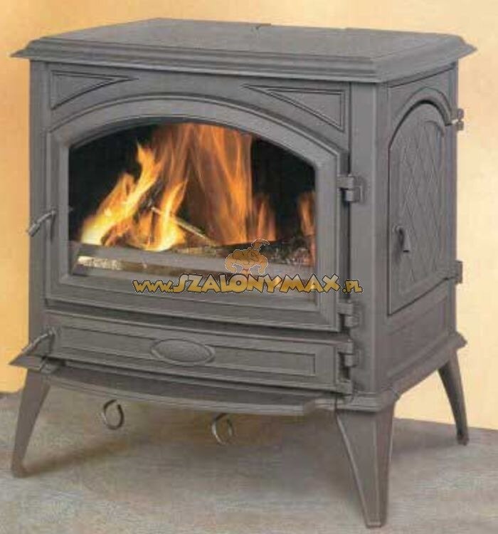

Barbara74 16.08.2012 21:23 Autor Zgłoś naruszenie Udostępnij Napisano 16 Sierpnia 2012 Nowoczesne wnętrze,a zarazem tradysyjne-klasyczne drzwi ,nowczesne meble, ciekawe jaka kuchnia,raczej w tym przypadku gładkie fronty ale ta koza mi się nie podoba,myślę,że w tym przypadku dałabym taką Cytuj Odnośnik do komentarza https://forum.murator.pl/topic/155503-komentarze-guthouse/page/88/#findComment-5457946 Udostępnij na innych stronach Więcej opcji udostępniania

mirela99 17.08.2012 05:36 Zgłoś naruszenie Udostępnij Napisano 17 Sierpnia 2012 BAsiu, jest tyle pięknych kóz. I nowoczesnych jest masa. Kolorowych. Cuda. Mój mąż też nie był do niej przekonany do czasu aż zobaczył na żywo nowoczesne, Poza tym koza oddaje prawie 100% ciepła (kominki są przeważnie izolowane) więc jest niezwykle ekonomiczna. My się na taką zdecydujemy:http://static.e-instalacje.pl/articles/8692f_instalacje-zdjecia_1_jpg_oryginalne-kominki8_main.jpghttp://safefire.pl/piece/f373a.jpg Cytuj Odnośnik do komentarza https://forum.murator.pl/topic/155503-komentarze-guthouse/page/88/#findComment-5458069 Udostępnij na innych stronach Więcej opcji udostępniania
Barbara74 17.08.2012 06:24 Autor Zgłoś naruszenie Udostępnij Napisano 17 Sierpnia 2012 (edytowane) Mirelo ,Pestko ogarnęło mnie zwątpienie wczoraj,bo nigdy nie miałam większych problemów z meblowaniem ,urządzaniem. Jeśli chodzi o kominki to własnie te nowoczesne kozy widziałam wczoraj i są ok. Mirello na dwóch zdjęciach widać różnie idące rury, jedna szybko wchodzi do komina ,druga zapewne wchodzi w sufit-albo udaje ,że wchodzi w sufit ( wyjaśnie). Mnie zdecydowanie bardziej podoba się wersja długiej rury ,któ®a dopiero gdzieś wydoko wchodzi w komin. I teraz wyjaśnienie (udaje,że wchodzi w komin,i trójnika).Wyobraźmy sobie tę kozę z boku,jak patrzmy na rurę idacą do góry.Rura idzie do sufitu,ale po drodze się rozgałęźia i wchodzi po łagodnym kątem do komina.Żeby nie było zawirowań ,jest zślepiane w środku tak,aby dym szedł tą odnogą. To jest dobre jak na kominek zwykle patrzymy z przodu.Rura ładnie wyglada ,bo idzie do góry w sufit,ale tak naprawdę jest podłączona do komina trochę wcześniej ,z przodu tego nie widać ,z boku tak. Pestko to jest możliwe ,że rozwiązanie dla mnie bo: kominek mogę ustawić bardziej na środku,a rura widoczna czy do kominka czy kozy wejdzie wcześniej w ścianę,do góry pójdzie atrapa.Jak rura wejdzie w ścianę to wyjdzie na schody do piwnicy ,tam zakręci i wejdzie do komina od tyłu-tę kwestię dzisiaj przedyskutuję z kominkarzem.Zakręty muszą być łagodne . A dzisiaj muszę się zająć elektryką,jadę na budowę odkurzyć,zabezpieczyć podłogę karbowanym papierem,muszę kupić lampki led schodowe-ciekawe,któ®e Tatarak wybrała?i być może uda mi się kupić jakieś oświetlenie zewnętrzne.. Jak wykasować to zdjęcie ,nie kasując tego co napisałam? Edytowane 17 Sierpnia 2012 przez Barbara74 Cytuj Odnośnik do komentarza https://forum.murator.pl/topic/155503-komentarze-guthouse/page/88/#findComment-5458115 Udostępnij na innych stronach Więcej opcji udostępniania

pestka56 17.08.2012 13:34 Zgłoś naruszenie Udostępnij Napisano 17 Sierpnia 2012 (edytowane) Mirela, to nie jest prawda o tym oddawaniu 100% ciepła przez kozę, bo nie jest izolowana. Ktoś powiedział Ci straszną bzdurę albo usiłując naciągnąć na zakup, albo z niewiedzy.Większość ciepła ucieka rurą do komina. Jak chcesz wytłumaczę dokładnie o co chodzi. Żadne urządzenie grzewcze nie oddaje 100% ciepła, a już najmniej oddaje go koza. Kozy mają generalnie mniejsze możliwości ogrzewania niż kominki właśnie ze względu na materiał z którego są wykonane. Źle wybudowana obudowa kominka też oczywiście ciepła nie odda jak należy. Wszystko kręci się wokół akumulacji ciepła i jego oddawaniu nawet długo jeszcze po wygaśnięciu ognia. Takich możliwości kozy nie mają.Poza tym w najlepszym razie max 70% ciepła, które powstaje podczas spalania drewna w pierwszym lepszym kominku lub kozie jest przekazywane przez szybę. Reszta w większości budowanych u nieświadomych i nie znających się na zduństwie klientów ucieka kominem.Nie wystarczy kupić 14 czy 17, albo 20 KW wkład kominkowy lub kozę. Żeby zapewnić sobie, że będzie ciepło trzeba spełnić sporo zaleceń, o których można poczytać na stronach najlepszych zdunów, którzy nie boją się informować potencjalnych klientów o tym co i za jaką cenę można uzyskać. Te wartości KW dotyczą przede wszystkim efektywności spalania i ilości uzyskanego ciepła z jednego wsadu wysokiej jakości drewna. To czy to ciepło ogrzeje pomieszczenie to jest osobny problem. Zanim zdecydowałam jaki chcę kominek (nie mam takiego z powodu kasy) przez 2 lata czytałam na ten temat wszystko co tylko znalazłam po polsku i po angielsku. Odbyłam ileś wizyt w pracowniach autentycznych zdunów. Oczywiście do salonów kominkowych też zaglądałam, ale tylko po to żeby się napatrzeć na piękne formy. Na rzetelną i prawdziwą informację nie ma co u zwykłych sprzedawców liczyć.Przeczytałam też od deski do deski wszystkie posty na FM. Tam jest dużo wiedzy. Uwierz mi KIT CI WCISKAJĄ i jeszcze chcą duże pieniądze. Edytowane 17 Sierpnia 2012 przez pestka56 Cytuj Odnośnik do komentarza https://forum.murator.pl/topic/155503-komentarze-guthouse/page/88/#findComment-5458610 Udostępnij na innych stronach Więcej opcji udostępniania
