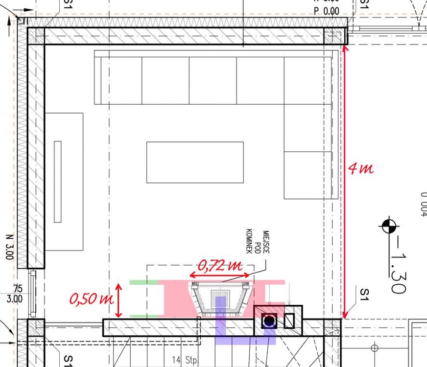

pestka56 22.08.2012 10:42 Zgłoś naruszenie Udostępnij Napisano 22 Sierpnia 2012 Zgadza się – otwór jest tylko ginie w tej perspektywie. Mój faworyt to 1 (z postu z powiększeniami, Guthouse-Spartherm_Mini+lupek-01.jpg), a ostatecznie może być też 4 (Guthouse-Spartherm_Mini+lupek-01.jpg). Jak obiecałam wklejam jeszcze rzut dla większej jasności Legenda: różowy – obudowa łupkowa; zielony – w kolorze ściany; fiolet - rura dymowa. Julianna, myślę, że ten łupkowy wygrał w przebiegach, więc reszty nie powiększaj. Cytuj Odnośnik do komentarza https://forum.murator.pl/topic/155503-komentarze-guthouse/page/93/#findComment-5464516 Udostępnij na innych stronach Więcej opcji udostępniania

1976pinacolada 22.08.2012 11:45 Zgłoś naruszenie Udostępnij Napisano 22 Sierpnia 2012 niech jeszcze wypowie sie ktos kto na kominkach sie zna, czy ta rura kominkowa moze byc zagieta 2 razy..... I to pod katem 90st. Zeby nie było jaj z cugiem Cytuj Odnośnik do komentarza https://forum.murator.pl/topic/155503-komentarze-guthouse/page/93/#findComment-5464598 Udostępnij na innych stronach Więcej opcji udostępniania
pestka56 22.08.2012 12:39 Zgłoś naruszenie Udostępnij Napisano 22 Sierpnia 2012 Pod kątem 90 stopni prawdopodobnie tak. W kominkach tzw. ciepłych III generacji są kanały dymowe prowadzone w bardzo skomplikowany sposób właśnie pod kątem 90 a nawet 180 stopni.Problem może się pojawiać tylko wtedy, gdy w kominku wychłodzonym po dłuższym niepaleniu, trzeba rozpalić. A jeśli kominkarz powie, że nie to zawsze po tej ścianie klatki schodowej można tę rurę puścić łagodniej w górę pod kątem i wejść nią w komin w dowolnym dostępnym z tamtej strony miejscu. Ona tam jeszcze resztki ciepła odda. Cytuj Odnośnik do komentarza https://forum.murator.pl/topic/155503-komentarze-guthouse/page/93/#findComment-5464681 Udostępnij na innych stronach Więcej opcji udostępniania

Barbara74 22.08.2012 14:01 Autor Zgłoś naruszenie Udostępnij Napisano 22 Sierpnia 2012 niech jeszcze wypowie sie ktos kto na kominkach sie zna, czy ta rura kominkowa moze byc zagieta 2 razy..... I to pod katem 90st. Zeby nie było jaj z cugiem rura może być zagięta,ale musi iść pod kątem, można jeszcze zrobić tak,że atrapa idzie do góry ,a odnoga wcześniej wchodzi,albo rura w obudowie idzie do komina ,a atrapa idzie do góry Cytuj Odnośnik do komentarza https://forum.murator.pl/topic/155503-komentarze-guthouse/page/93/#findComment-5464775 Udostępnij na innych stronach Więcej opcji udostępniania

pestka56 22.08.2012 14:36 Zgłoś naruszenie Udostępnij Napisano 22 Sierpnia 2012 (edytowane) rura może być zagięta,ale musi iść pod kątem, można jeszcze zrobić tak,że atrapa idzie do góry ,a odnoga wcześniej wchodzi,albo rura w obudowie idzie do komina ,a atrapa idzie do góry Można jej dać tu z przodu w salonie dwa kolanka co złagodzi łuk, a na urodę nie zaszkodzi. Basia, mówi, że jest rogata, ale ja jakoś nie zauważyłam. Tutaj jest u niej miło i w domku będzie tez miło i cieplutko Julianna, dziękuję za umieszczenie mojego faworyta teraz prezentuje się ładnie. Edytowane 22 Sierpnia 2012 przez pestka56 Cytuj Odnośnik do komentarza https://forum.murator.pl/topic/155503-komentarze-guthouse/page/93/#findComment-5464816 Udostępnij na innych stronach Więcej opcji udostępniania
