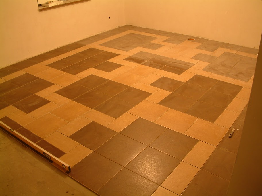

pluszku 29.01.2009 12:33 Zgłoś naruszenie Udostępnij Napisano 29 Stycznia 2009 czy cos takiego mozna taktowac jak ukłdanie wzoru?NIby nie jest to zwykle kładzenie płytek "z metra" tylko trzeba czasami chwilke pomyslec, ale żeby chciec 60 zl za m2?Czy gdyby kolor byl jeden to miałaby byc inna stawka niz przy 2 kolorach? http://lh5.ggpht.com/_1kJOboEBDD0/SUlAgFRbDCI/AAAAAAAABWo/4YzP4R9W_Y0/s912/DSCF0008.JPG Cytuj Odnośnik do komentarza Udostępnij na innych stronach Więcej opcji udostępniania

bogdanski64 29.01.2009 13:51 Zgłoś naruszenie Udostępnij Napisano 29 Stycznia 2009 Po pierwsze musi być fuga min. 0,5 mm z uwagi na rozszerzalność cieplną i możliwość "pracy" ścian !!!! Cena powinna być taka sama lub jak co to mniejsza bo się mniej narobi.MISTRZU przy płytkach to byłeś tylko kibicem bo po co są w sprzedaży krzyżyki 2mm .0,5 są używane do posadzek przemysłowych.Nie zabierajcie głosu jak nie macie o czymś pojęcia. WYKONAWCA Cytuj Odnośnik do komentarza Udostępnij na innych stronach Więcej opcji udostępniania
Powerhouse 29.01.2009 18:41 Zgłoś naruszenie Udostępnij Napisano 29 Stycznia 2009 pluszku - a czy wykonawca miał te dodatkowe prace /układanie cokołu, szlifowanie , przygtowanie podłoża/ w cenniku który otrzymałeś od niego? Coś mi się wydaje, że tak. Też miałem podobne przejścia - tylko, że ja przed rozpoczęciem pracy poprosiłem o szczegółowe wyliczenie - też mi wyszło ok.90,- za m2 po podliczeniu wszystkich prac które należy wykonać. Za kompletną łazienkę cenę należy ustalać za całość prac. Podawaną przez glazurników cenę za m2 należy traktować orientacyjne i obejmuje ona tylko samo ułożenie płytek i fugowanie. Cena ta uzależniona jest nie tylko od wielkości płytek ale również od ilości m2 do położenia, klasy jakości płytek / kalibraż - czy istnieje, zniekształcenia geometryczne itd/. Cytuj Odnośnik do komentarza Udostępnij na innych stronach Więcej opcji udostępniania
Wojtek R 01.02.2009 21:03 Zgłoś naruszenie Udostępnij Napisano 1 Lutego 2009 czy cos takiego mozna taktowac jak ukłdanie wzoru? NIby nie jest to zwykle kładzenie płytek "z metra" tylko trzeba czasami chwilke pomyslec, ale żeby chciec 60 zl za m2? Czy gdyby kolor byl jeden to miałaby byc inna stawka niz przy 2 kolorach? http://lh5.ggpht.com/_1kJOboEBDD0/SUlAgFRbDCI/AAAAAAAABWo/4YzP4R9W_Y0/s912/DSCF0008.JPG dam CI dobrą radę gościa won z budowy i tak z każdym kolejnym naciągaczem i radzę to wszystkim ! Znajdziesz kogoś innego zrobi taniej i nic nie gorzej Cytuj Odnośnik do komentarza Udostępnij na innych stronach Więcej opcji udostępniania
