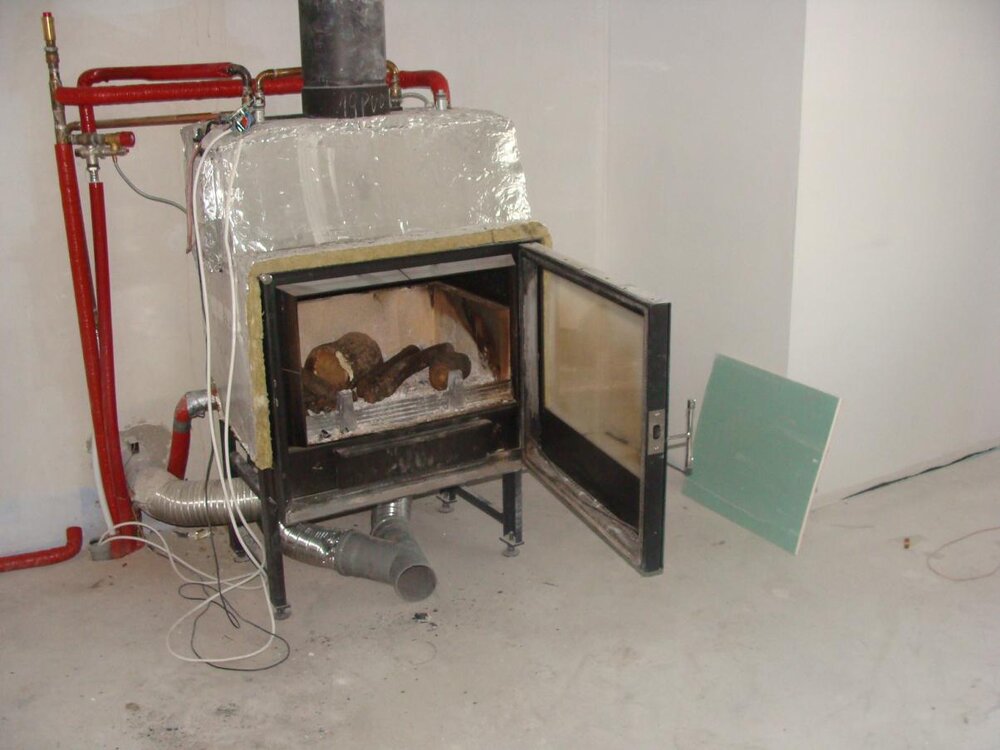

skresz 08.03.2012 08:05 Zgłoś naruszenie Udostępnij Napisano 8 Marca 2012 Obecny wygląd kominka, płytki szamotowe ułożone pionowo zabrudzenie po wczorajszym paleniu doskonale widać na pierwszym zdjęciu Cytuj Odnośnik do komentarza https://forum.murator.pl/topic/156127-lechma-standard-lux-czy-kto%C5%9B-posiada/page/3/#findComment-5215235 Udostępnij na innych stronach Więcej opcji udostępniania
eniu 08.03.2012 10:17 Zgłoś naruszenie Udostępnij Napisano 8 Marca 2012 Ten wkład to tragedia zamknięta nowoczesną szybą. Sorki, alenie mogę się powstrzymać. Badziewie opakowane w sreberko... Płytkie palenisko, płaskie dno - każde dotknięcie grozi wypadającympopiołem i żarem. Rozumiem, gdy taka tragedia kosztuje 2400 zł.Ale dołożenie szyby , która prędzej czy później w każdym wkładziebędzie problemem, to niezły przekręt marketingowy, w celu podniesieniaceny i sprzedawania starych problemów jeszcze przez jakiś czas. Cytuj Odnośnik do komentarza https://forum.murator.pl/topic/156127-lechma-standard-lux-czy-kto%C5%9B-posiada/page/3/#findComment-5215516 Udostępnij na innych stronach Więcej opcji udostępniania
skresz 08.03.2012 10:49 Zgłoś naruszenie Udostępnij Napisano 8 Marca 2012 Ten wkład to tragedia zamknięta nowoczesną szybą. Sorki, ale nie mogę się powstrzymać. Badziewie opakowane w sreberko... Płytkie palenisko, płaskie dno - każde dotknięcie grozi wypadającym popiołem i żarem. Rozumiem, gdy taka tragedia kosztuje 2400 zł. Ale dołożenie szyby , która prędzej czy później w każdym wkładzie będzie problemem, to niezły przekręt marketingowy, w celu podniesienia ceny i sprzedawania starych problemów jeszcze przez jakiś czas. W sreberko sam opakowałem tak jak pisałem już wcześniej z kobietą nie wygrasz i akurat ten jej się podobał a ja zbytnio nie protestowałem teraz próbuje coś niby usprawnić jak na razie jest trochę lepiej lecz jeszcze nie do końca bo szamot tez położyłem na palenisku wiec komora się zmniejszyła co za tym idzie zaczęło się przesypywać tak jak na zdjęciu już po jednym zasypie dodatkowo zatkanie rusztu paleniska zmniejszyło dopływ powietrza zewnętrze co skutkuje tym że nie mogę dobić do 60st (piec chodzi na 50st wiec nie mogę podnieś o 10st) zobaczę może uda się oddzielić czernie powietrza na przepustnicy od co idzie na szybę wtedy dodatkowo dołożył bym wentylator by dmuchał tylko na szybę odpychając dym lecz nie wiem czy dobrze kombinuje i czy to co da Cytuj Odnośnik do komentarza https://forum.murator.pl/topic/156127-lechma-standard-lux-czy-kto%C5%9B-posiada/page/3/#findComment-5215605 Udostępnij na innych stronach Więcej opcji udostępniania
Wojtek_796 08.03.2012 12:11 Zgłoś naruszenie Udostępnij Napisano 8 Marca 2012 (edytowane) Witam! Patrząc na ilość tego spalonego "igliwia" i na stan szyby, to chyba nie jest tak źle. Ciekawe jak wygląda komin.Wg. mnie mógłbyś podarować sobie te płytki na dnie - popiół będzie izolatorem i palenisko się pogłębi.No i te klocki połupać na pół - będą palić się wydajniej. Chyba, że chodzi Ci o długość palenia. Pozdrawiam Edytowane 8 Marca 2012 przez Wojtek_796 Cytuj Odnośnik do komentarza https://forum.murator.pl/topic/156127-lechma-standard-lux-czy-kto%C5%9B-posiada/page/3/#findComment-5215811 Udostępnij na innych stronach Więcej opcji udostępniania
skresz 08.03.2012 12:34 Zgłoś naruszenie Udostępnij Napisano 8 Marca 2012 "igliwia" - ?? co to znaczy właśnie z płytkami jest taki patent że - czerpnia powietrza dolotowego wychodzi za popielnikiem i dmucha przez ruszta na palenisko w stronę szyby a wtedy jest dupa - położyłem cegiełki wzdłuż paleniska (zastawiając tylko szpary na środku) by powietrze dolotowe które trafia do kominka dochodziło do szyby i się od niej odbijało niepozwalająca by dochodził do nie dym - teraz właśnie chce przetestować jeszcze inny patent bo kominek oprócz powietrza dolotowego z tyłu komory ma jeszcze otwory pod szybą które wyprowadzone są pod szybą w środku paleniska wiec powietrze teoretycznie powinno omiatać szybę, zobaczę co się stanie jak podepnę wentylator do przednich napowietrzaczy i wymuszę większy przepływ powietrza na samą szybę Cytuj Odnośnik do komentarza https://forum.murator.pl/topic/156127-lechma-standard-lux-czy-kto%C5%9B-posiada/page/3/#findComment-5215875 Udostępnij na innych stronach Więcej opcji udostępniania
