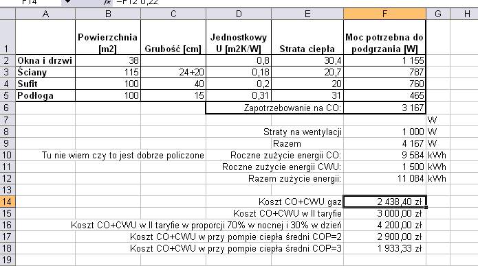

bitter 19.04.2011 17:59 Zgłoś naruszenie Udostępnij Napisano 19 Kwietnia 2011 Już to było ale nikt nie dał konkretnej odpowiedzi. Mam policzone z jakiś prostych kalkulatorów współczynniki przenikania ścian, okien, stropu oraz podłogi. Znam ich powierzchnie. Jak z tego dojść do PRZYBLIŻONEGO zużycia energii przez dom a idąc dalej dobrania kotła gazowego czy też pompy ciepła. Szukam do 3 dni w necie i nie znalazłem prostych przeliczników. Nie zależy mi na dokładnym wyniku ale na zgrubnym oszacowaniu zużycia energii przez dom. Cytuj Odnośnik do komentarza https://forum.murator.pl/topic/156438-szukam-przelicznika-mocy-pieca-vs-ocieplenie-domu/ Udostępnij na innych stronach Więcej opcji udostępniania

bitter 20.04.2011 07:54 Autor Zgłoś naruszenie Udostępnij Napisano 20 Kwietnia 2011 Pieprzone forum po jakiś czasie niebytu nie chce zamieszczać postów. Napisałem się napisałem i mi wcięło. Nie chce mi się od nowa. Wyliczyłem według wzorów, że zapotrzebowanie mojego domu to 4167W, czyli roczne 4167*2,3 = 9584kWh. Dodałem jeszcze na oko 1,5kWh na CWU i wyszło ok 11 tys kWh rocznie. A to z kolei dało mi przy gazie koszt roczny CO+CWU 2438zł. Łaaaaał Gdyby to się potwierdziło. Przy takim zużyciu energii, ponieważ gazownia mnie olała i nie chcą mi wybudować 3m gazociągu opłaca mi się grzać chałupę prądem w II taryfie. Koszt wyszedł mi zaledwie 3 tys zł!!! Nie zgadza mi się jedynie ppred Twoje wyliczenie współczynnika (wew-zewn)*ilość dni/36000. Bo wyszło Ci 2,3 a mnie wychodzi 1 (jeden). Podstawiam do wzoru ((20-2)*200)/36000 = 1 jak nic Cytuj Odnośnik do komentarza https://forum.murator.pl/topic/156438-szukam-przelicznika-mocy-pieca-vs-ocieplenie-domu/#findComment-4668356 Udostępnij na innych stronach Więcej opcji udostępniania

bitter 20.04.2011 19:54 Autor Zgłoś naruszenie Udostępnij Napisano 20 Kwietnia 2011 Powierzchnia 100m, parterówka. CWU liczyłem z jakiś szacunkowych internetowych danych. Mogę się mylić. Też mi się wydawało mało te 11000 kWh na rok ale tak wychodzi niby z teorii. Twoje 21000 to rozumiem z praktyki? To aż taka rozbieżność danych? Wkleję linka do wyliczeń: Cytuj Odnośnik do komentarza https://forum.murator.pl/topic/156438-szukam-przelicznika-mocy-pieca-vs-ocieplenie-domu/#findComment-4669279 Udostępnij na innych stronach Więcej opcji udostępniania
kbab 20.04.2011 20:37 Zgłoś naruszenie Udostępnij Napisano 20 Kwietnia 2011 (edytowane) Powierzchnia 100m, parterówka. CWU liczyłem z jakiś szacunkowych internetowych danych. Mogę się mylić. Też mi się wydawało mało te 11000 kWh na rok ale tak wychodzi niby z teorii. Twoje 21000 to rozumiem z praktyki? To aż taka rozbieżność danych? Wkleję linka do wyliczeń: Tak to z praktyki z ostatnich 6 lat, brutto (tj wg zużytych nośników), netto (po odliczeniu strat kominowych) na co i cwu 14500kWh. Koszt gazu i drewna do kominka za 2010r wyniósł 2233zł, z tych nośników wypada 12 gr/kWh Edytowane 20 Kwietnia 2011 przez kbab Cytuj Odnośnik do komentarza https://forum.murator.pl/topic/156438-szukam-przelicznika-mocy-pieca-vs-ocieplenie-domu/#findComment-4669429 Udostępnij na innych stronach Więcej opcji udostępniania
