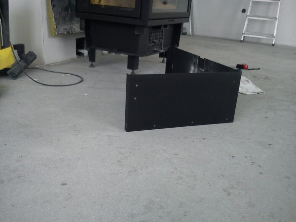

Michal_Kamilka 10.01.2013 14:36 Zgłoś naruszenie Udostępnij Napisano 10 Stycznia 2013 (edytowane) Nie zauważyłem niczego, co by wskazywało na super szczelność. Zdjęcie, które wkleiłem pokazuje jak wygląda "wnętrze" obudowy dolotu. Na dole widać dwie blaszki z małą dziurką (po wkręcie). Do tego po prostu przykłada się zewnętrzną część (kawał blachy) i dokręca. Żadnych uszczelnień tam nie ma - pewnie bazują na "szczelności" skręconej blachy. Dlatego jak ja u siebie zamknę ten dolot powietrza wbudowaną przepustnicą to słyszę świst pobieranego powietrza z wewnątrz pomieszczenia. I tym sposobem nie jestem w stanie stłumić palącego się ognia. P.S. Trociu ja cały czas pamiętam by wrzucić dla Ciebie te zdjęcia deflektora. Jutro je będziesz miał z wymiarem deflektora i wraz ze zdjęciami zaczepów. U mnie jest w pozycji poziomej. Mój deflektor chyba będzie jak najbardziej pasował do Twojej obudowy. Edytowane 10 Stycznia 2013 przez Michal_Kamilka bład w wypowiedzi Cytuj Odnośnik do komentarza https://forum.murator.pl/topic/156500-wk%C5%82ady-kominkowe-pama/page/23/#findComment-5694368 Udostępnij na innych stronach Więcej opcji udostępniania
Bader 10.01.2013 23:36 Zgłoś naruszenie Udostępnij Napisano 10 Stycznia 2013 Nie zauważyłem niczego, co by wskazywało na super szczelność. Zdjęcie, które wkleiłem pokazuje jak wygląda "wnętrze" obudowy dolotu. Na dole widać dwie blaszki z małą dziurką (po wkręcie). Do tego po prostu przykłada się zewnętrzną część (kawał blachy) i dokręca. Żadnych uszczelnień tam nie ma - pewnie bazują na "szczelności" skręconej blachy. Tego akurat byłem pewien Tylko po cholerę było to bredzenie niektórych o braku poboru powietrza z pomieszczenia ? Zagadką pozostaje również po co Eniek stosował szczelną przepustnicę do Pamy, jeżeli i tak powietrze sobie zapierdziela aż miło. Ale nie przejmuj się To norma w tych niby szczelnych wkładach z poborem z zew. Ostanio policzyłem pole powierzchni poboru powietrza w Sparthermie ( trzy różne modele miały brak spawu na połowie obwodu kryzy do zamocowania tzw. "nocnika" ) - wyszło mi ok. 6,25 cm2 ( mam kalkulator ) Dla Ciebie to może niedużo ale w swoim wkładzie cała powierzchnia poboru ( z pomieszczenia ) wynosi 15cm2 , a i tak korzystam z ok. 2cm2 Dlatego otworów w dolocie ( pokazanych na zdjęciu ) nie radzę Ci powiekszać.Raczej myślałbym o próbach ich zredukowania ( ale z wyczuciem !) To ile powietrza potrzebuje wkład do prawidłowego spalania związane jest z jego konstrukcją . Im gorsza , tym więcej:( A kuriozalne są tu rady ,żeby uchylać jeszcze drzwiczki przy rozpalaniu , przy jednoczesnym twierdzeniu ,że mamy do czynienia z dobrym wkładem Pseudodeflektor olej . Masz chłopie spawarkę , to poczytaj sobie co to jest deflektor ( pojęcie trochę szersze ) i kombinuj Podpowiem tylko ,że spełnia mniej więcej funkcje czegoś , co w piecach jest określane pojęciem double bell ( Forest często tego używa , ale chyba dalej nie wie ,że jest to od dawna stosowane we wkładach czy kozach ) Dla ułatwienia dorzucam zdjęcia prawdziwego deflektora I możesz już kombinować dlaczego ma taki kształt , jak zachowują się spaliny w zetknięciu z taką przeszkodą itp. Pamiętaj jeno ,że dopasowanie deflektora do kształtu czopucha to największa sztuka i trudność , ale z doświadczenia wiem ,że gra jest warta świeczki pzdr. i powodzenia. Cytuj Odnośnik do komentarza https://forum.murator.pl/topic/156500-wk%C5%82ady-kominkowe-pama/page/23/#findComment-5695959 Udostępnij na innych stronach Więcej opcji udostępniania
Gość Arturo72 11.01.2013 08:32 Zgłoś naruszenie Udostępnij Napisano 11 Stycznia 2013 Tego akurat byłem pewien Tylko po cholerę było to bredzenie niektórych o braku poboru powietrza z pomieszczenia ? Powiem więcej,w temacie "kratek" była nagonka na szczelność Basi a tu się okazuje,że Diablo podobny Cytuj Odnośnik do komentarza https://forum.murator.pl/topic/156500-wk%C5%82ady-kominkowe-pama/page/23/#findComment-5696290 Udostępnij na innych stronach Więcej opcji udostępniania

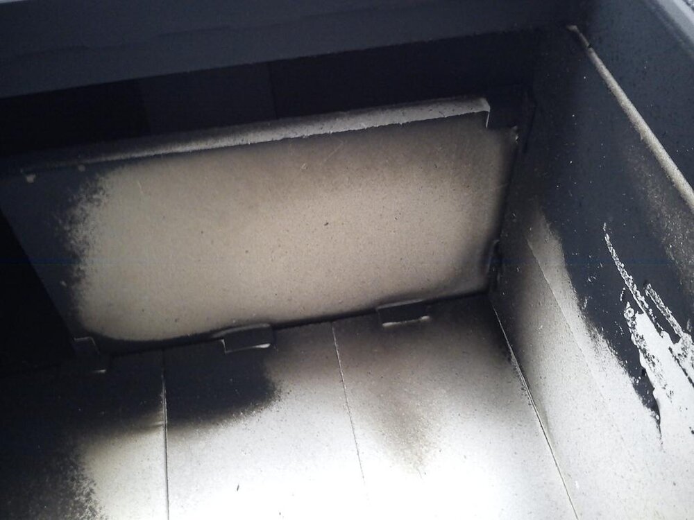

Michal_Kamilka 11.01.2013 10:33 Zgłoś naruszenie Udostępnij Napisano 11 Stycznia 2013 Czy ktoś z posiadaczy PAMY z deflekorem może podesłać jej zdjęcie? Jest ona na sztywno zamocowana w środku, czy da się ją zdjąć? Trociu przesyłam zdjęcia deflektora w Pamie DIABLO LSL. Deflektor ma wymiary 44cmx26cmx3cm. Jest on zamocowany na trzech zaczepach wewnątrz obudowy. Cytuj Odnośnik do komentarza https://forum.murator.pl/topic/156500-wk%C5%82ady-kominkowe-pama/page/23/#findComment-5696600 Udostępnij na innych stronach Więcej opcji udostępniania
Michal_Kamilka 11.01.2013 10:34 Zgłoś naruszenie Udostępnij Napisano 11 Stycznia 2013 Zrobiłem też zdjęcia dolotu powietrza po zdjęciu przedniej blachy. Ja połączenie blachy z wkładem uszczelnię silikonem by zminimalizować pobór powietrza z pomieszczenia. Cytuj Odnośnik do komentarza https://forum.murator.pl/topic/156500-wk%C5%82ady-kominkowe-pama/page/23/#findComment-5696603 Udostępnij na innych stronach Więcej opcji udostępniania
Kominki Piotr Batura 11.01.2013 10:43 Zgłoś naruszenie Udostępnij Napisano 11 Stycznia 2013 (edytowane) Michal_Kamilka, wcale nie jestem przekonany, czy trzeba uszczelniać. Spartherm podobny do Pamy, za 7000 zł netto, świadomie robi nieszczelnie. Szczelność 100 %, potrzebna jest w realizacjach z odzyskiem ciepła ceramicznym, ewentualnie stalowym. Wymaga to również użytkownika świadomego, wiedzącego do czego to służy, jak to obsługiwać. Skłonnego i zdolnego do rozwoju swoich poglądów. Edytowane 11 Stycznia 2013 przez Kominki Piotr Batura Cytuj Odnośnik do komentarza https://forum.murator.pl/topic/156500-wk%C5%82ady-kominkowe-pama/page/23/#findComment-5696635 Udostępnij na innych stronach Więcej opcji udostępniania

Trociu 13.01.2013 20:37 Zgłoś naruszenie Udostępnij Napisano 13 Stycznia 2013 Zrobiłem też zdjęcia dolotu powietrza po zdjęciu przedniej blachy. Ja połączenie blachy z wkładem uszczelnię silikonem by zminimalizować pobór powietrza z pomieszczenia. Nie wiem, czy sam zdecyduję się na uszczelnianie. Już teraz obmyślam obudowę z możliwością dobrania się do tej blachy i jej ewentualnego ściągania. Na przykład, żeby pozbyć się popiołu, który może tam się dostać przy użytkowaniu, lub jak mi się coś zblokuje w mechanizmie. Cytuj Odnośnik do komentarza https://forum.murator.pl/topic/156500-wk%C5%82ady-kominkowe-pama/page/23/#findComment-5701630 Udostępnij na innych stronach Więcej opcji udostępniania

keram02 15.01.2013 10:32 Zgłoś naruszenie Udostępnij Napisano 15 Stycznia 2013 Nie zauważyłem niczego, co by wskazywało na super szczelność. Zdjęcie, które wkleiłem pokazuje jak wygląda "wnętrze" obudowy dolotu. Na dole widać dwie blaszki z małą dziurką (po wkręcie). Do tego po prostu przykłada się zewnętrzną część (kawał blachy) i dokręca. Żadnych uszczelnień tam nie ma - pewnie bazują na "szczelności" skręconej blachy. Nabyłem w grudniu Diablo II bezrusztowy i skrzyneczka do podłączenia dolotu powietrza przyspawana jest spawem ciągłym. Otworków mam dla odmiany 24 (4 rzędy po 6 sztuk). Cytuj Odnośnik do komentarza https://forum.murator.pl/topic/156500-wk%C5%82ady-kominkowe-pama/page/23/#findComment-5704902 Udostępnij na innych stronach Więcej opcji udostępniania
Trociu 17.01.2013 13:13 Zgłoś naruszenie Udostępnij Napisano 17 Stycznia 2013 Nabyłem w grudniu Diablo II bezrusztowy i skrzyneczka do podłączenia dolotu powietrza przyspawana jest spawem ciągłym. Otworków mam dla odmiany 24 (4 rzędy po 6 sztuk).Ta blacha od frontu też jest spawana a nie skręcana? To może cały czas modyfikują swoją konstrukcję. Co do otworków - to dalej czyli na palenisko u mnie jest około 40 otworów. Tak więc jak na moje trzebaby dołożyć na przepustnicy ok 10-15, aby mieć tyle samo w obu miejscach. Cytuj Odnośnik do komentarza https://forum.murator.pl/topic/156500-wk%C5%82ady-kominkowe-pama/page/23/#findComment-5709886 Udostępnij na innych stronach Więcej opcji udostępniania
