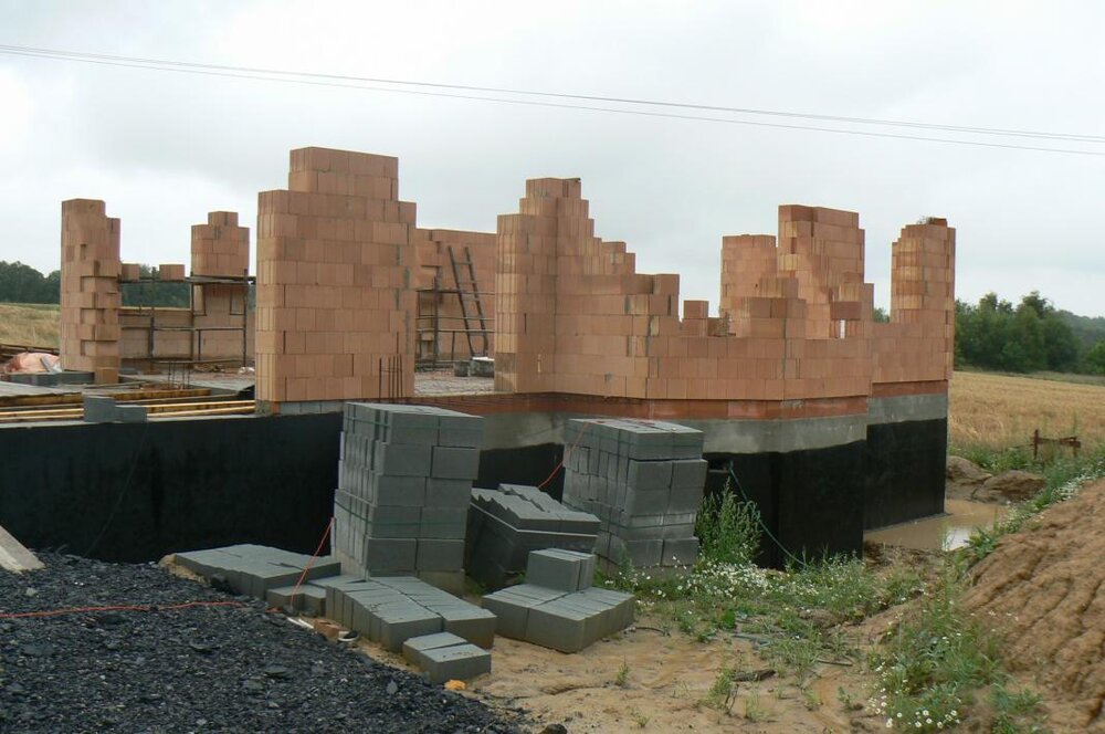

basiaimirek 30.07.2011 17:12 Autor Zgłoś naruszenie Udostępnij Napisano 30 Lipca 2011 Na piwnice wyszło około 3900 szt. bloczków o wymiarze 38x24x14. A u nas mury pną się do góry. Dzisiaj panowie zaczęli murować już ściany w środku. Niestety drenaż wokół domu nadal nie zrobiony u nas ciągle pada... Cytuj Odnośnik do komentarza https://forum.murator.pl/topic/156509-m%C3%B3j-dom-w-lubczyku/#findComment-4805084 Udostępnij na innych stronach Więcej opcji udostępniania

basiaimirek 12.08.2011 11:19 Autor Zgłoś naruszenie Udostępnij Napisano 12 Sierpnia 2011 Na budowie prace powoli idą do przodu. Udało nam się wreszcie zasypać piaskiem garaż i zalać go betonem oraz obsypać na zewnątrz gliną przez co zmniejszyła się nasza góra gliny. Uświadomiłam sobie jednak, że będę potrzebowała tej gliny bardzo dużo żeby obsypać cały dom dookoła. Mamy już także zrobione nadproża nad oknami. Powoli przygotowujemy się się do szałowania stropu. Cytuj Odnośnik do komentarza https://forum.murator.pl/topic/156509-m%C3%B3j-dom-w-lubczyku/#findComment-4823094 Udostępnij na innych stronach Więcej opcji udostępniania
