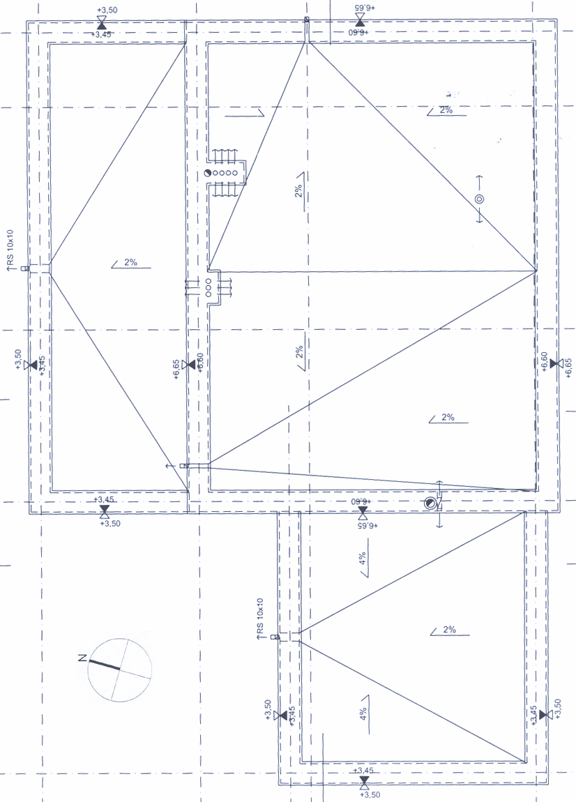

mk0t 02.06.2004 21:07 Zgłoś naruszenie Udostępnij Napisano 2 Czerwca 2004 No właśnie, może przyjdzie Wam coś do głowy w tej kwestii? Z gory dziekuję Cytuj Odnośnik do komentarza Udostępnij na innych stronach Więcej opcji udostępniania
Agata i Darek 03.06.2004 07:39 Zgłoś naruszenie Udostępnij Napisano 3 Czerwca 2004 Mamy taki sam problem ogniomurek na obrzeżach a w środku BASEN jak to coś nazywamy .Nasz cieśla uważa ,że taki murek nie jest łatwy w obróbce i jak się tego dobrze nie zrobi to będą wilgotniały ściany. Niestety dach w takich domach jak nasze to sprawa skąplikowana i utrapienie . Takie projekty sobie wybraliśmy więc :CIERP CIAŁO COŚ CHCIAŁO Po za tym masz rację ,że rynny mogąa się liśćmi zapychać , przy tak małym spadku śnieg może leżeć miesiącami ! Jeżeli jednak zrezygnujesz z tego murku to domek duuużo straci na urodzie . Na pocieszenie spójrz na domy-klocki ,one też mają płaskie dachy ,stoją po 20 lat i nic się nie dzieje ,rynny się nie zapychają, ściany nie wilgotnieją a dach nie przecieka . Cytuj Odnośnik do komentarza Udostępnij na innych stronach Więcej opcji udostępniania
mk0t 03.06.2004 09:57 Zgłoś naruszenie Udostępnij Napisano 3 Czerwca 2004 Agata i Darek napisał: Mamy taki sam problem ogniomurek [...] Dzięki za słowa otuchy... Sugeruję jednak, aby z dyskusją na temat mojego dachu przenieść się do tamtego wątku, aby tutaj nie śmiecić. Dla rozjaśnienia sytuacji wrzuciłem rzut dachu na serwerek... Może to coś pomoże w opiniowaniu pozdrawiam Cytuj Odnośnik do komentarza Udostępnij na innych stronach Więcej opcji udostępniania
