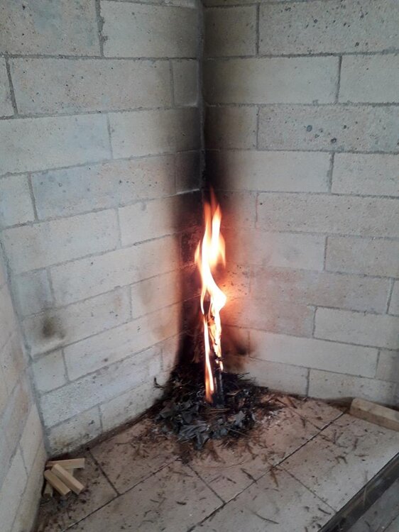

Superior 18.08.2019 12:06 Zgłoś naruszenie Udostępnij Napisano 18 Sierpnia 2019 Jeśli będę kiedyś robić taki kominek Rób, nie czekaj. Dziś przy temperaturze na zewnątrz 25 st, a wewnątrz 22, pierwszy raz zapalilismy w kominku na próbę. Dym idzie pięknie po tylnej ściance. Nie dymi nawet po gwałtownym otwarciu drzwi, które są dość blisko kominka, około 2m. Nie dymi także nawet po otwarciu otworu rewizyjnego (200x200 mm ), który znajduje się w półce dymowej 500 mm nad górną krawędzią otworu paleniska. Wtedy tylko wolniej się pali. Formy zostały wykonane wyłącznie na podstawie rysunku technicznego. Prawdziwi kominkarze, ci od otwartych, robią kominki z polecenia, więc chyba nie siedzą na forach. Prawdziwej branży nie ma zatem jak zapytać. Kominek jest prawie gotowy. Już za późno na pytania. [ATTACH=CONFIG]433682[/ATTACH Cytuj Odnośnik do komentarza Udostępnij na innych stronach Więcej opcji udostępniania
Kominki Piotr Batura 18.08.2019 14:30 Zgłoś naruszenie Udostępnij Napisano 18 Sierpnia 2019 Rób, nie czekaj. Dziś przy temperaturze na zewnątrz 25 st, a wewnątrz 22, pierwszy raz zapalilismy w kominku na próbę. Dym idzie pięknie po tylnej ściance. Nie dymi nawet po gwałtownym otwarciu drzwi, które są dość blisko kominka, około 2m. Nie dymi także nawet po otwarciu otworu rewizyjnego (200x200 mm ), który znajduje się w półce dymowej 500 mm nad górną krawędzią otworu paleniska. Wtedy tylko wolniej się pali. Formy zostały wykonane wyłącznie na podstawie rysunku technicznego. Prawdziwi kominkarze, ci od otwartych, robią kominki z polecenia, więc chyba nie siedzą na forach. Prawdziwej branży nie ma zatem jak zapytać. Kominek jest prawie gotowy. Już za późno na pytania. [ATTACH=CONFIG]433682[/ATTACHŚwieczkę byś tam większą wstawił, byłby efekt podobny. Napal tak jak ja to robię podczas próby, wtedy się czegoś dowiesz o swoim kominku.... Cytuj Odnośnik do komentarza Udostępnij na innych stronach Więcej opcji udostępniania

Superior 18.08.2019 19:10 Zgłoś naruszenie Udostępnij Napisano 18 Sierpnia 2019 Świeczkę byś tam większą wstawił, byłby efekt podobny. Napal tak jak ja to robię podczas próby, wtedy się czegoś dowiesz o swoim kominku.... Więc jest pierwsze pytanie: To znaczy w upał mam napalić na całego w świeżo wymurowanym kominku? Nie pali się, poczekam aż wyschnie i upały przeminą. Cytuj Odnośnik do komentarza Udostępnij na innych stronach Więcej opcji udostępniania
Odysss 18.08.2019 19:48 Zgłoś naruszenie Udostępnij Napisano 18 Sierpnia 2019 (edytowane) Czesc, a ja mam pytanie, dlaczego Rumford a nie Masonry ? budowales komin nad nim czy podlaczyles do tego z tylu ? I najwazniejsze pytanie :Jaki masz wymiar komina? Edytowane 18 Sierpnia 2019 przez Odysss Cytuj Odnośnik do komentarza Udostępnij na innych stronach Więcej opcji udostępniania

Kominki Piotr Batura 19.08.2019 05:45 Zgłoś naruszenie Udostępnij Napisano 19 Sierpnia 2019 Więc jest pierwsze pytanie: To znaczy w upał mam napalić na całego w świeżo wymurowanym kominku? Nie pali się, poczekam aż wyschnie i upały przeminą.Jak jest dobrze, pali się w każdych warunkach....Lepiej zrobić próbę na mokrym, łatwiej rozbierać... Cytuj Odnośnik do komentarza Udostępnij na innych stronach Więcej opcji udostępniania

donvitobandito 31.08.2019 19:31 Zgłoś naruszenie Udostępnij Napisano 31 Sierpnia 2019 Oczywiście racja, kominek Rumforda to coś, co każdy w Polsce tworzy kiedy chce. Wspólnegi to jakaś wyspa, czy terytorium zależne? Czy nie lepiej byłoby nauczyć się w końcu pisać po polsku? A po jakiemu rozmawiałeś? Jedni piszą nienawistne posty, a inni biorą się z życiem - budową za bary i budują. Na szczęście są tu jeszcze jacyś światli ludzie. I z nimi warto rozmawiać. Pestka, specjalnie dla Ciebie, i dla innych zaciekawionych, załączam zdjęcia[ATTACH=CONFIG]434135[/ATTACH][ATTACH=CONFIG]434136[/ATTACH]. Niestety, video nie chce wejść. Oj, jaka szkoda z tym video ;( Ale super Twój kominek! Wow! O ja! Cytuj Odnośnik do komentarza Udostępnij na innych stronach Więcej opcji udostępniania
pestka56 01.09.2019 00:07 Autor Zgłoś naruszenie Udostępnij Napisano 1 Września 2019 Super, ale czym ty go kaleczysz? Nie masz przyzwoitego drewna? A co w sprawie drzwiczek? Gdzie będziesz zamawiał? Cytuj Odnośnik do komentarza Udostępnij na innych stronach Więcej opcji udostępniania
Superior 03.09.2019 06:24 Zgłoś naruszenie Udostępnij Napisano 3 Września 2019 Satysfakcja, zupełnie inny klimat i brak smrodu to pewniki. Co do ciepła, będzie wiadomo później. Póki co grzeje, ale czekamy na mróz Drzwiczki (jeśli w ogóle będą), wykonamy sami lub zamówimy w USA. Np takie: https://www.lowes.com/pd/Pleasant-Hearth-37-1-2-Antique-Brass-Glass-Fireplace-Door/1007753 Szczerze mówiąc, podoba mi się jak jest. Cytuj Odnośnik do komentarza Udostępnij na innych stronach Więcej opcji udostępniania
